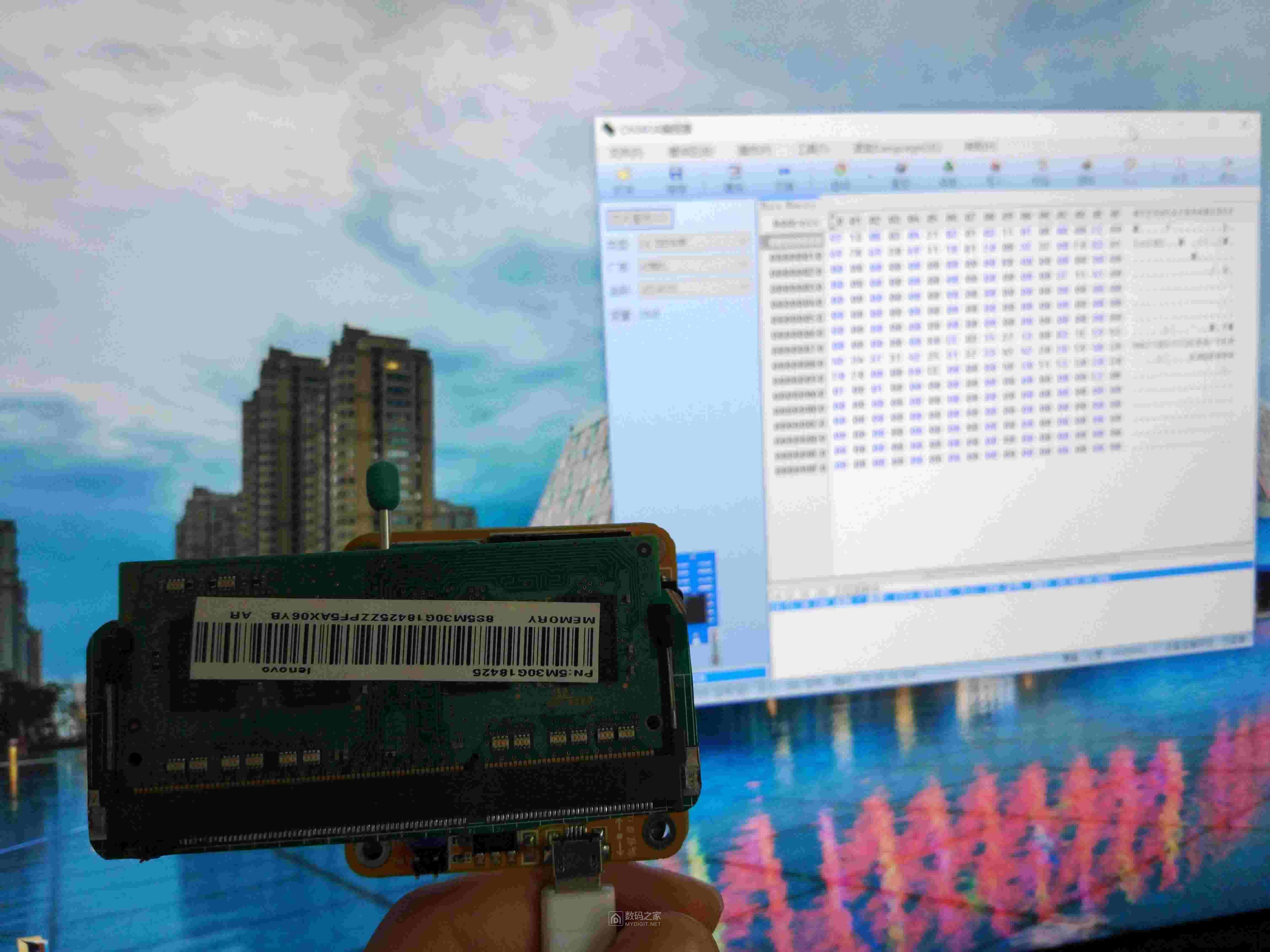

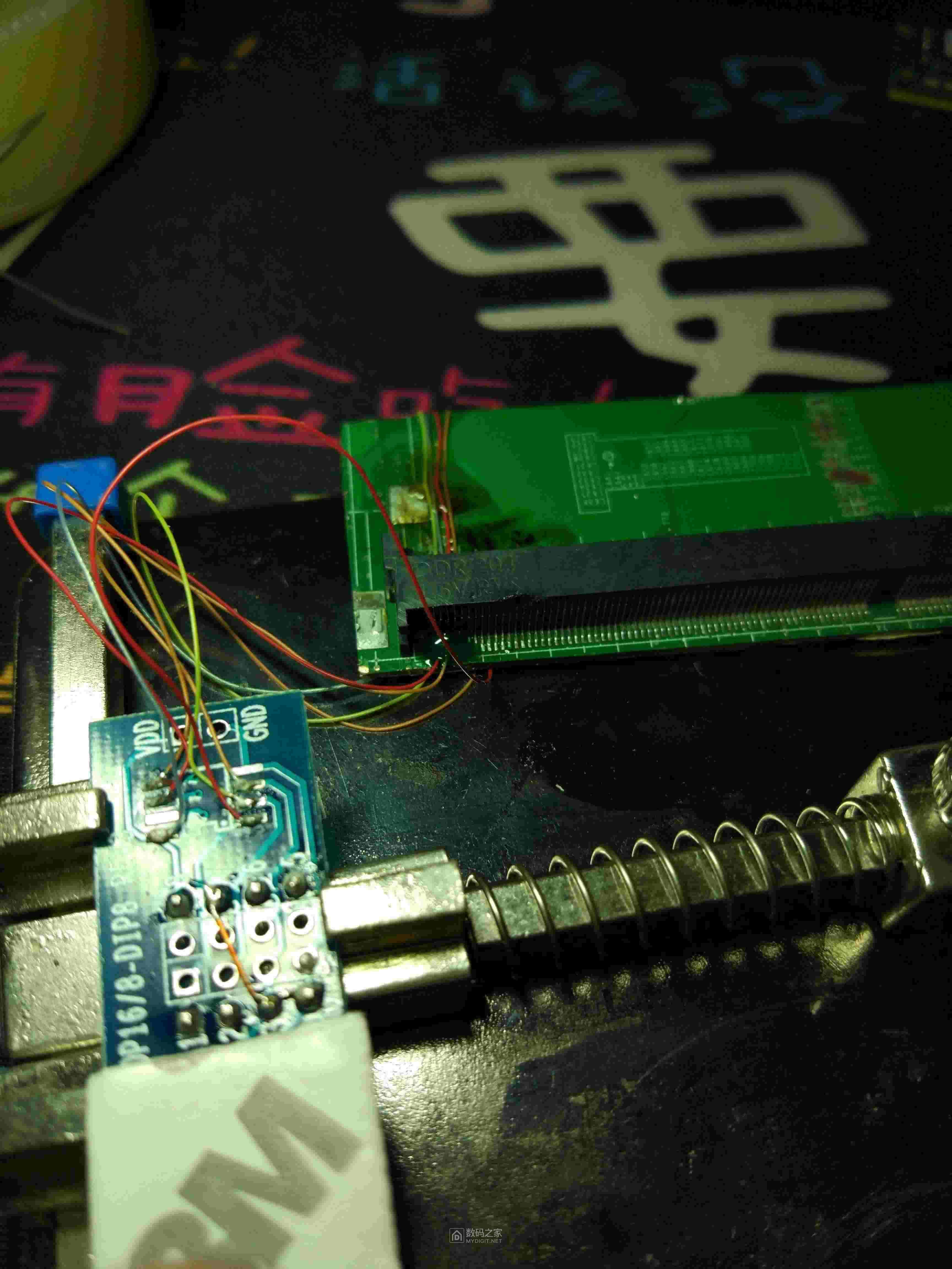

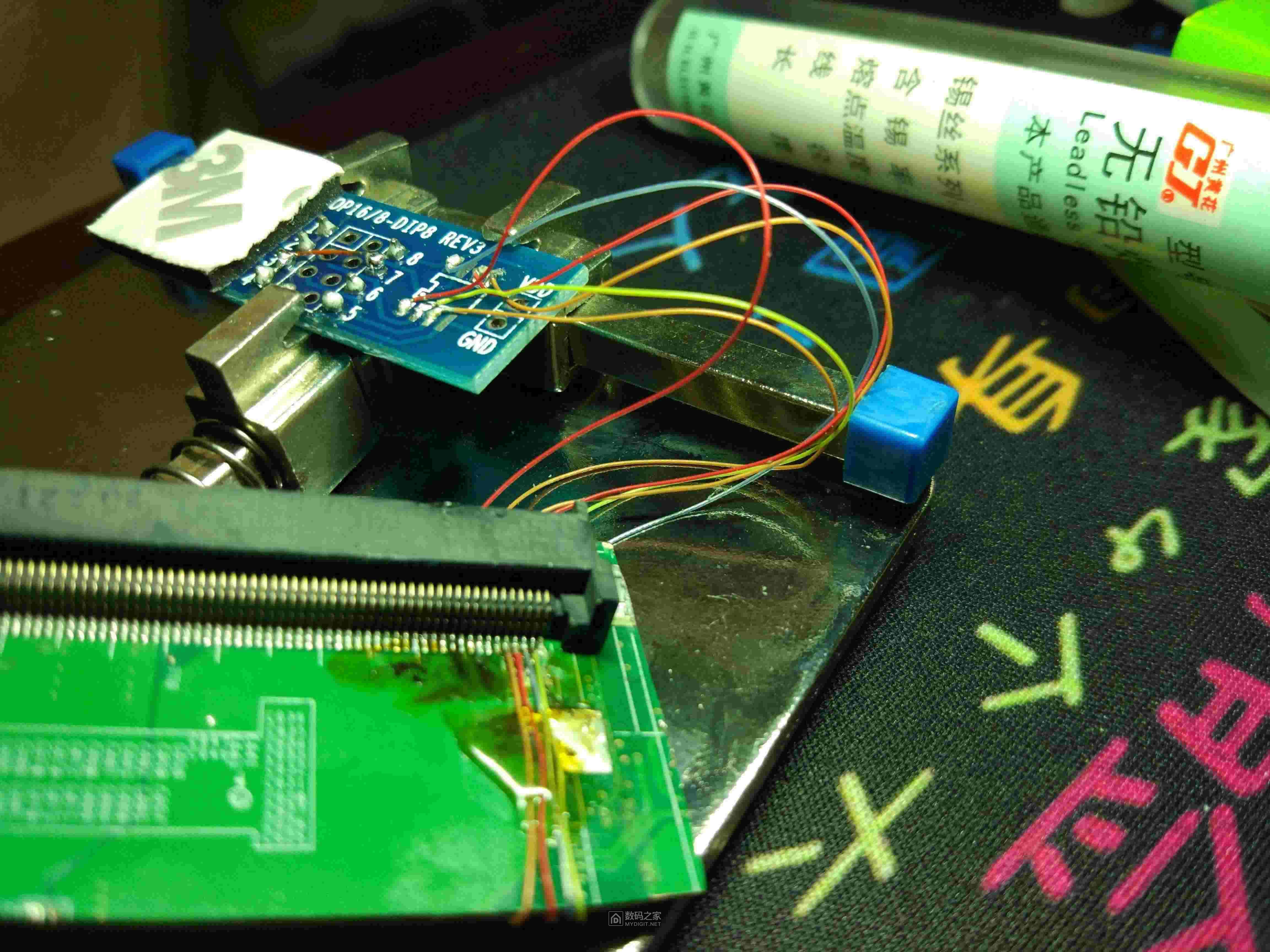

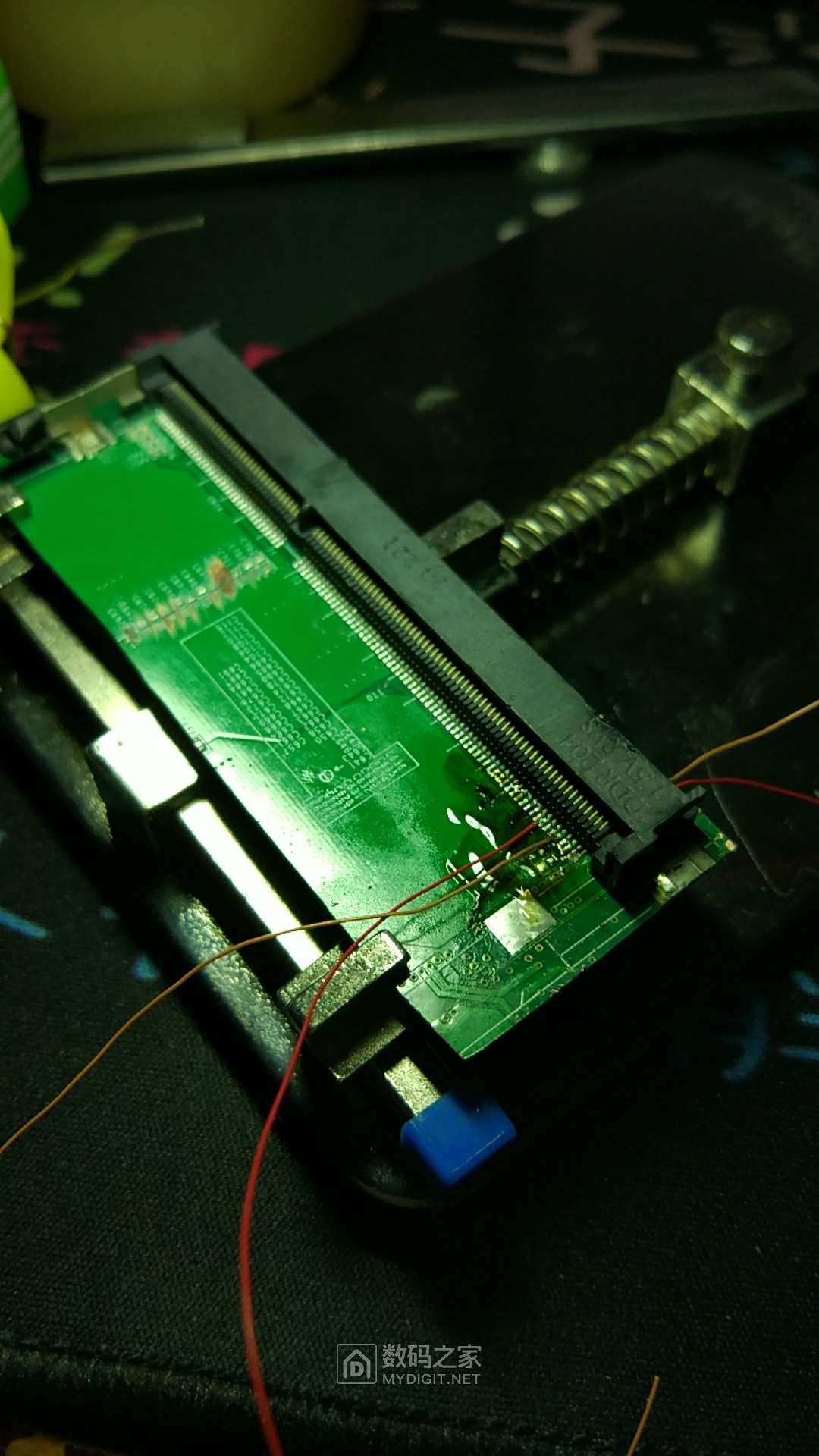

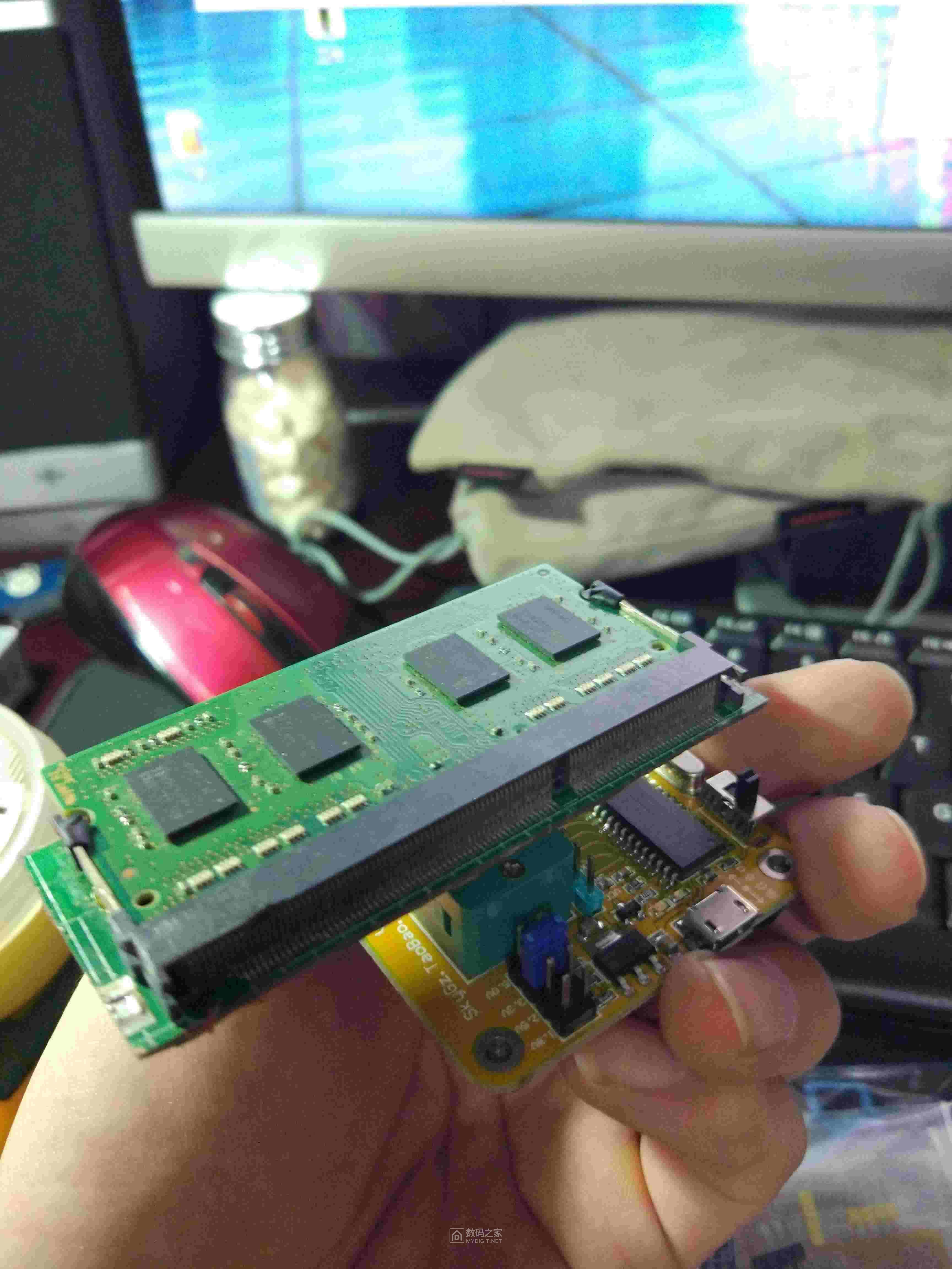

最近比较懒大家凑合看吧起因是因为朋友电脑差一条内存正常开机,两条就黑屏和花屏,考虑到以前遇到过的兼容性问题,.内存条spd芯片一般都是24芯片,于是做了这个座子用来烧录内存条spd信息座子本身从废旧笔记本主板切割下来的,然后找到了针脚定义飞线到编程器转接板上.飞线用的笔记本屏线拆出来的导线,带绝缘层,而且够结实,
