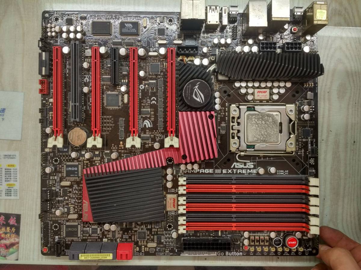

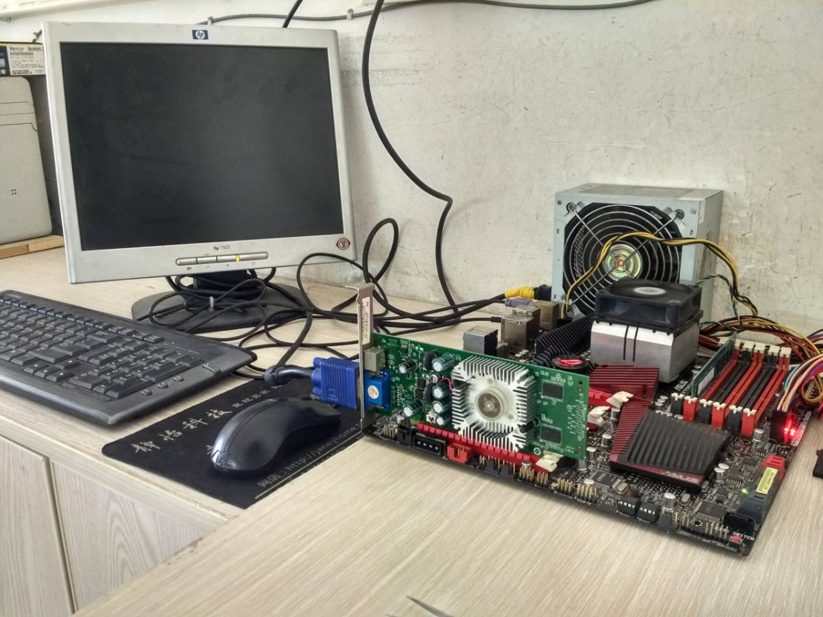

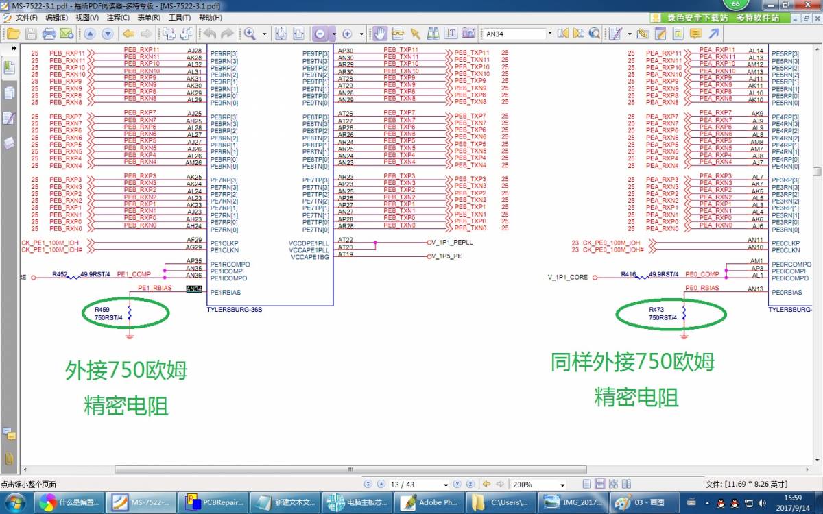

    此板是一网友发给我,板子是可以正常使用,但是后面2组红色PCI-E显卡槽安装显卡后无法点亮屏幕,但可以正常听到进系统的声音。前2组显卡槽就能正常使用。问我是否可以修复,因为客户是想组双卡交火,更希望是16X+16X,而不是目前只能是8X+8X。
    板子到手以后,确实如描述那样。实际检测发现,4个PCI-E显卡槽,时钟信号与复位信号均正常,感觉很棘手。
       X58板子,芯片组是X58北桥+ICH10R南桥,其中北桥和CPU之间是QPI总线通讯,与南桥是DMI总线通讯。北桥集成2组PCI-E16X控制器,可以双卡16X+16X组交火或者SLI。也可以四卡8X+8X+8X+8X组交火或者SLI。通过客户的描述,前2组卡槽可以组交火,但却是8X+8X,日常使用,跑分玩游戏无任何问题。后2组无效,无法点亮。给人感觉像是北桥内置的2组显卡控制器里面只工作了1组,另一组没能正常工作起来,或是说损坏。不过我想损坏的概率应该不是很大,虚焊或者说条件不满足引起的不工作倒是有不小的可能性。
       当然这些仅仅是我的猜测。因为板子上还存在ASM1440这样的带宽分配芯片,用来检测双卡插入的时候,可以把16X分解成8X+8X。要是这些个带宽分配芯片出问题,那也完全可以解释此类故障的产生。

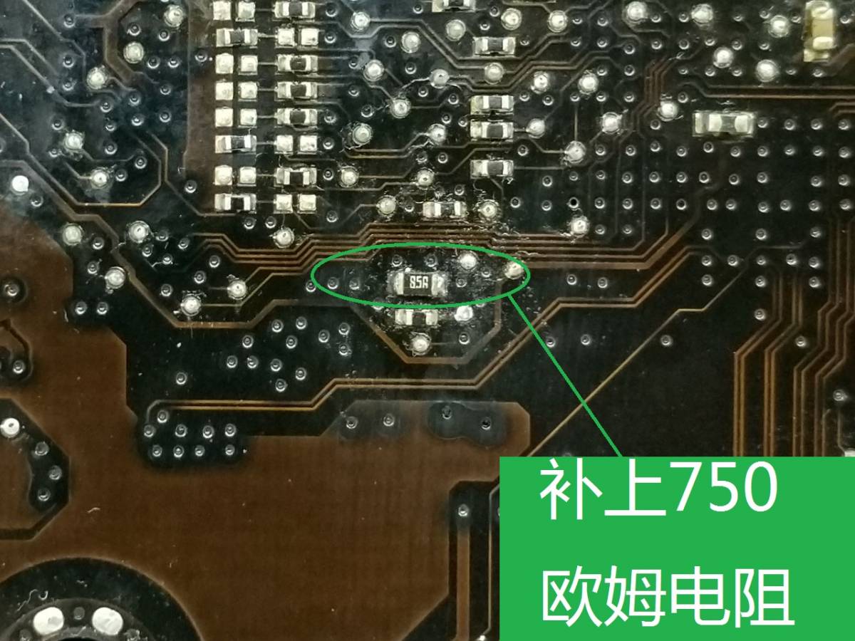

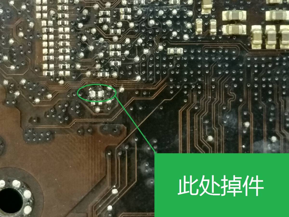

       修板子之前,最好先好好观察主板,有时候就会有意想不到的收获,这是我一直信奉的经典。此板也是如此,当我翻到背面看有无断线或者掉件的时候,北桥焊盘附近一个掉件焊盘引起我的注意

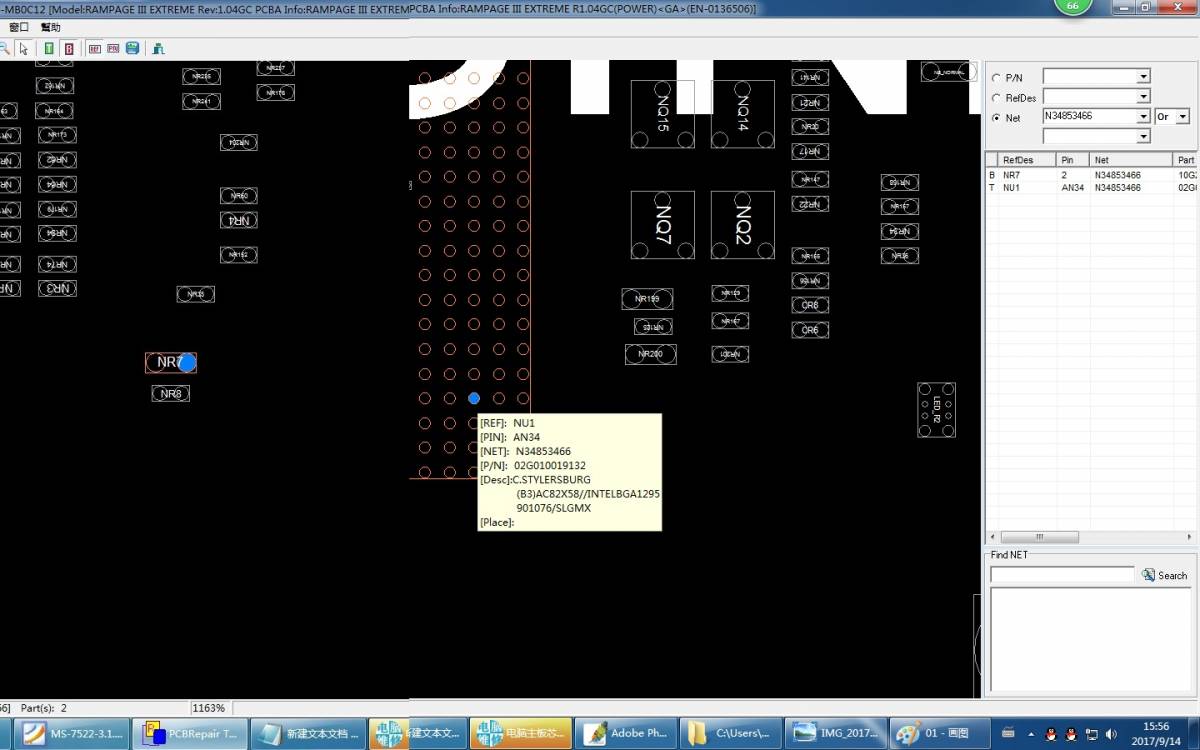

打开点位,迅速找到,原来是个750欧姆的电阻,一端接地,一端连接到北桥的AN34脚位。
这电阻是干嘛用的?华硕点位上并无具体说明。
翻开V星X58的图纸,找到北桥的AN34脚,也确实通过一个750欧姆电阻接地,定义是PE1RBIAS,意思为PE1外部偏置电阻。同样边上的AN13脚也外接750欧姆电阻接地,定义是PE0RBIAS,也就是说,这是北桥内2组PCI-E16X控制器的外部偏置电阻,其中一个有,一个不翼而飞,那肯定会导致1组控制器不能正常工作,也就是上显卡没反应。

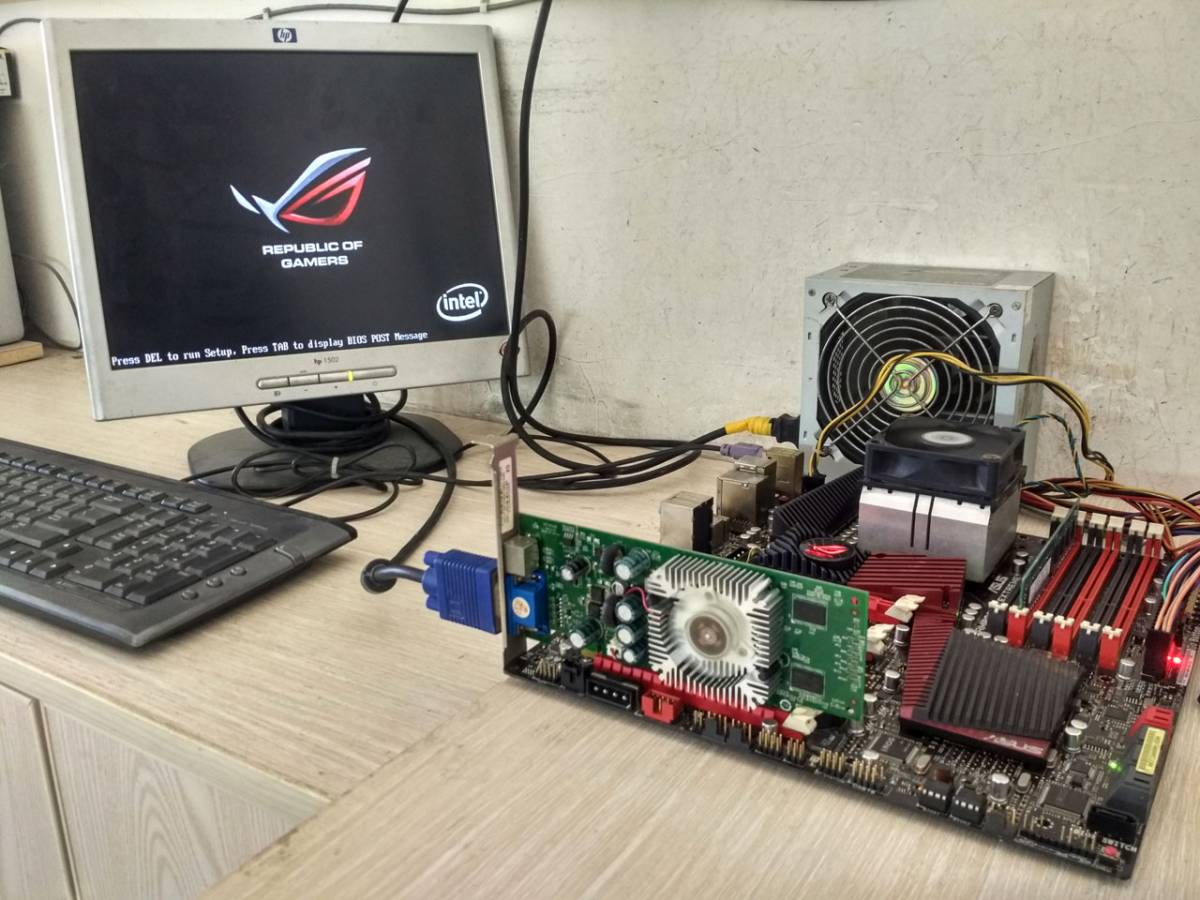

750欧姆电阻不太好找,料板上找了很多才弄来一个。迅速焊接好以后,冷却再次上电,这下后2组显卡槽终于能正常点亮显卡。做个系统试了下3DMARK06与游戏,都没任何问题。
一个简单的经验分享,看似复杂的问题,其实解决手法很简单。希望能对遇到相似问题的维友一点帮助,谢谢大家。

偏置电路出问题,造成的问题确实很多,有时候奇奇怪怪的问题根本无法用常理去解释,更多的比如加焊桥换北桥,或者直接怀疑桥坏了。尤其这种精密电阻,假使这个精密电阻没掉件,但是阻值不太正常,比如1000欧姆左右,我想显示应该没问题,但是有可能会造成比如插后2组槽之后,做不上驱动,或者说无法交火等等。那么按常理,我们肯定会去怀疑北桥是不是坏了,或者虚焊?总之这故障,要不是掉件,我肯定是修不好。

这是正常的,和Intel第一代原生四核六核集成的内存控制器有关系,必须先上1通道,然后才可以上2通道,单独上2通道,会检测不到内存。不仅仅是X58,如果你用i5 750这样的1156四核搭配P55或者H55主板,单独上2通道也是同样的情况。
