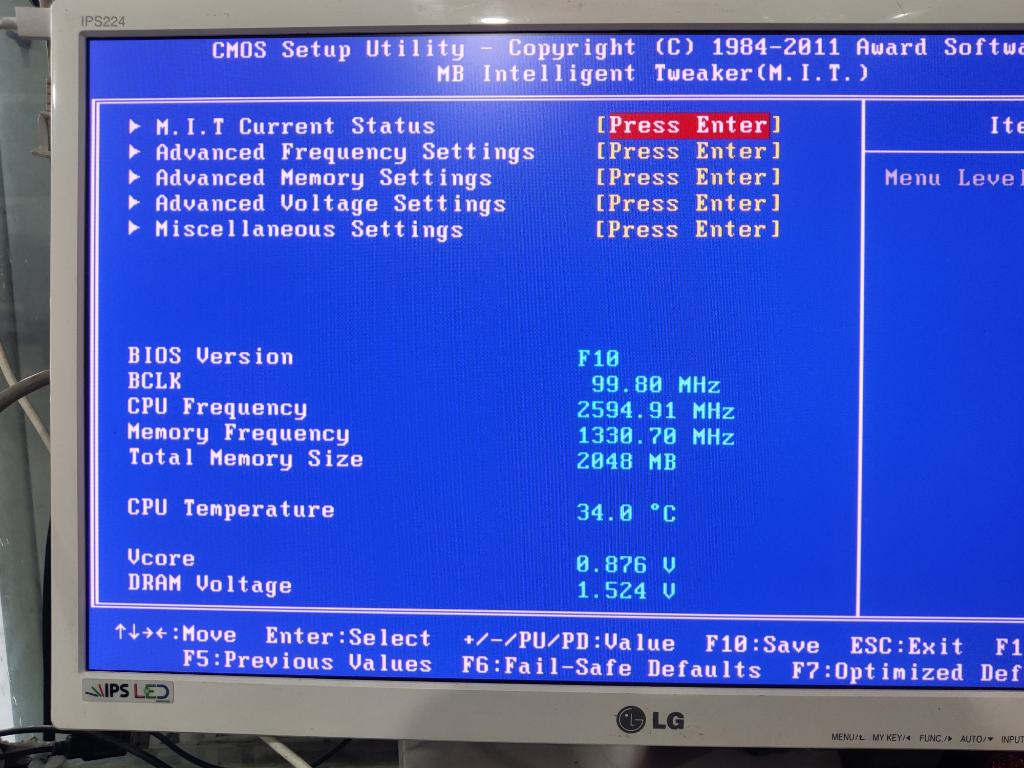

告诉大家一个技嘉是否支持22NM的小技巧,就是不上内存,如果档C1代码,这是老版的BIOS跑码就是不支持22NM,如果是新版的BIOS,跑的代码,档内存是档15,一般这种的就是支持22NM的。楼主的BIOS我还没验证,看看是跑哪种代码。

作者: liu87428533    时间: 2022-6-23 10:30
亲测好用我的主板没毛病,只是不支持22NM处理器,刷了这个F10后完美支持

作者: u1492380    时间: 2023-3-26 21:32
下了,完美支持1230v3,感谢分享
作者: u1492380    时间: 2023-3-26 21:45
太出乎意料了,居然还支持内存超频,标称最高2133,先超到1600没问题,其他随后再试,真是神奇的H61M
