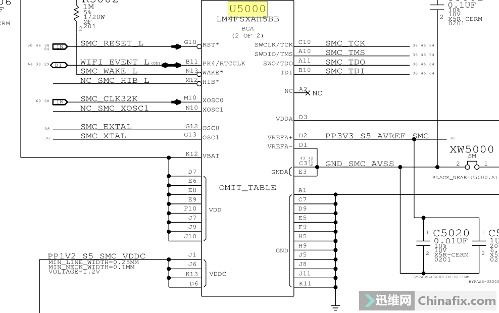

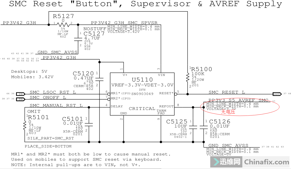

手头用一个macbook air 13年的,不开机,不充电,充电器灯不亮。查了总线3.4V有电,说明适配器是OK的。应该是主板这块出了问题,A1466不充电也算是通病了,先查下EC的供电条件,发现S5线路不供电,量了EC到U5110线路正常无开路。再查U5110供电正常,说明U5110有问题,更换后一切正常

PP3V3 S5没工作,U5110出了问题,更换解决
