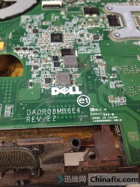

7420  5420 板号e2 开机进系统不识别usb3.0 和网卡 通病   dos下USB可以用,不多讲了 就是换桥HM7X 系列 SLJ8 系列最重要一点是换好PCH以后要刷BIOS 不刷是不亮机的   不要偷懒 补焊不好使的 记住记住
现在穿上图片 和BIOS    DELL 7420 版号:DAOR08MB6E4 REV:E2
