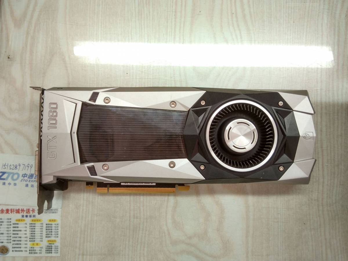

    接修一张技嘉GTX1080显卡,客户和我说是之前好好用的,然后拆下来保存起来放了好几个月,最近拿出来装机的时候发现了一个问题,就是能点亮,能打驱动,但不能高负荷使用,一旦说跑鲁大师,打游戏什么的,就直接黑屏,然后风扇狂转。以前从来没这样的情况,鉴于这卡很贵,想着能不能修复下,毕竟卖坏卡可惜了。
    显卡到手后确实如客户所说的那样,可以正常做系统打驱动。日常看个电影什么的毫无问题,但就是不能玩游戏。就比如跑鲁大师,显卡立马会黑掉,风扇狂转,不过这个时候测量显卡上的各个供电就会发现,除了12V转5V和1.8V的GPU辅助供电存在以外,GPU核心供电,显存供电,GPU_1P1供电都相继丢失,成了0V,而这里面,GPU核心供电时序出现在显存和GPU_1P1之前,因此正是因为GPU核心供电丢失,才引起的黑屏。

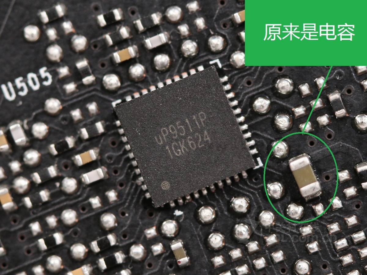

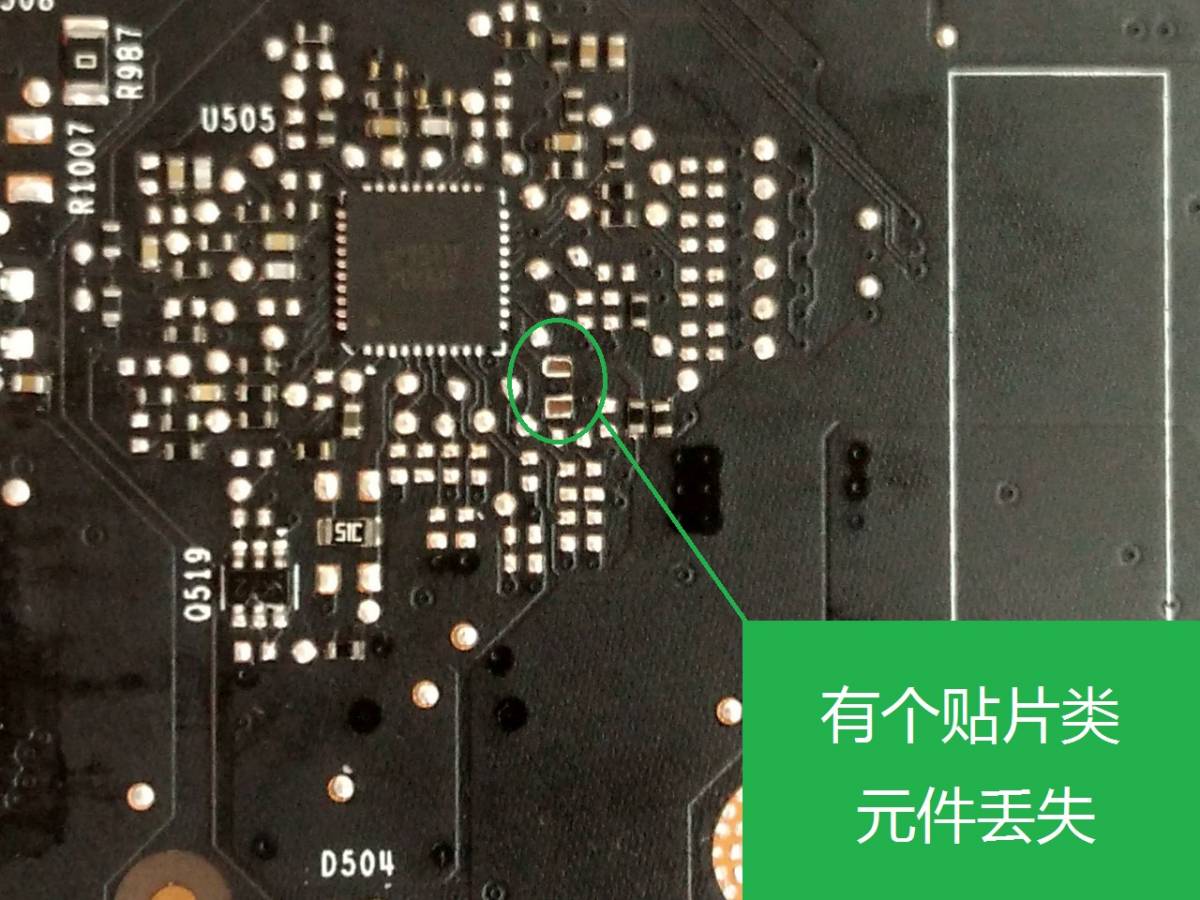

    其实无论修什么,细心是最重要的,耐心也是必不可少的。最忌做事情浮浮躁躁,毛手毛脚。观察此卡,在GPU核心供电电源管理芯片附近,发现了猫腻。
原来是掉件了,但不知道掉的是什么。
百度搜索此卡的高清图,发现原来掉的是个电容。

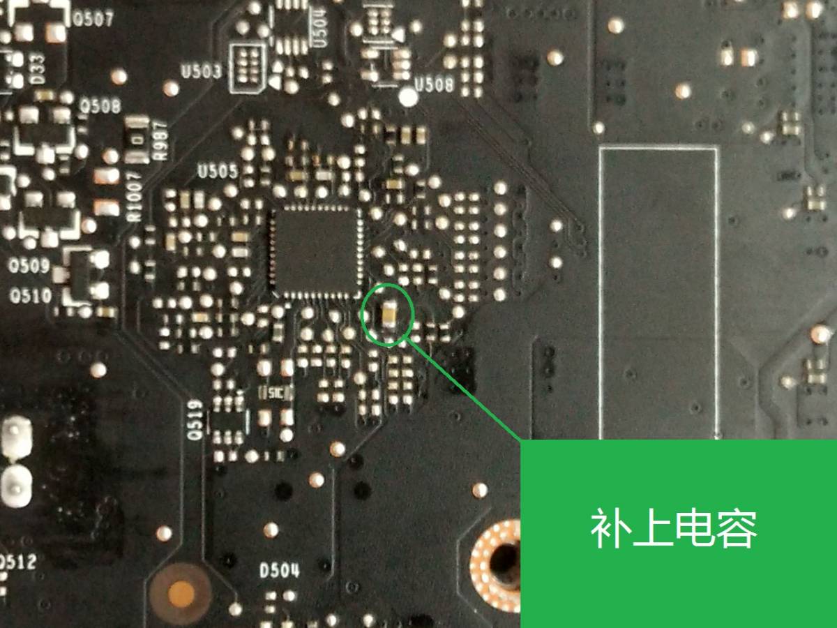

这个电容到底是干什么用,我们不得而知,但是既然掉了,那就找个类似的装上去,先试试再说。

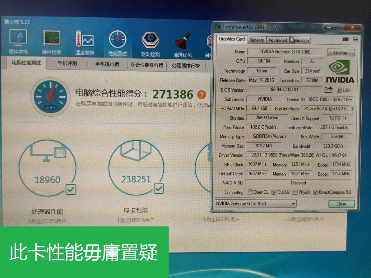

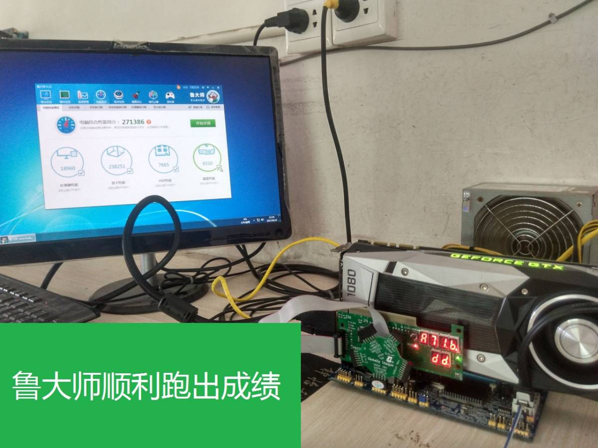

当然这一试就没有了然后,因为已经可以正常跑鲁大师,玩各种游戏。因此猜想,可能是客户在拆装安装此卡的时候,不小心碰掉了这个电容,因为相对来说大点,有无背板保护,因此碰蹭掉很正常。
至于这个电容到底是干什么用,我也不得而知,有兴趣的玩家可以搜素这个芯片的PDF,查查看到底是干什么用。

我觉得这个电容应该是自举升压电容,没了电容,自举不起来了,被迫关闭PWM工作吧,这是我的猜测,无法证实。

我感觉应该不是,要真是自举升压电容,如果丢失了,那么核心供电一开始就不会产生,自举没了升压储能,肯定不能正常工作,那么PWM芯片也肯定不会输出。但这卡是可以亮机的,就是不能玩游戏,不能跑鲁大师,高负载下必死,低负载下无问题。

这个位置是芯片5V的供电  外围连接一个2欧姆电阻和一个电容    正常来说这个电容掉了不会影响不稳定  他这个有可能是5V的来源设计问题 滤波电容用的少了  也可能是芯片检测严格了点  我之前装过很多矿机卡  都是这种芯片

确实,我也是这么认为,5V供电来源的滤波用的少,缺掉了引起芯片大功率负载下检测不达标,引起的掉电。我更认同这样的说法。但一个动辄几千的显卡,为什么丢了这个一个滤波就不行了,是该庆幸我运气好,还是该说明现在的主板厂商无下限呢?为了节省成本,这样的地方都能设计成这样?
