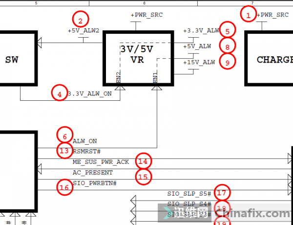

    检测过程:同行拿来一台DELL 7420的笔记本说是按开机没有反应,拆下主板接上电源电流只有0.01按下开关没有任何反应。用万用表先量了一下待机有3.3V没有5V,在论坛上找了一份图纸看了一下时序5V是在按下开关之后才出来的。

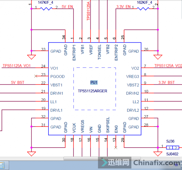

那就着重从5V开始查吧,先查待机芯片51125
下载附件 保存到相册
2017-8-11 16:44 上传
因为3.3V已经出来了那说明51125的基本条件都是正常的,那就看一下5V这边的开启信号,第1脚ENTRIP1这是5V_EN量测一下没有电压,这是不对的此电压应该在1.几V左右,在看一下他是怎么来的

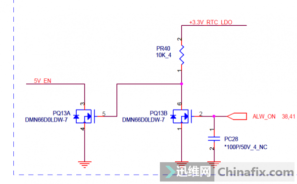

下载附件 保存到相册
2017-8-11 16:53 上传

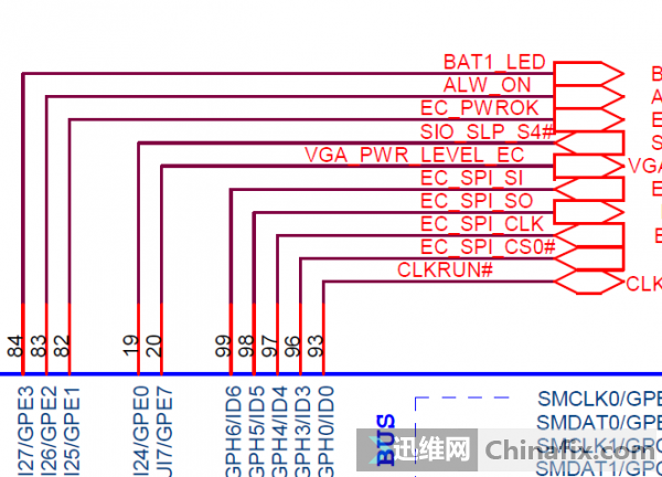

,这是一个6脚的双N沟道MOS管,当按下开关之后ALW_ON是一个高电平导通PQ13的1脚和6脚,从而拉低第5脚这样PQ13A就不会导通,而5V_EN再通过IC内部的分压之后会得到1.几伏左右的电压。按下开关发现ALW_ON仍然是个低电平这样就没有导通PQ13B,而5脚就会得到3.3V的高电平而拉低5V_EN.那就查ALW_ON这个信号,这个信号是由EC发出来的

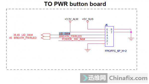

下载附件 保存到相册
2017-8-11 17:01 上传

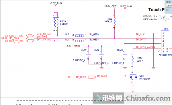

那就查下EC的工作条件是不是正常的,复位 AC_IN 供电 开关信号到EC也是正常的,唯独只有LID只有0.9的电压正常应该是3.3的,看看这个LID去了那些地方
下载附件 保存到相册
2017-8-11 17:06 上传
下载附件 保存到相册
2017-8-11 17:06 上传
只有这两个地方把电阻挪开仍然只有0.9,在论坛上看了一下说这个BIOS坏的很多就先刷了个BIOS,刷完之后还是一样。那就换个EC看看吧,还好手上有备货直接换一个上去,再用万用表量测了一下LID还是只有0.9的电压看来还是不行。这个LID只去了这两个地方没有别的啦,为什么电压还是只有0.9呢?难道这个板子是正常的?因为没有参考的板子只能再去修修别的量了一下5V的阻值 只有134欧而3V有460欧。用万用表量测了5V的后继电压阻值都是正常的,把5V去的地方一个个断开任然只有134欧左右。待机芯片也换了还是不行。请各位兄弟帮忙分析 一下,再从那里下手?是继续修LID和5V还是再从别的地方下手?奉上图纸
