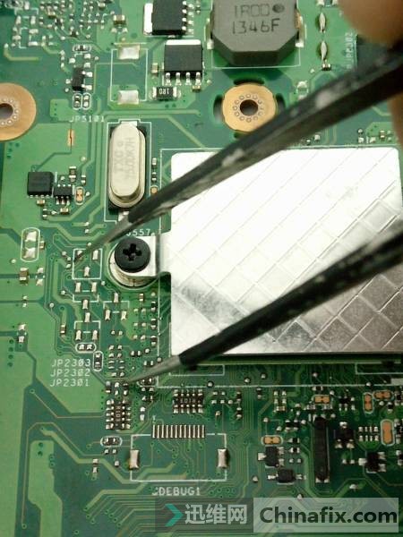

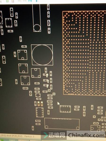

好吧看到希望了,打开点位,看下pcb-id0见图
这个电压是低电平了。
论坛里有的修友改了另外一个电阻就好了,见原图,没动过之前。
这个电阻在点位上是pcb-id2见图

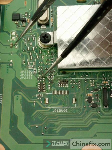

[size=14.6667px]有的修友移动这个电阻屏蔽了,移动后的位置见图
[size=14.6667px]我也移动了这个电阻,可结果还是不行,这两个电阻在论坛里移动后屏蔽了板载内存的都有,可我的就是不行,那就在看pcb-id1吧,这个电阻位置见点位图

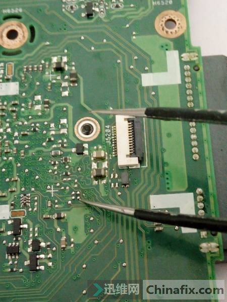

好家伙在南桥背面,我电阻位置没动过的原图
镊子点的脚位地线,根据屏蔽板载内存的正确接法来看,应该是 0 1 1 ,这个脚位接到底电平上了,所以有一部分修友无论我们怎么改前面的那两个电阻都屏蔽不了,我的就是这样的,找到这个电阻移动到这个位置见图

这个电阻移动后插内存上电见图
已经成功点亮,也不用写bios,至此此机修复。
总结下这个机屏蔽内存的方法,论坛里有好多修友发过,都是移动一个电阻搞定的,而我的就不行,我的初始状态pcb-id 0 1  2   都是在低电平上,我移动了其中任何一个电阻都不亮,只有同时移动 pcb-id1 和pcb-id2才点亮了,所以要屏蔽这个机器板载内存pcb-id0要在低电平上,pcb-id1要在高电平上 pcb-id2要在高电平上
