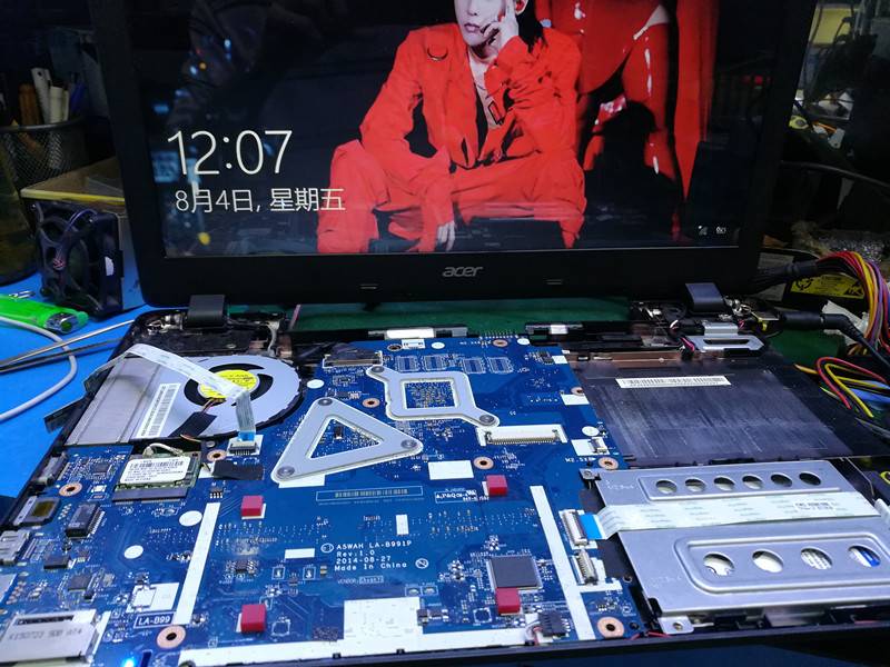

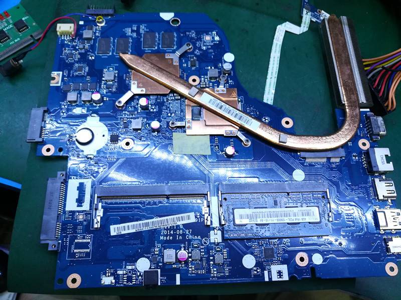

标题: Acer 宏基 V3-572G-51MR 独显4显存 bios 好板备份 [打印本页]
作者: hms3351    时间: 2017-8-4 17:02
标题: Acer 宏基 V3-572G-51MR 独显4显存 bios 好板备份
Acer 宏基 V3-572G-51MR  独显4显存 bios  好板备份,板号:A5WAH LA-B991P     Rev:1.0   2014-08-27
宏基 V3-572G-51MR.rar
3.82 MB, 阅读权限: 200, 下载次数: 484, 下载积分: 下载分 -2 分, 下载 1 次
作者: hms3351    时间: 2017-8-4 17:05
作者: 耿小军    时间: 2017-8-4 17:12
备份的刷上去会不会慢,先收藏了,暂时没有碰到过。
作者: wishes2015    时间: 2017-8-4 22:29
备份的bios刷了会慢的 需要修改才可以
作者: 残枫    时间: 2017-10-10 19:56
为什么设置权限  下载不了放在上面干嘛
作者: 神一样纯洁    时间: 2017-10-14 19:12
{:4_132:}权限好高   下载来刷试试
作者: sunxinda    时间: 2017-10-19 17:24
设置权限有点高。本人下不了。你也赚不分了
作者: xiongyixin    时间: 2017-10-26 17:04
下来试试,估计开机有点慢
作者: 随风拾忆    时间: 2018-4-4 10:25
阅读权限什么鬼。。。。。。。。。。。。。。。。。。。。。。。。
作者: hexueying    时间: 2018-6-7 15:11
不要下载 文件是坏的  解压出错的
作者: pujiang    时间: 2018-8-19 17:35
此BIOS能用,就是开机有点慢。,—,—,—,—,—,——————
