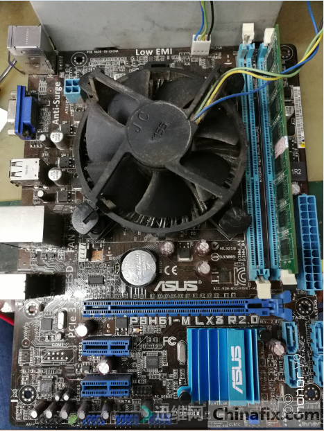

一直想发帖,因为没下载分用了,但是一直没时间。刚好今天下雨有点空闲,又加上刚好这两天修的这两块主板都是内存SMBUS总线出的问题,所以觉得有必要发上来和维友们交流一下。
先来这块通病的,之所以说是通病,是因为很久之前修到过这个板,同样的问题,但是时间太久加上记性不太好,忘记了,以至于修这块板的时候走了很多弯路,没能直接秒杀。

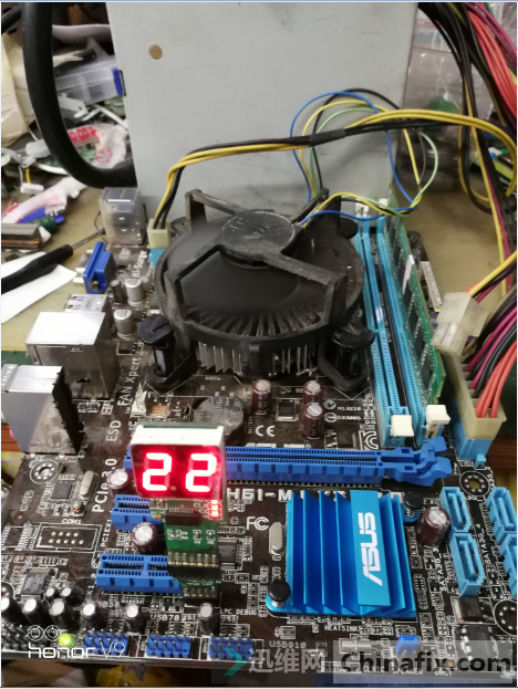

主板型号:华硕P8H61-M LX3 R2.0

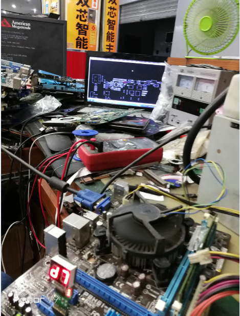

故障:诊断卡跑码22,小喇叭报警,一看就知道没过内存

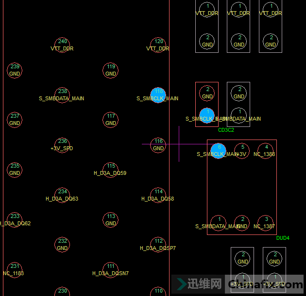

然后开始查内存条件,这是三代内存,不过内存一般是236脚SPD供电(3.3V),和118脚SMBCLK以及238脚SMBDATA(正常都是3.3V)这三个脚出的问题,一查果然发现问题,SPD有3.3V正常,118脚SMBCLK也有3.3V正常,问题出在238脚SMBDATA这里,只有1.7V左右,找到点位图开始查。
首先查到这个脚跟两根内存槽之间的这个6脚芯片相连,怀疑它拉低,直接拆除,故障一样。

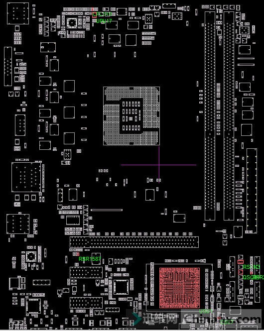

这个脚还连到这个上拉排阻和下面的三极管,更换上拉排阻,故障一样,拆除三极管,电压恢复到3.3V,但是三极管的第3脚也就是内存槽238脚SMBDATA这个信号的前级还是只有1.7V,看来问题出在第三脚的这个信号上面,继续从三极管第三脚查。

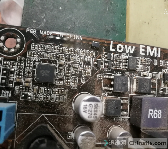

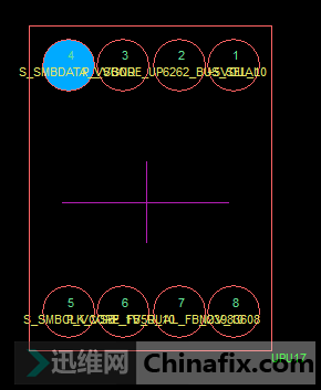

从全板图可以看到,这个信号从桥发出,然后还连接到CPU供电旁边的一个芯片
放大是这样,这个8脚芯片的作用我没去研究,只是看到这个芯片突然想起以前修过同样的问题,可能也是同型号的板,当时拆掉这个芯片就好了,果然拆掉芯片之后,顺利跑码亮机。
实物图芯片位置
亮机图

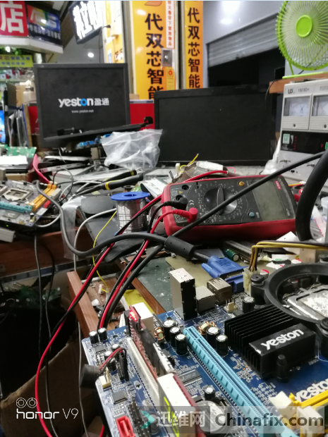

然后再分享一个小技巧,这个主板是今天修到的

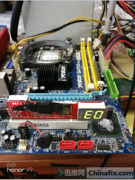

型号:盈通G41V3
故障:开机跑E0,不过内存

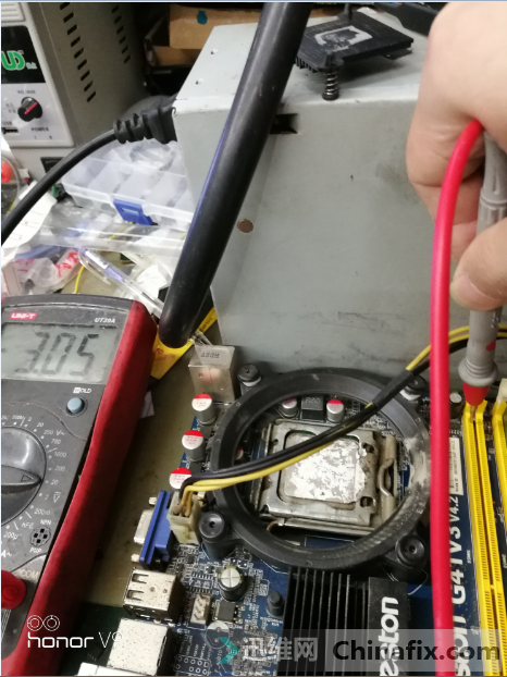

G41的板也是用三代内存,还是直接量236脚,118脚,238脚供电,如果正常的话电压都是3.3V
测量后,结果又是238脚SMBDATA出的问题,图中可以看到,只有3.05V,和上一块华硕板不同的时,盈通的板没图没点位,那这个板要怎么修呢,跑线路?
接着往后看

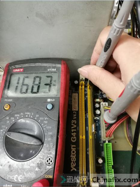

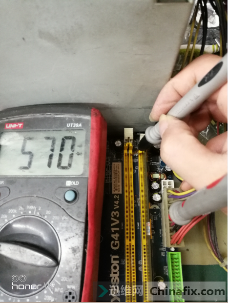

断开电源,对118脚和238脚打值,正常这两个脚阻值要一样,结果测量发现238脚阻值无穷大,断线了
118脚打值
238脚打值

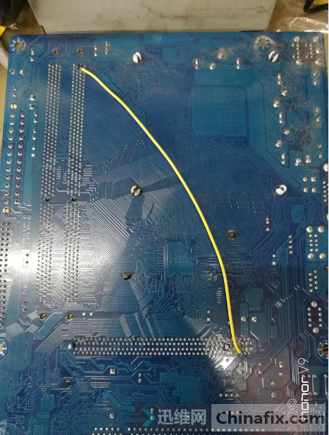

没图没点位的板,这时候就只能跑线了?同行拿过来的板,修好也就20块,为了它花一两个小时跑线?反正我不会这么做!
所以就只能用简单粗暴的方法了
如图
我发现很多主板,内存的SMBUS总线和显卡插槽是相连的,SMBCLK和显卡槽b5脚相连,SMBDATA和显卡槽b6脚相连,像这种断线的情况,可直接从内存槽飞线到显卡槽,我这个是内存槽238脚SMBDATA断线,所以就直接飞线到显卡插槽b6脚。
方法是简单粗暴了一点,外观也是不怎么美观,但是故障解决了。
