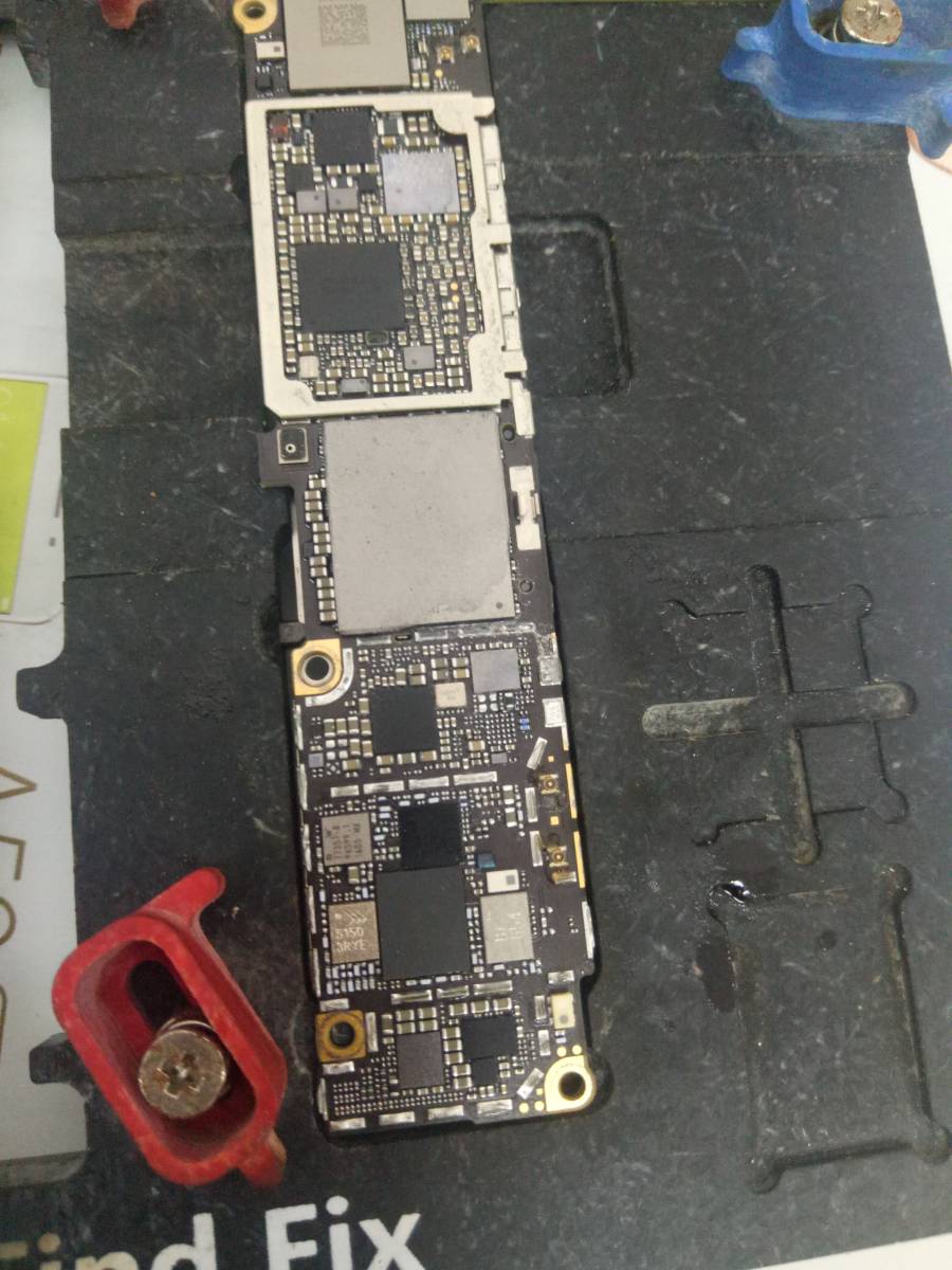

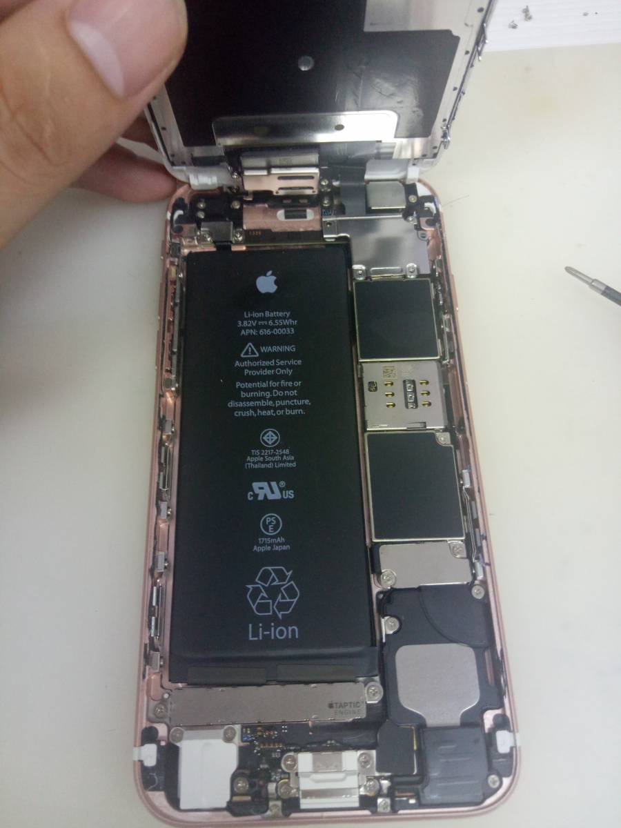

上午送了台6s,保修期刚过的。

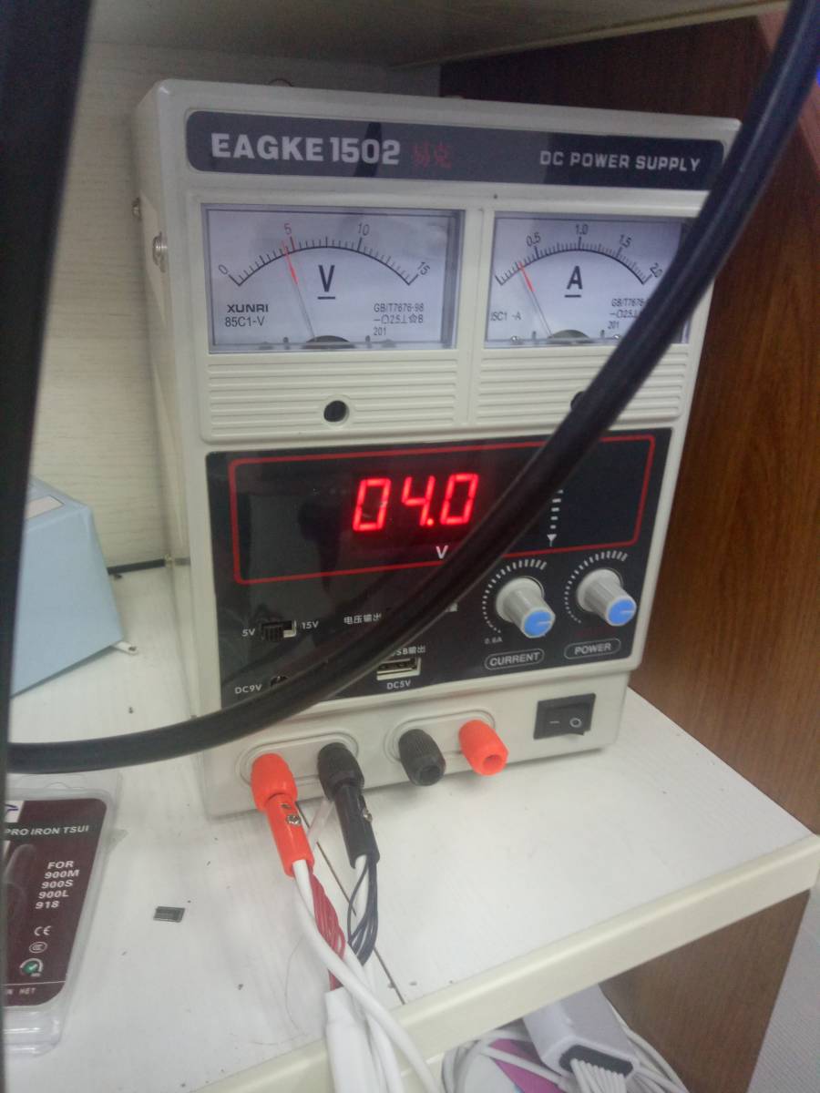

按开机屏不亮没反应,接可调电源定电流300ma左右。
查了查资料发现,这种电流一般都是usb控制U4500的问题居多,那就开朝这目标干下去咯。在C4501出可以测量3v供电,实际用万用表测电压才2v多。好吧,看起来确实有问题!为了进一步验证,用夹电测试漏电的方法,正夹子夹镊子一边,在C4501的PP3V0_TRISTAR处夹用镊子点,负夹子夹主板接地处,可调电源输出3v(3v!3v! 3v! 重要的我都说3遍好嘛)这时候就静静的看电流的跳变了。正常电流跳变的都不会超过30ma,而我这个瞬间就是二百多ma。不用说了,直接干U4500吧。

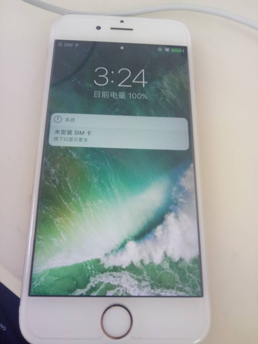

id板上直接拆了个6代的usb控制,反正都是通用的,就是要注意下基准不一样而已。换了之后,单板上电电流跳变正常,接显示屏正常亮机!(本来有好多图片的,但是好像传起来都不顺利,新手新手,哈哈哈)
补充内容 (2017-8-1 11:35):
5s- 6s usb控制 都是通用的,注意下第一脚位置的摆放
