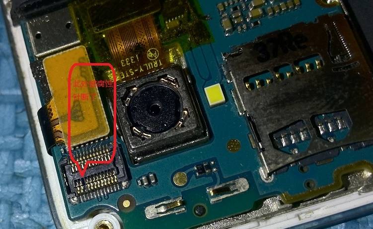

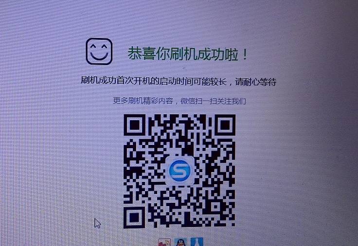

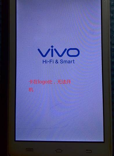

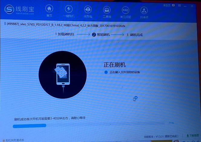

同事的VIVO s7it手机,本人小白一枚,也只会给手机刷刷机而已,心想该不会是系统崩溃了吧,于是找了个ROM开始刷机
顺利完成.开机正常了,心里 那个高心。
用了一会发觉这货前摄像头用不了,迷茫一片,不知如何下手。盲目的拆吧!!
用镊子撬到前摄像头时发现排线座被腐蚀了
于是用铜线补上
作者: crazy168988    时间: 2017-7-15 00:24
修复的前摄像头

进水导致的卡logo你刷机之后摄像头不能使用  现象表现出来了
开机后测试功能,在打开摄像头后,发现只有主摄像头可以用,按切换键无效,其余几个设置选项可以正常设置。怀疑摄像头有问题。
