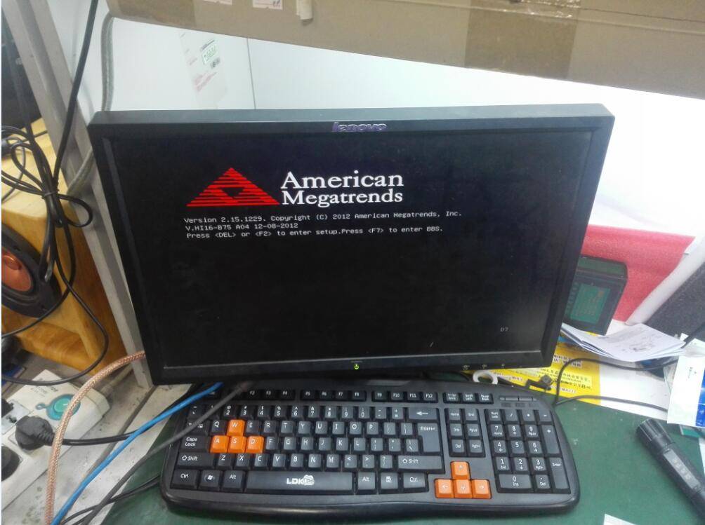

接到同行送来的技嘉GTX660显卡不显示,测独立供电,显存供电都有电压,核心电压无输出,追查核心电压上下管的控制芯片无控制信号输出,控制芯片UP1529P的5脚VCC无电压输入,对地测得阻值0.026,怀疑芯片损坏,更换芯片后无果,后跑线测得5脚连接着一个电阻和贴片电容,测电容对地阻值和刚开始测量的是一样,直接拆掉测电容,阻值偏低,电容漏电导致,找刚大小一样的换上,通电后正常显示。
