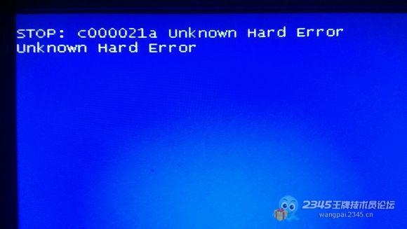

1、coooo21a unknown Hard Error
        这个代码报的是未知硬件故障,但是通常跟硬件没什么关系。如果是在关机的时候出现,往往是系统内部冲突引起;如果是开机的时候出现,就是缺失了某些重要的系统文件。如果系统还能够进入,并且你有足够的耐心和时间,可以对系统的软件逐个排查,否则就重装个系统,直接了当一些。

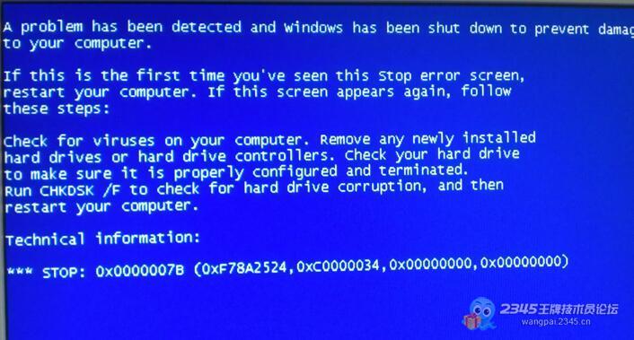

2、0X0000007B
        这个蓝屏代码跟硬盘的关系比较密切,一般是在电脑启动的过程中出现。主引导记录出错和硬盘模式设置错误是比较常见的诱因。解决方法也相对简单,主引导记录用PE优盘很容易修复,硬盘模式需要进入bios中更改,在里面找到sata mode这一项,把模式换成其他的,再保存重启。另外,有些时候由于电脑上插了U盘这类存储设备也会出现这个故障现象。

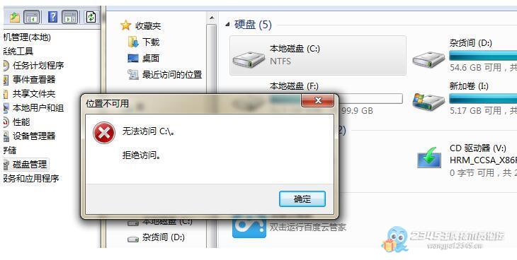

3、0X000000ED
        出现这个蓝屏代码一般是硬盘分区的文件系统出了问题。用启动U盘引导进入PE后通常可以看到系统盘打不开了,出现无法访问之类的错误提示,这个只要用CHKDSK命令修复一下就可以了。

作者: aeioui    时间: 2017-7-23 17:22
昨天遇见两台7B的,怎么弄都南屏,郁闷坏了于是换了一个U盘系统,问题就解决了
作者: aeioui    时间: 2017-7-23 17:23
