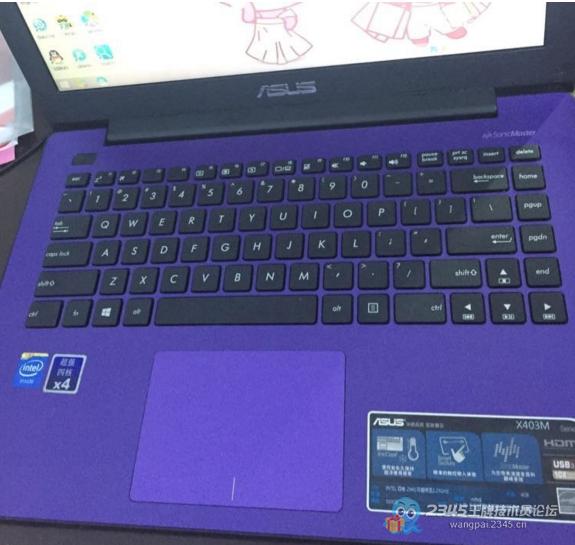

今天跟大家说一个跟笔记本换系统有关的问题,大家可能都知道,现在新出厂的笔记本基本都自带WIN10系统,有些人可能还是喜欢用原来的WIN7系统,所以会选择重装,今天要跟大家分享的就是一个在更换过程中可能会遇到的问题,就以前两天我遇到的一台笔记本为例子,它的型号是华硕X403M。

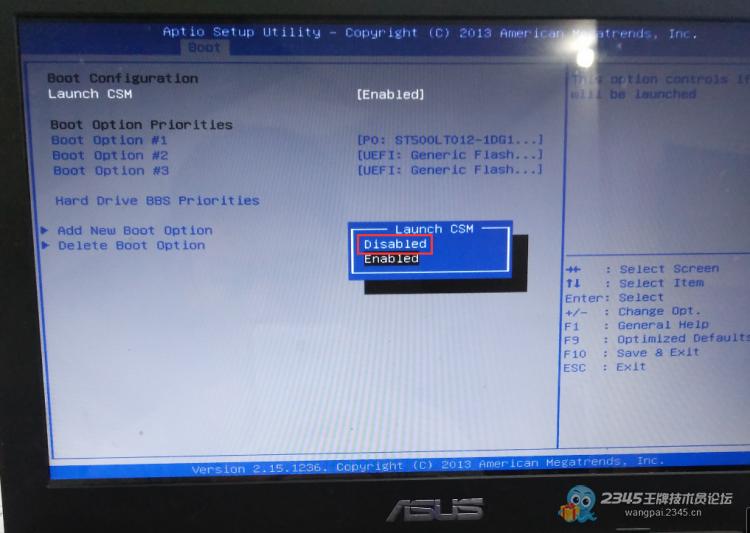

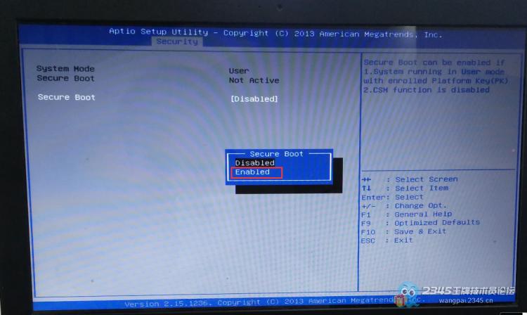

跟大多数笔记本一样,首先要进入BIOS后台修改一些参数,第一步肯定要先把“secure boot”这一项给关闭的,这是笔记本对系统的一个自我保护机制,需要先关闭,这样后面也能识别到系统U盘。
接下来是开启“Launch CSM",有的电脑可能显示灰色状态而无法修改,这个时候只要保存一下BIOS设置然后重新进入就可以修改了,原因是WIN7系统不能完全支持UEFI模式,所以需要开启这个兼容模式。

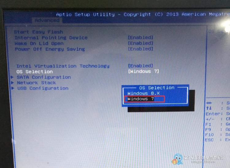

大多数电脑到这里就可以保存重启装WIN7了,但是有些电脑像这一台就还要再改一个地方,就是"OS Selection"这一项,将它改为WIN7并保存,这样才算大功造成,不然系统还是装不进去的。
如果第三项没改会怎样呢?你会看到每次到这个地方就自动重启,不知道的还以为是硬盘模式或者驱动出了问题,我以前也在这个地方吃过亏,所以把它分享出来,让还不知道朋友以后也注意这个问题。
