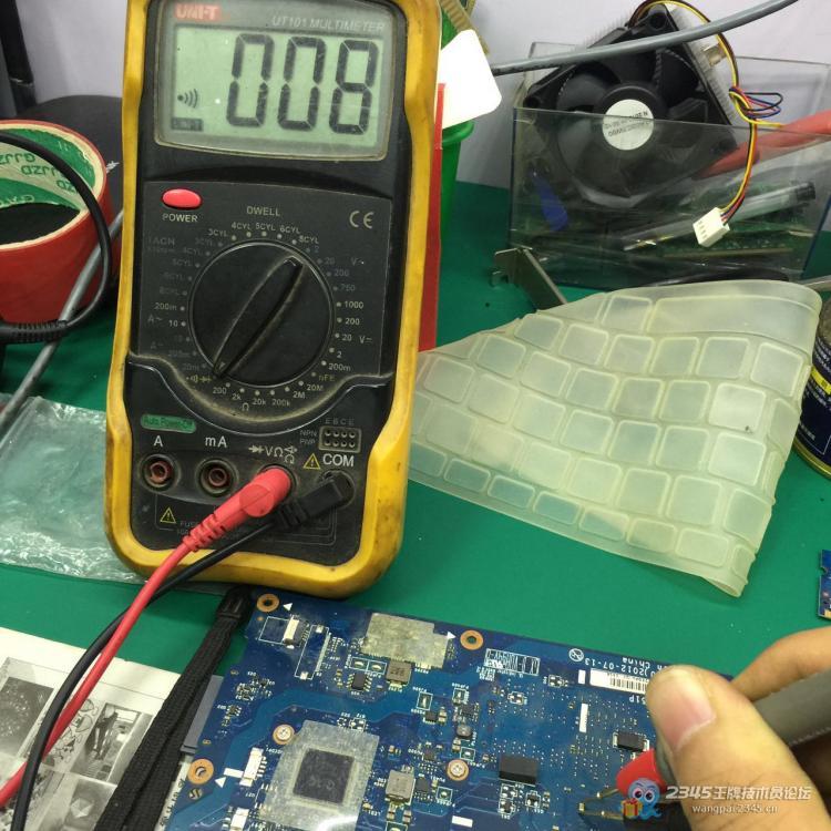

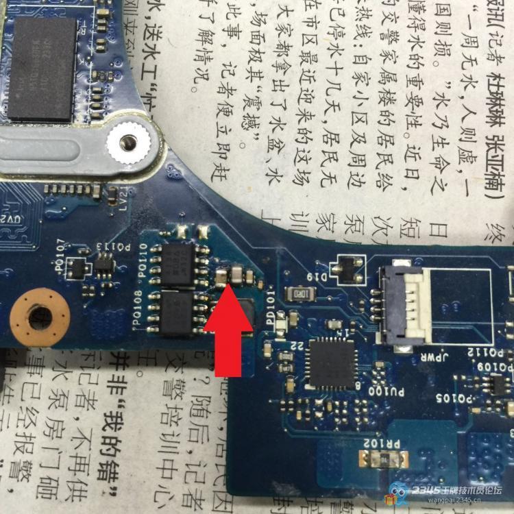

经检查,适配器查到充电孔,适配器指示灯马上即灭,更换备用正常适配器故障一样,判断为公共点大短路!

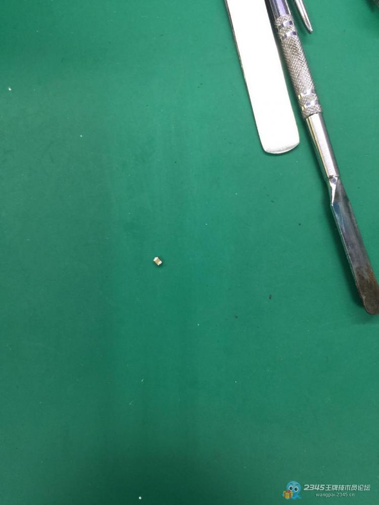

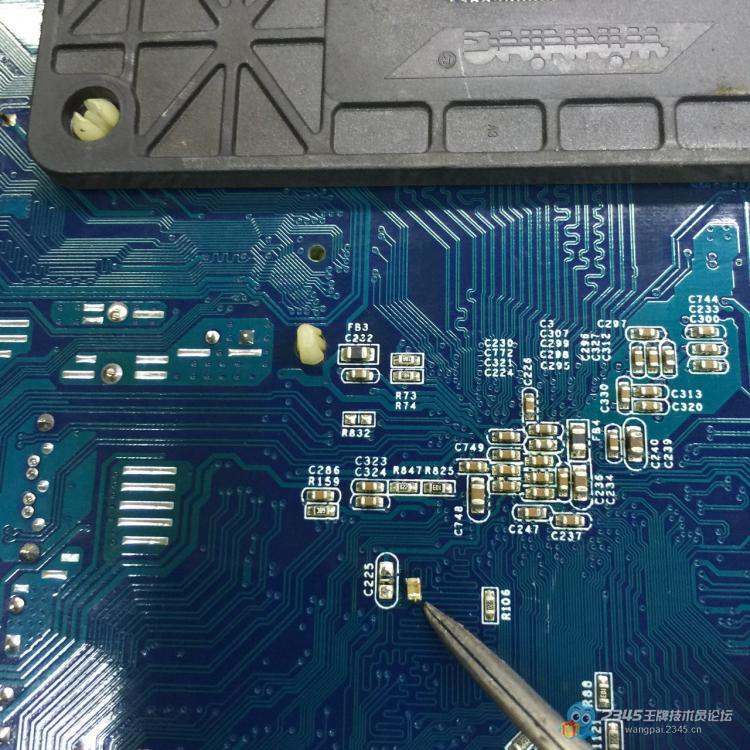

维修过程:大短就烧机测试,烧了几分钟,没烧出来。没办法,直接拆,先拆可能性比较大的,也就是顺着适配器插口向后检查,运气还是较好,当拆到如下图所示的电容后不短了。

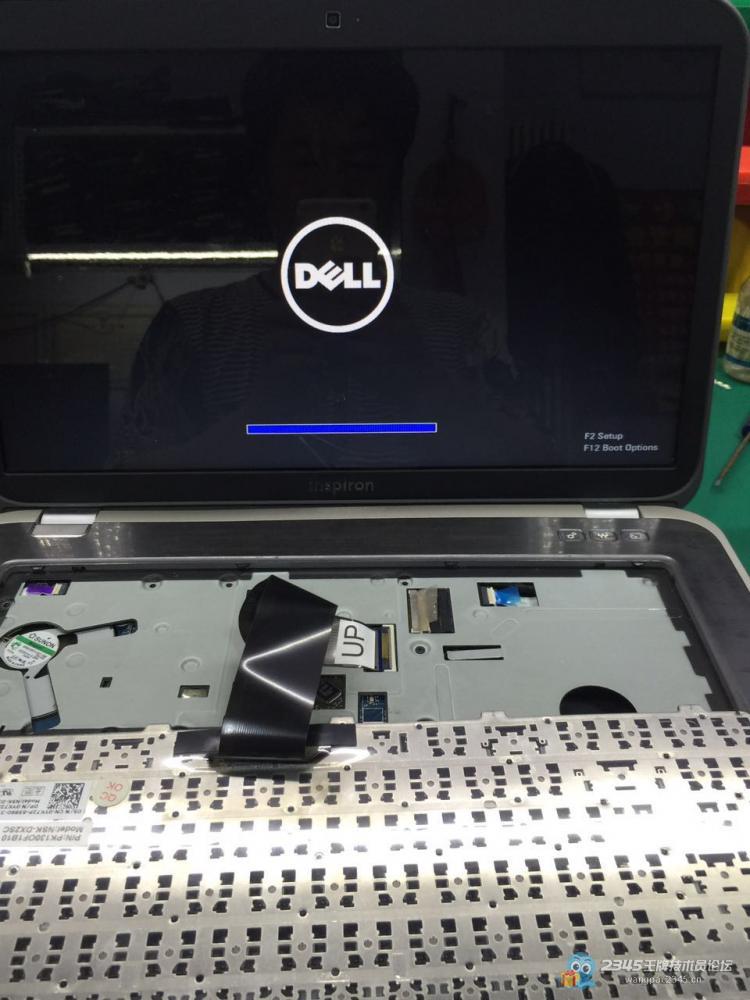

拆掉后试机,接上屏完美亮了,因为客户在要的急,没拍下几张拆机过程和维修过程。电容的位置是散热器附近的位置,应该是长期受热,

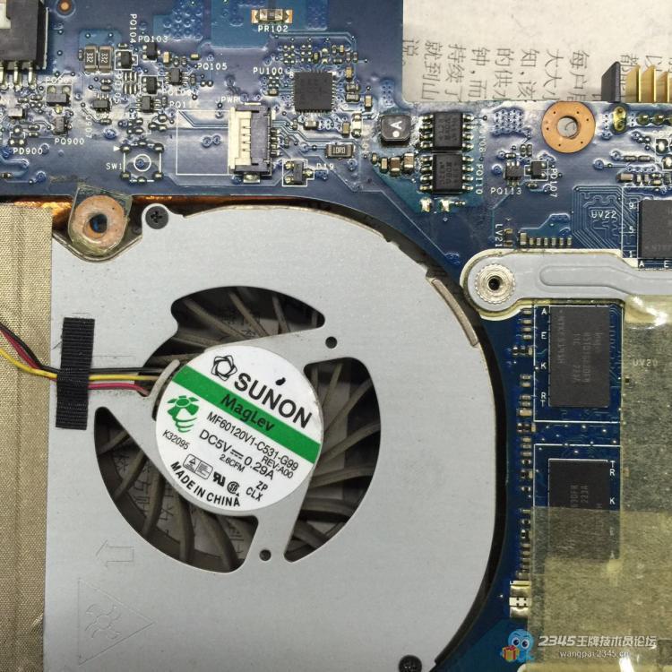

电容变质,引起的短路。大家以后要遇到有此机短路的可以先排查此位置,遇到好几台了,都是这个位置短路。

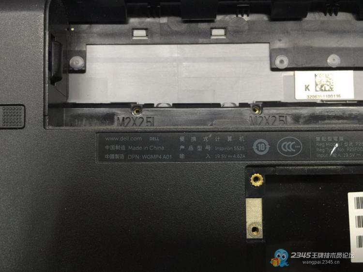

这是机型型号

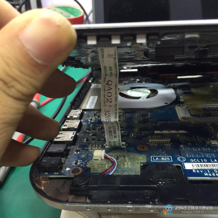

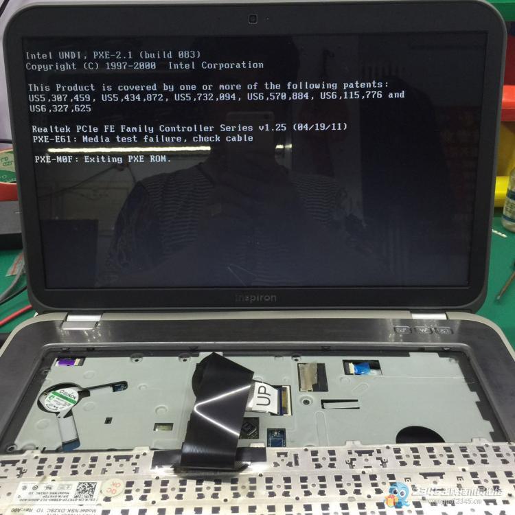

拆机时需小心此排线,需开C壳后,才能取下,外面看不到的,曾经处理过没拔掉此排线而造成的损坏,大家小心哦,这是个坑。
拆下后单独测量此电容,为短路状态!
这是从旧板料取下的完好电容

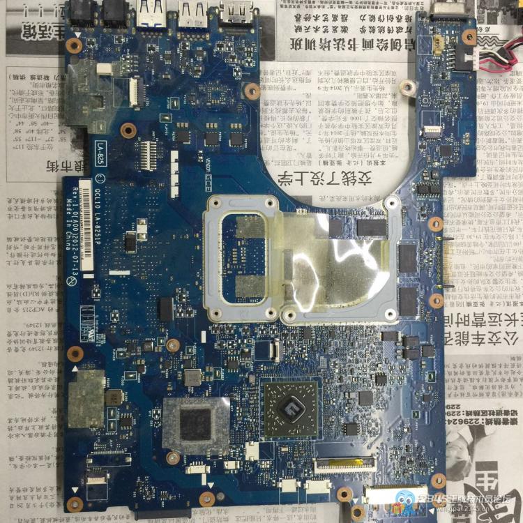

这是更换后的主板全貌
此电容的位置就是风扇上方,两个八角芯片的左侧
这两张为修复后半装机拷机测试状态

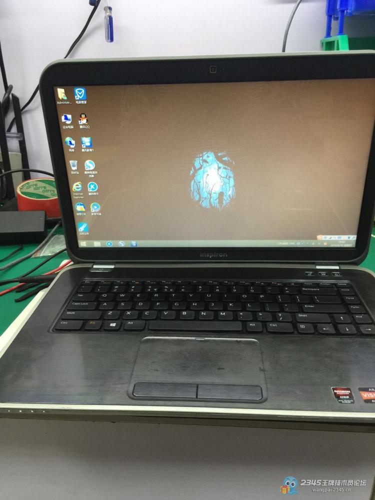

这为烤好机后全复位后,准备交活状态
此为罪魁祸首!
