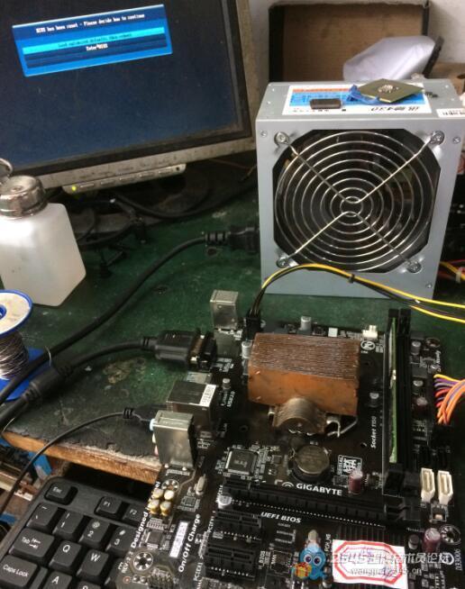

GA-H81M-S1 CPU有供电不工作,CPU也不发烫,
弯路1.检测cpu电压1.75v 初始以为电压偏高、然后对CPU电源管理芯片加焊,问题依旧。。。
弯路2.风扇转一会就停刷BIOS无果、

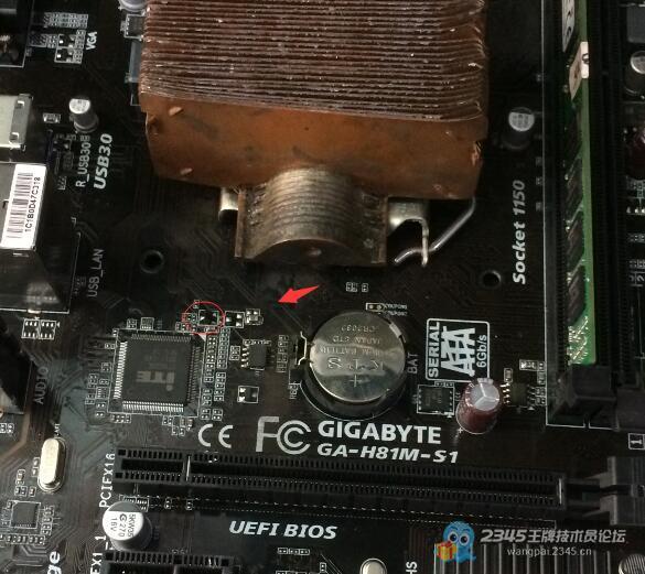

突然上个厕所回来想到,之前有过这样的板子换IO的三极管
然后。。fff更换IO上方三极管。OK!

此管子不会思VRMPG信号类的吧。
