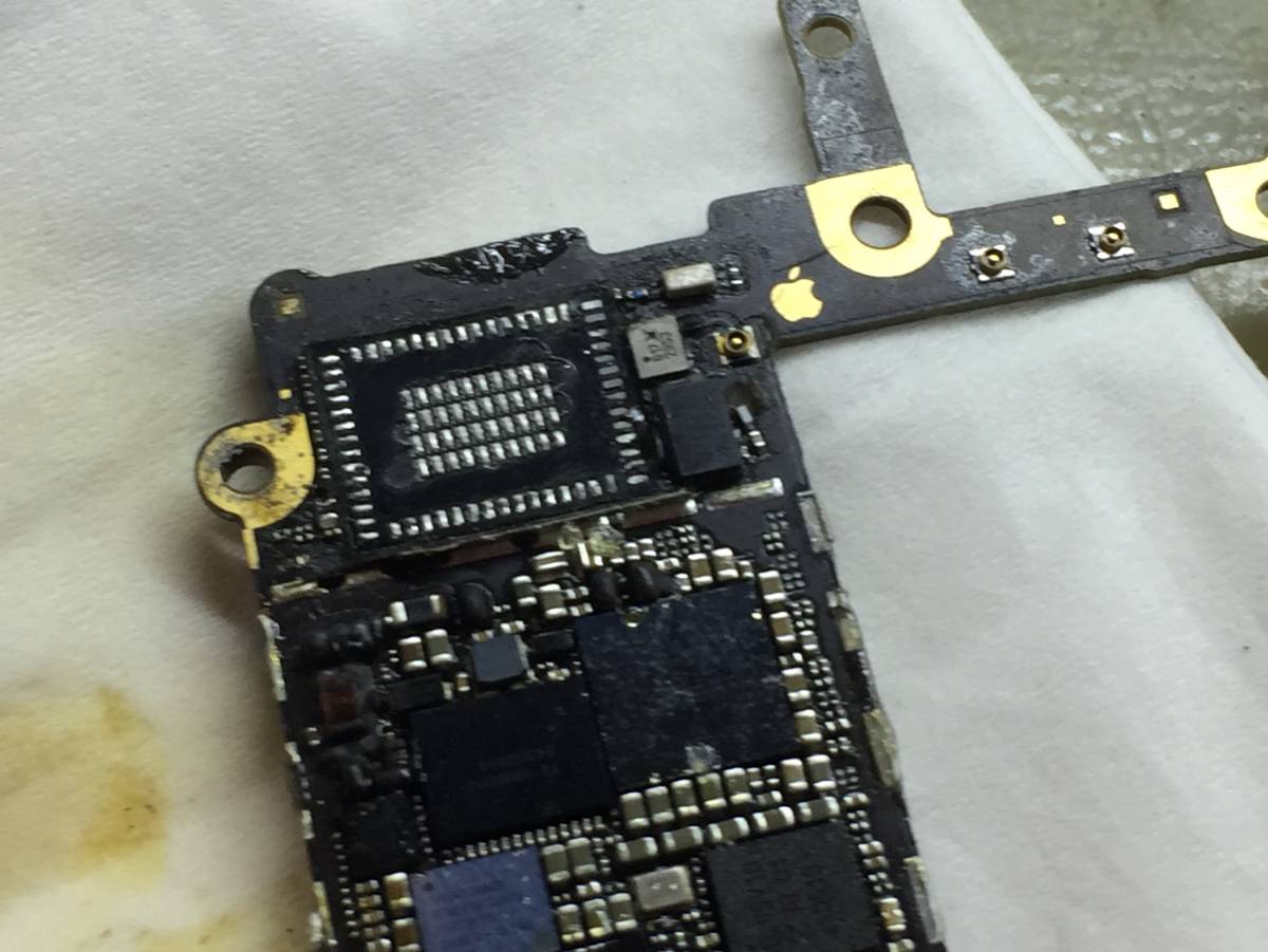

马上迅维培训就要毕业了,通过a8cpu考核后,老师给我们发了小6的故障板,从老师手中接过板子心中很忐忑, 看图
开始想无id进水的应该好修,修好就私吞了,越想越不对劲华强北出来的板能有漏网之鱼,马上开干。 接电漏电大电流,此故障一般是电池直接供电或pp_vcc_main供电元件严重短路,松香法招呼,眼睛都熏黑了都没熏出来。

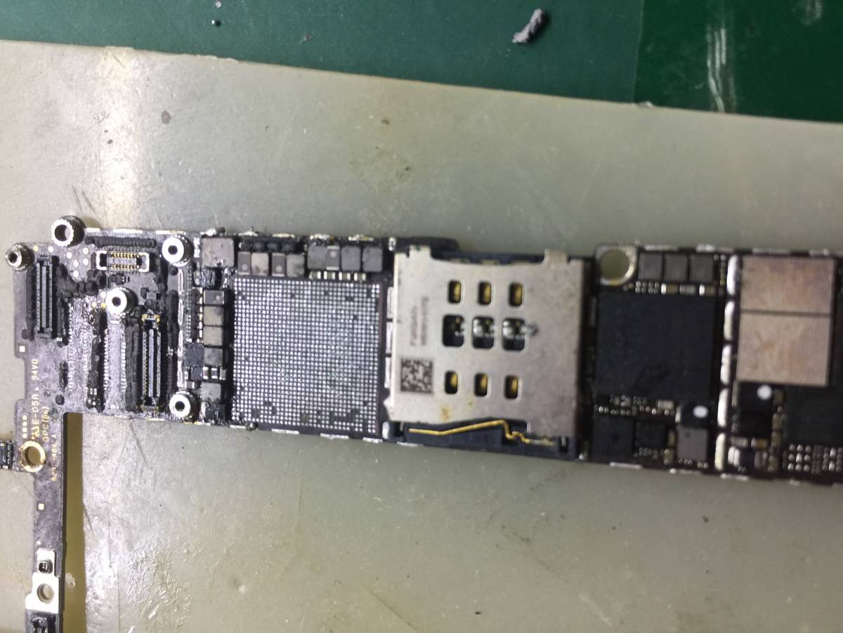

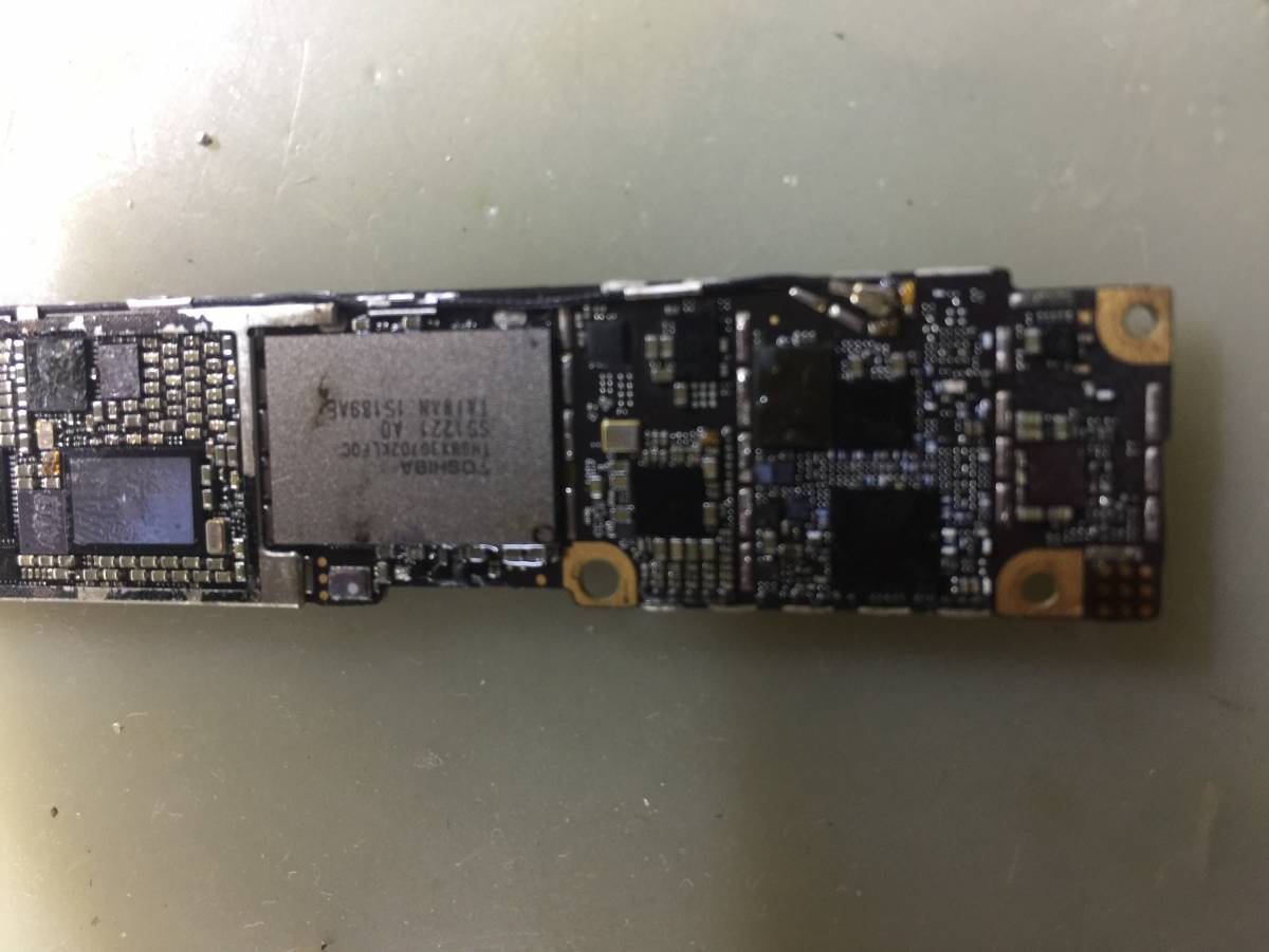

那只有拆与pp_vcc_main相关的元件,先拆c5202,c1552,c1597电容,涛声依旧,依次拆了u1502,u1602,u1501,U_PMICRF,U1202,照旧,心想不会是大boss短路了吧,说干就干直接干cpu,拆完上电,依旧大短,
没脾气了,查原理图结合老师上课说的不会是wifi短路了吧(开始想WiFi是带胶芯片不容易坏)
拆完原凶就是它,接下的工程就是往回装。
