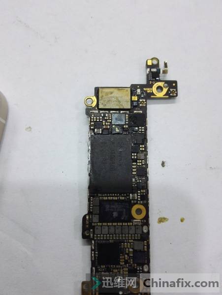

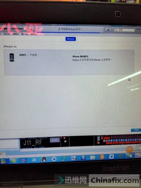

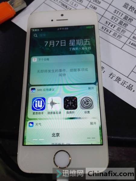

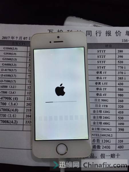

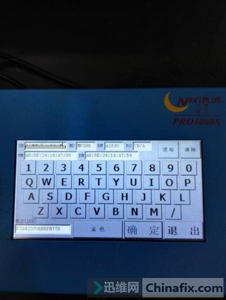

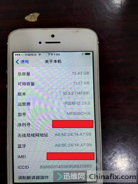

接同行送来一台IPHONE5S,已经在别处被修过了,没修好!开机白苹果几十秒后红苹重启,按HOME键可进恢复模式,也可以连电脑,刷机第二个等待白苹果出来就又到恢复模式了,ITUNES报错4013。先换个U2看看,从5C料板上拆一U2换上,不红屏了,还是重启。主板测供电、打值都没有发现问题,在动U之前先写下硬盘底层吧!868D 300度取下硬盘,完美无掉点,低温锡中和、拖平焊盘、除胶、植锡,上艾普测试架先读底层,记录好后重新生成底层,将序列号等写入,装回硬盘,刷机OK!之前的都没有拍照,拆下硬盘上测试架后才拍的!!
图一:主板重植硬盘后

图二:艾普测试仪重写硬盘底层
图三:更换硬盘后刷机
图四:5s出进度条

图6:关于本机
