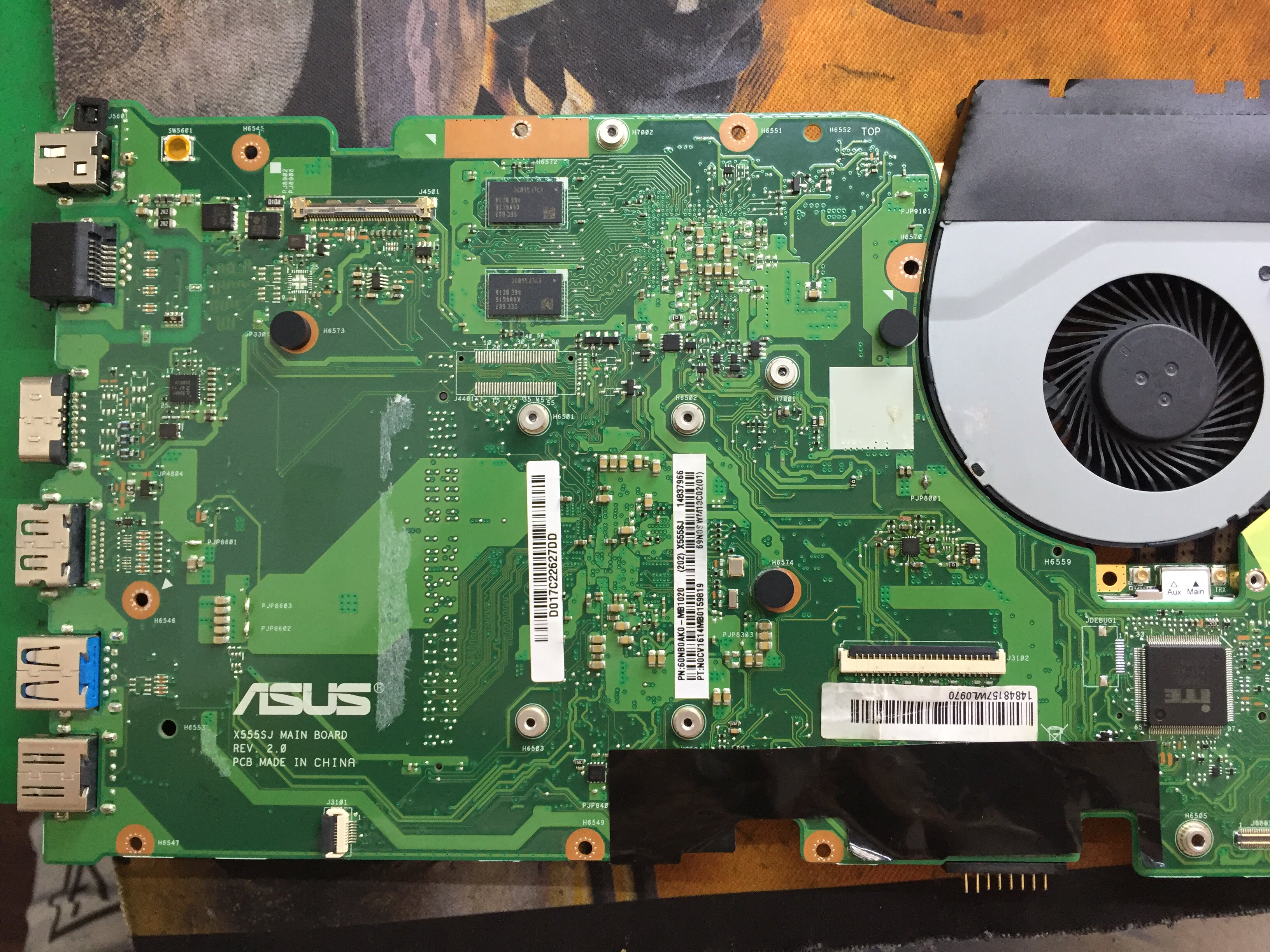

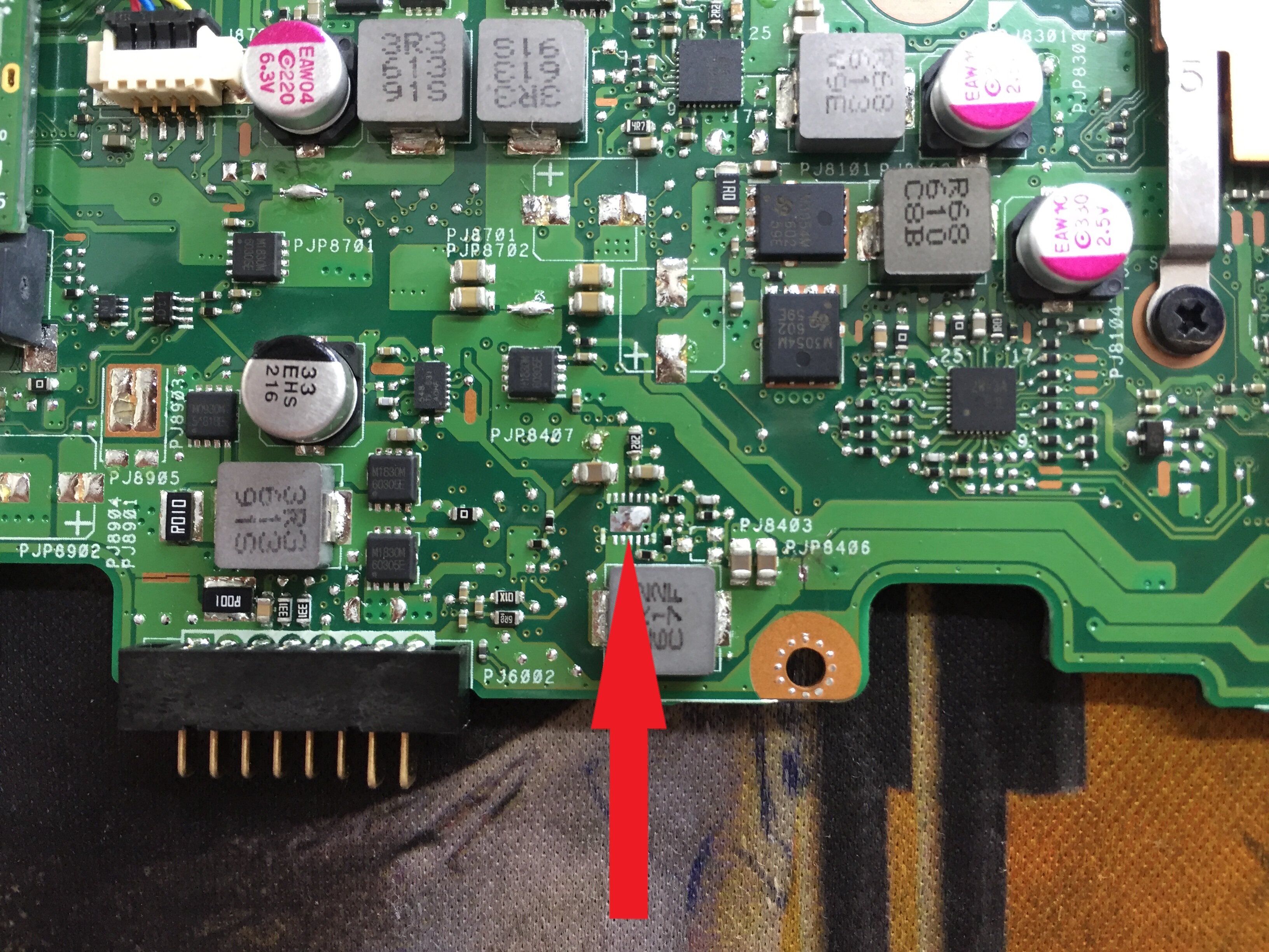

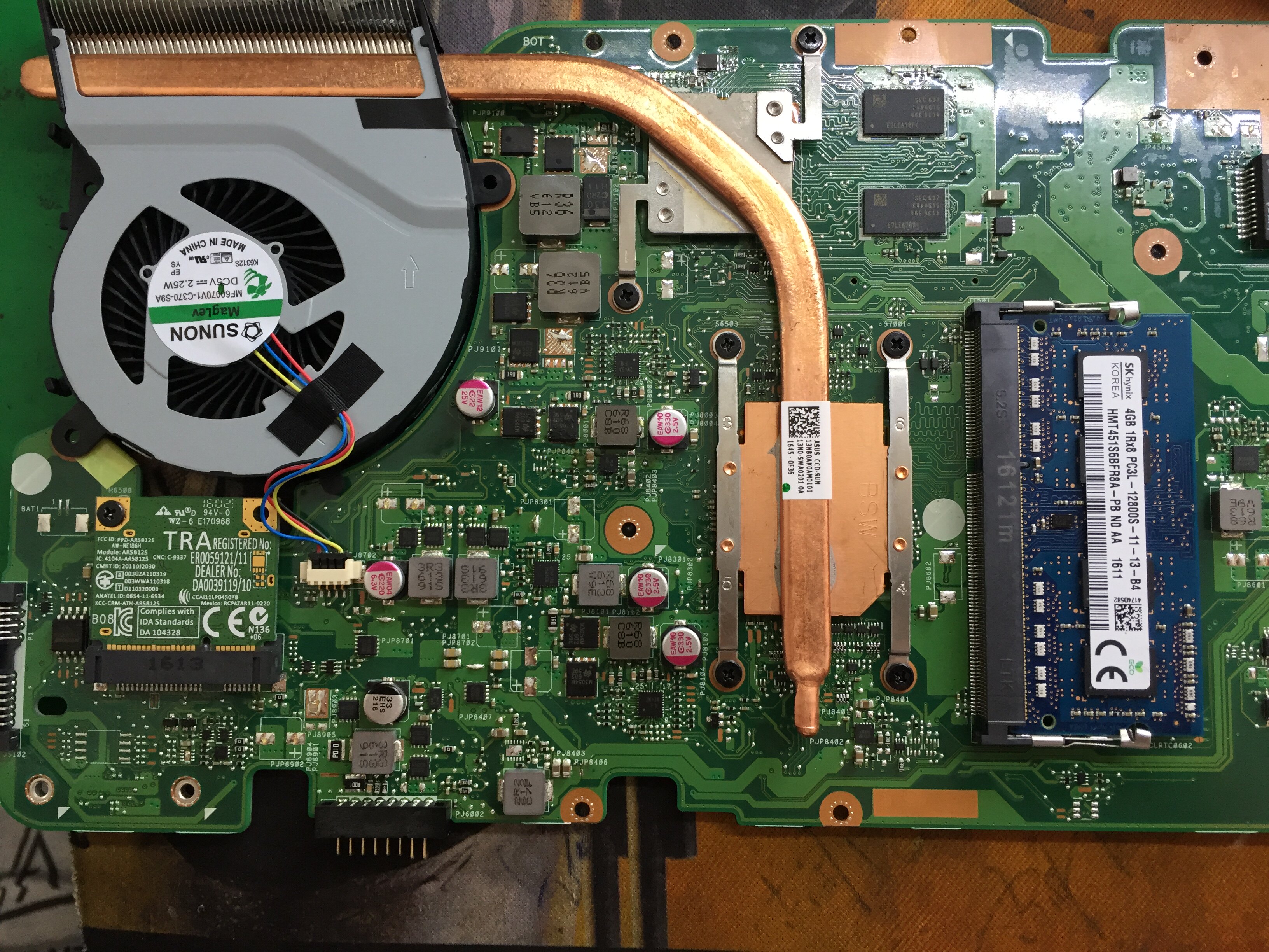

标题: X555SJ REV:2.0 芯片不翼而飞 求此芯片型号 [打印本页]
作者: 鑫宇宙    时间: 2017-7-6 11:31
标题: X555SJ REV:2.0 芯片不翼而飞 求此芯片型号
X555SJ MAIN BOARD  REV:2.0 PCB MADE IN CHINA
上面的这个芯片被人拆了  求此芯片型号
作者: 鑫宇宙    时间: 2017-7-11 11:50
没人帮。。。。 我自己把UP 10脚的芯片 看了个遍   终于找到了 是up1727  回个 下次有人在碰到就可以搜索到了  现在机器已经修好  就是少了这个芯片
作者: galford2013    时间: 2017-7-11 11:52
晕。。。 运气还不错呢  只补上这个就好了啊 。。。
作者: 鑫宇宙    时间: 2017-7-12 21:44
galford2013 发表于 2017-7-11 11:52
晕。。。 运气还不错呢  只补上这个就好了啊 。。。
应该是 上一家 修好的  嫌贵不修了  然后把芯片拆的 很漂亮 我不注意看都看不出来   但是凭着多年维修经验 又是迅维毕业的  我判断 没芯片但是有电感 这是哪门子的缩水   还不错 修好了 也带有运气 辛亏上家 没怎么做别的故障
作者: runaway678    时间: 2017-7-13 14:24
估计是被上家拆掉的,这是职业做法
