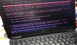

腾讯电脑管家分析后发现病毒样本运行之后,会枚举内网中的电脑,并尝试在445等端口使用SMB协议进行连接。同时,病毒会修改系统的MBR引导扇区,当电脑重启时,病毒代码会在Windows操作系统之前接管电脑,执行加密等恶意操作。电脑重启后,会显示一个伪装的界面,假称正在进行磁盘扫描,实际上正在对磁盘数据进行加密操作。加密完成后,病毒才露出真正的嘴脸,要求受害者支付赎金。

其一為同樣利用透過微軟的安全性弱點 MS17-010 – Eternalblue 針對企業及消費者進行勒索攻擊,而與上次 WannaCry 不同的是,本次 Petya 入侵電腦後,會修改電腦硬碟中的主要開機磁區 (Master Boot Record, MBR) 設定,並建立排程工作於一小時內重新開機,一旦受害者重開機後其電腦螢幕將直接跳出勒索訊息視窗,無法進行其他操作。

我的前脑怎么不中这病毒    看看啥样
也没什么,就是文件格式都变了。文件乱码,财务室的一台中过这病毒
