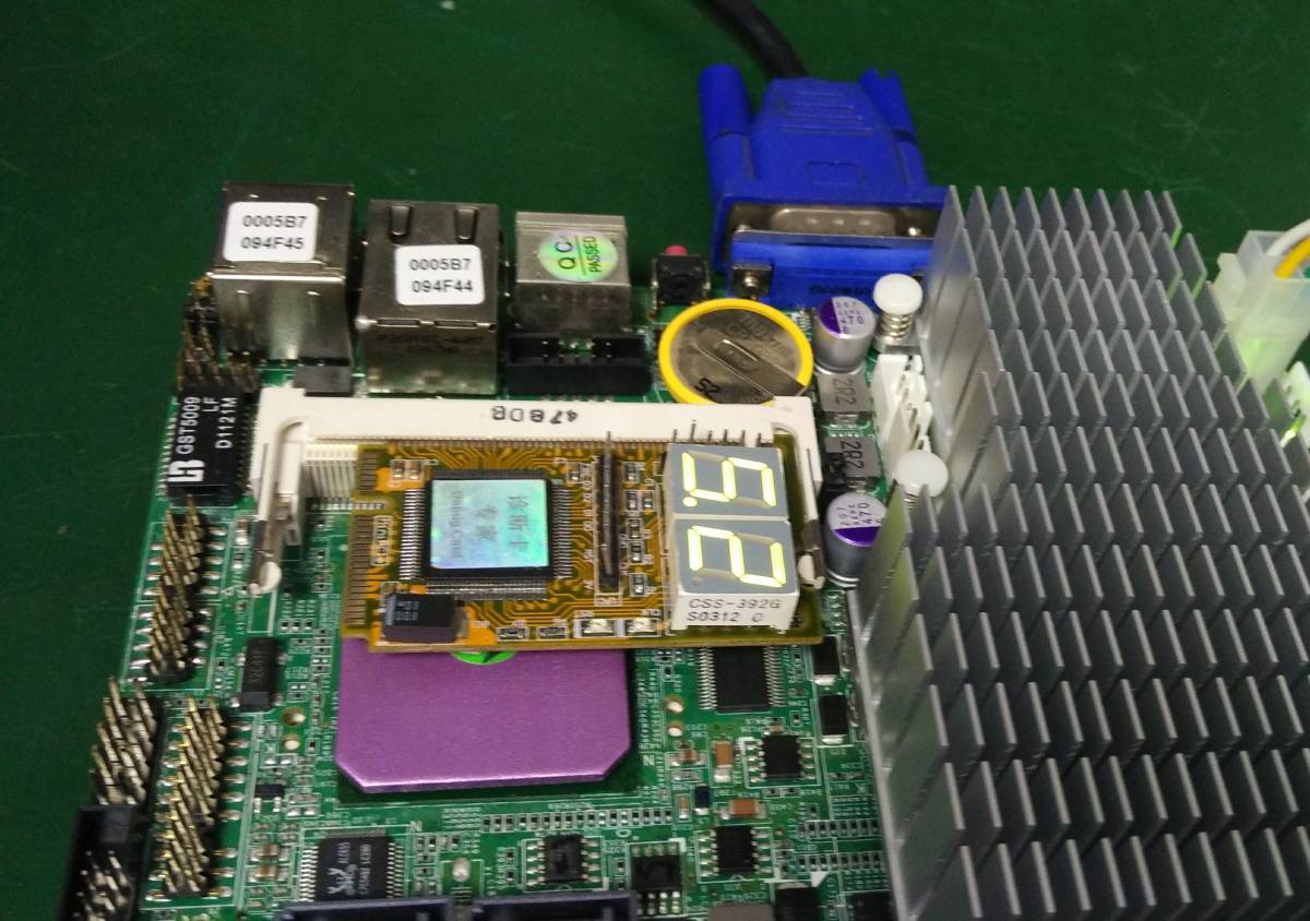

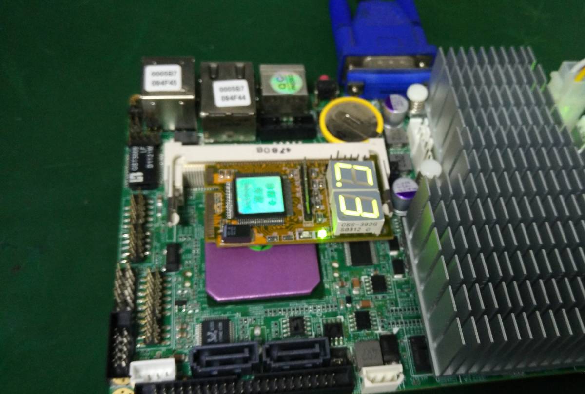

但测到IO到桥无信号输出,换IO后能触发开始跑码了但卡C3,

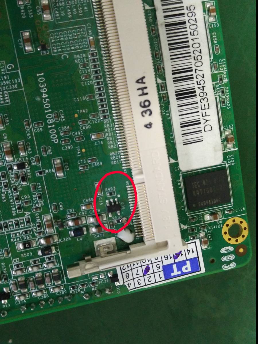

由于是板载内存搞也好久,还拆了一个好板子来测,终于发现问题,内存旁有颗电阻阻值不对,
还以为换下后就好了,但一样C3,又换了旁边的小五角IC才好了,
有这个小测试卡就是好,看到跑码了

这个诊断卡是用的老款的PCI无线网卡接口?

老兄 你那个五角管子是AMD的CPU内存VDDA模块电压吧。
