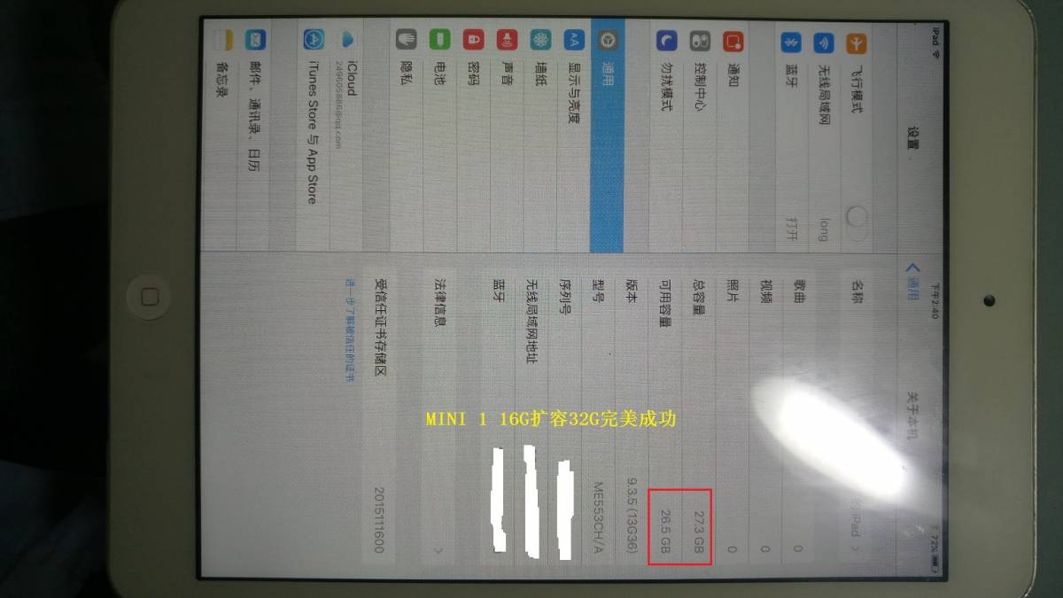

店里收了一台MINI1,刷机后出现ID锁,原机16G的,卖主已经找不着了,干脆网购了一个32G的硬盘回来扩容。
拆机,一把风枪,一张iphone手机植锡网就搞定了,拆机时注意屏幕右下角有显示和触摸排线小心点就没事。

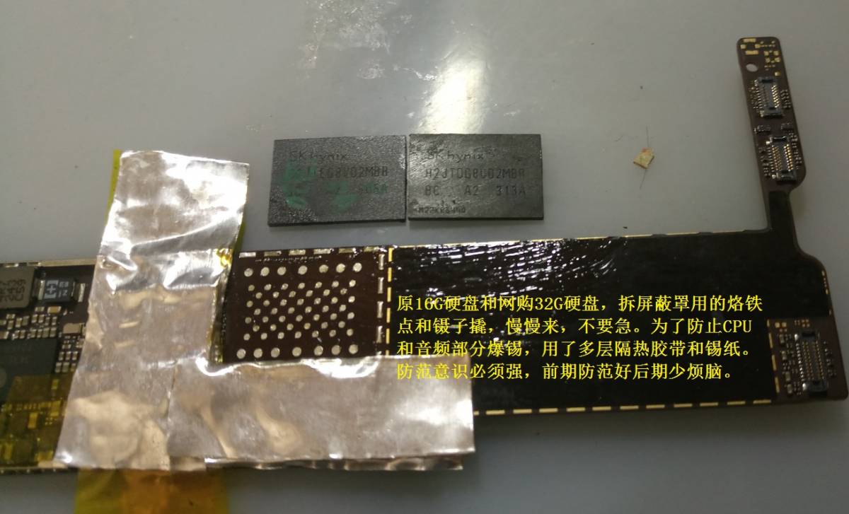

主要讲讲扩容中遇到的问题。从迅维出来后扩过手机还没有干过IPad,这是第一次干IPad,主板上面硬盘和CPU挨的很近,所以用了好几层隔热胶带和锡纸加强隔热效果。
这是网购的32G硬盘和原机上的16G硬盘,说实话,当时真担心把这个CPU给干挂了。

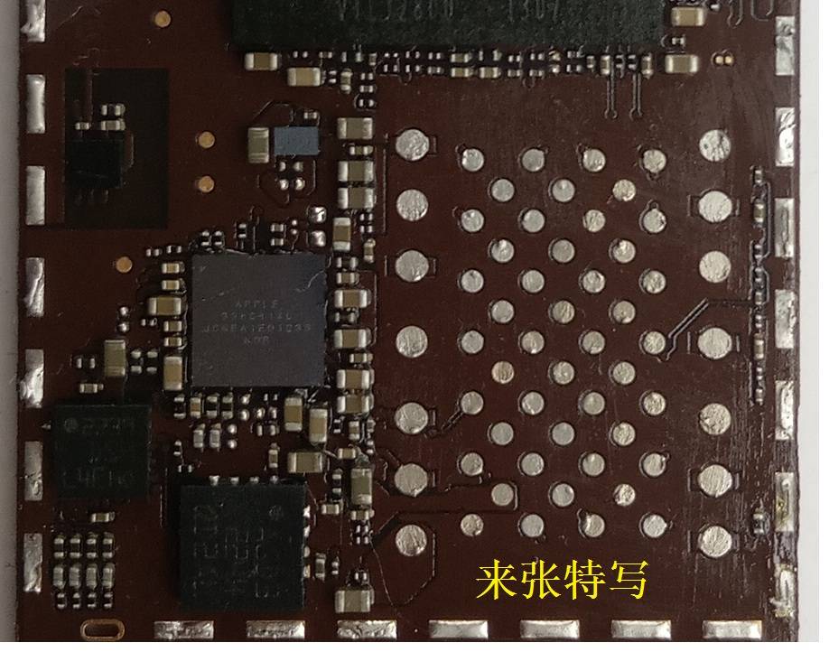

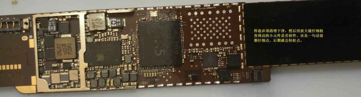

拆到硬盘后把焊盘和周边都清理干净,并仔细检查有没有掉小元件, 这上面的小元件不用放大镜还真看不清楚。显微镜这种高级货只在学校用过。
还好没有掉点,小元件也都还在,现在就差放上新硬盘了。

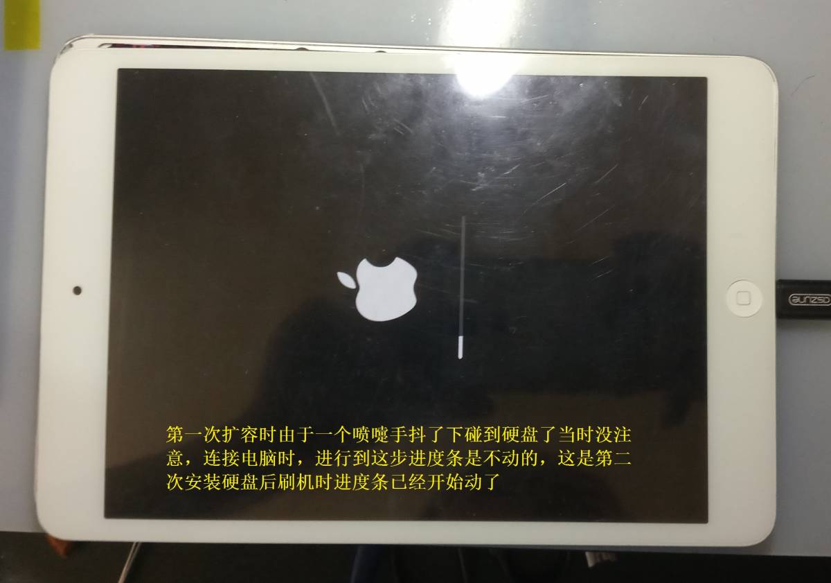

晚上干的,到十点才开始放新硬盘,在新硬盘安装的过程中,加热的最后阶段居然打了个喷嚏,喷嚏……唉,风枪好像是碰到硬盘了,真TMD想骂人,抱着侥幸心理,当时还是用万用表仔细测量了各个供电,没有短路才上的电,就算是侥幸心理也是不能乱来的,要不然一上电来个大电流就好玩了。
虽然没有短路,但是问题还是来了,在刷机到这一步时,进度条是没有动的,一点点都没有动,我一直等到十一点,都没有动过。共刷了三次,换了三条线,始终不动。
太晚了,睡觉去了。

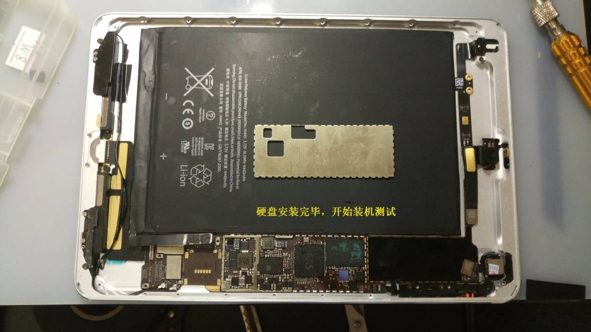

第二天早上继续,肯定是硬盘安装出了问题,直接拆了重新安装一次。

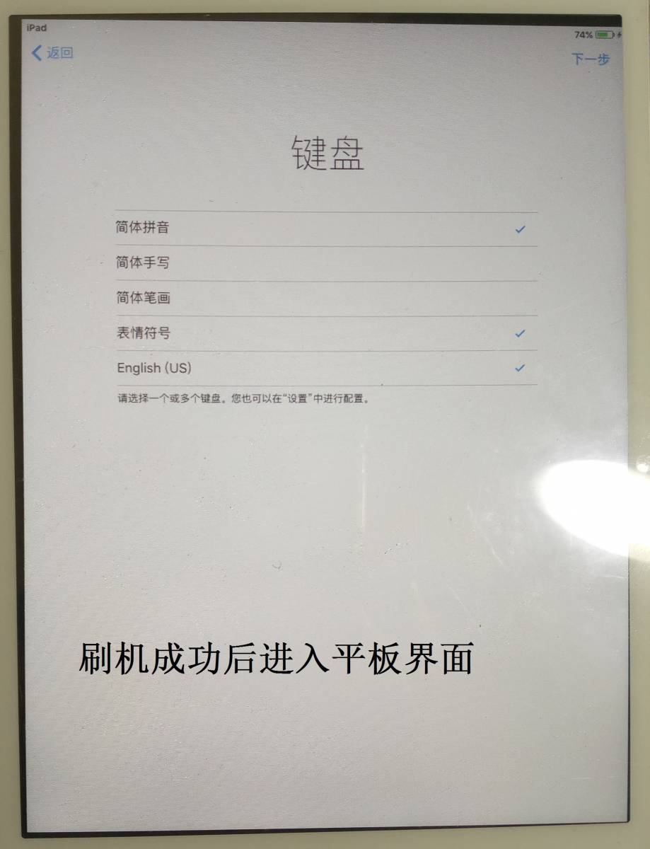

这次安装过程很顺利,刷机时 一次通过,直接来到了久违和画面。在没有刷机前,充电只有200mA左右,当时还以为把板子干挂了,结果刷机时一次成功,刷完机后充电正常1.5A左右。
到此第一次扩容IPad完美成功。扩容不易,发贴也不易,有分的捧个分场,没分的捧个人场。

弱弱的问下楼主,IPAD 只需要更换硬盘就能把ID锁解除吗?
作者: xwxfx    时间: 2017-7-13 09:34
买 回 来 的 硬 盘   要 刷 资 料 吗
作者: woaiweixu    时间: 2017-7-13 16:35
不用,直接买写好资料的盘,装上就行了,解ID就是这样搞的

作者: Cakk    时间: 2017-7-13 20:02
32G的硬盘买回来里面都是没ID的吗?
作者: 最爱雨茶    时间: 2017-7-13 20:15
这个新硬盘不用写序列号吗?多少钱买的啊!

作者: woaiweixu    时间: 2017-7-16 10:18
不用写号,买已经写好了的就行,32G的淘宝80左右,再往上64的就贵多了
可以不用换,拆下来重写一个没ID的序列号就行了
作者: yesli    时间: 2017-10-5 10:13
楼主的硬盘取下来后焊盘很漂亮,能说说用的什么风枪,多少度,吹多久的吗?
作者: woaiweixu    时间: 2017-10-7 09:18
就是在学校买的PPD868D,掌握好温度一般的风枪都可以
