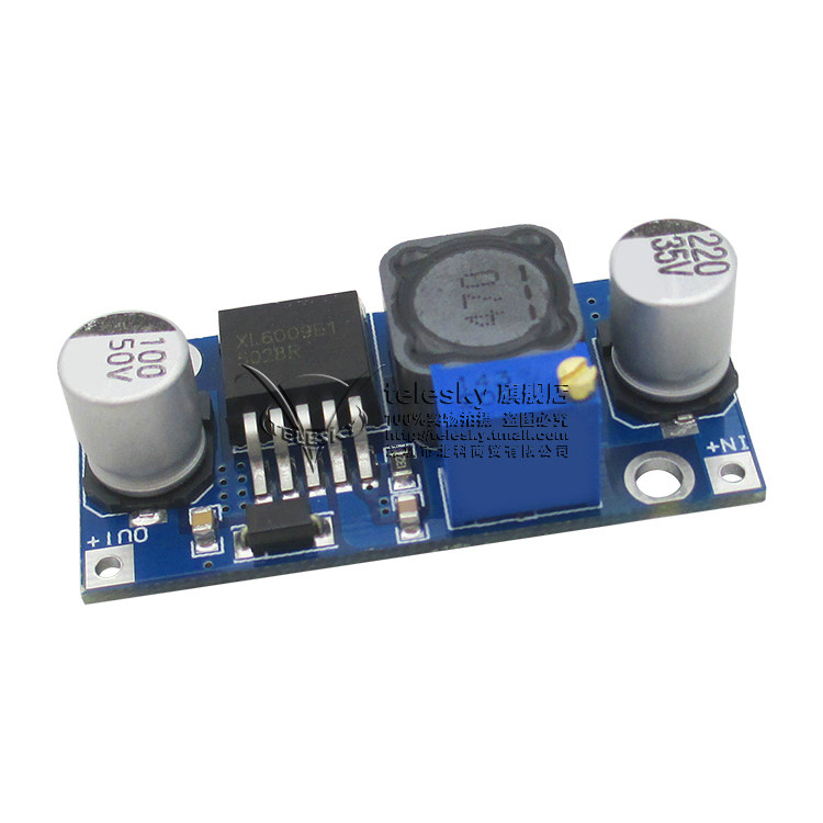

此电源板(瀚视奇HW173A,HANNS.G-HSG1027)没有标注12v,vcc,on/off,ENA, ADJ, DIM BR...等等定义 什么都没有!我怎么找adj和on/off啊?还有这板子上所有的电容我都量了 没有12v的,也没有比12v大的,全是5v,就只有一个最大的电容是 300v多的,那个改led套件给的恒流板达不到12v就点不亮led灯条啊,我该怎么办?我是菜鸟,请教了;老师们!

实在没有12V,可以加块升压板把5V升到12V的

谢谢你!是这个吗?我是菜鸟 请问 如何焊接和使用啊  你简单说明一下 谢谢!
