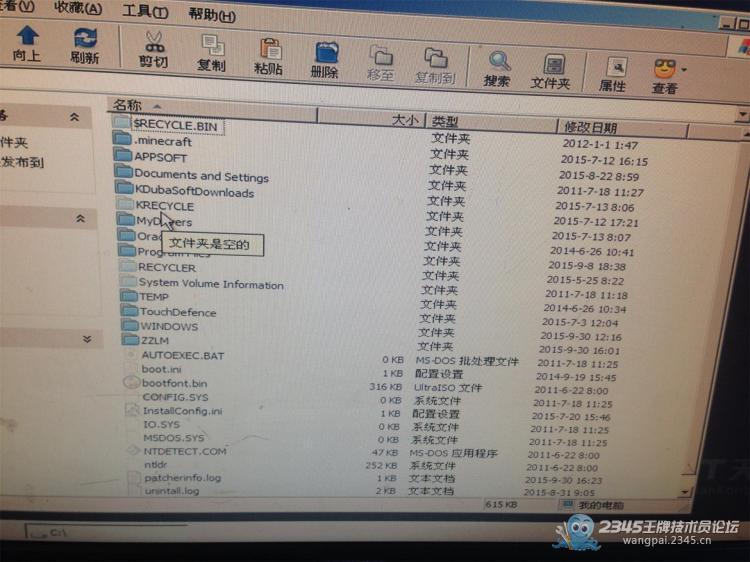

当我们在修电脑的时候,发现用户卡在WINDOWS进度条,无限重启蓝屏的情况,一般认定为系统损坏,跟用户说得重装系统。
如图:
但是出于有些情况,某些用户有重要的资料,亦或者有重要的软件(重装系统会丢失内部资料),重装系统后非常棘手,于是有没有办法解决不重装系统能恢复的呢?办法是有的,请继续往下看。

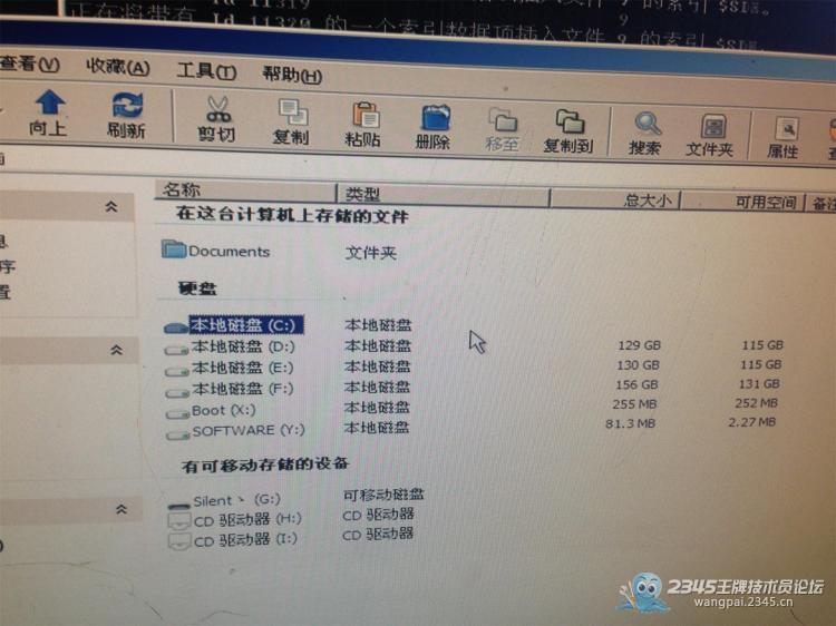

当我们进入PE后,发现C盘后面的可用空间,总空间是空的。这么解决呢?

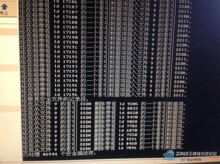

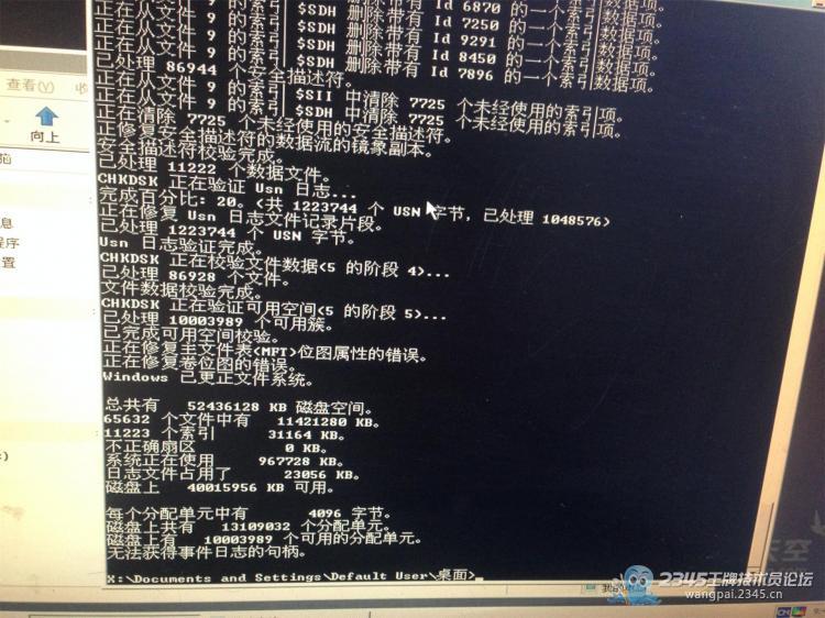

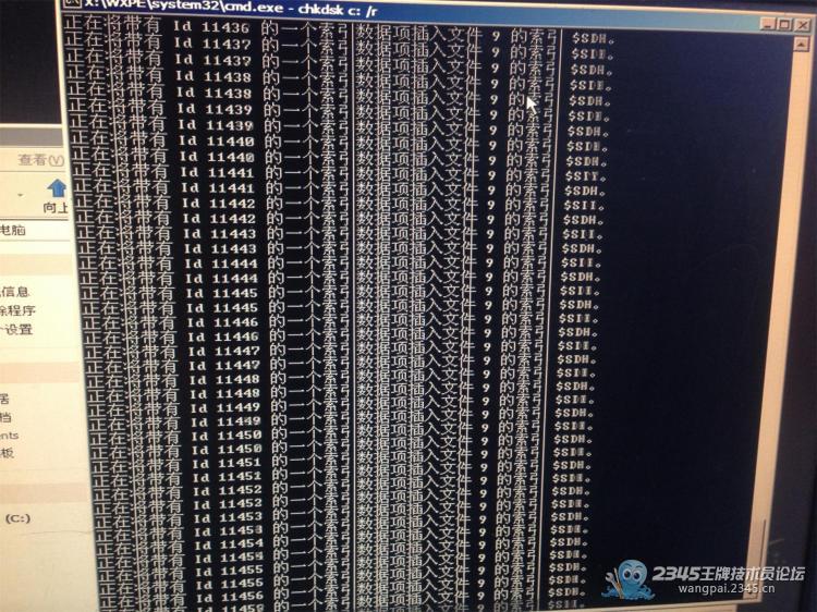

其实很简单,就用常用的CMD命令行,输入CHKDSK “盘符:” /R就可以修复错误了、
如上图所诉。回车。

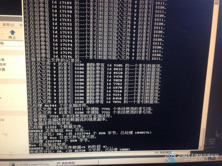

继续等待、
过程是会比重装系统的时间花的更久,但也差不多重装系统的时间,所以建议如果非修不可的情况,可以采用这种措施。

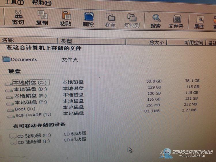

好了,等了大约半个小时,终于修复完毕了。请看下图、
我们在试试打开我的电脑。
OK了,出现了可用容量和总容量了。我们再点击进去看看。

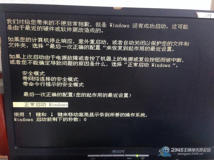

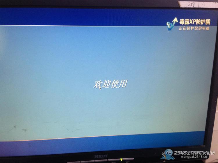

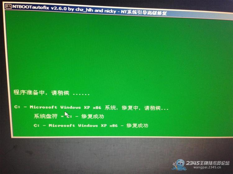

搞定,在修复下引导(非必要性)
修复完毕后重启。。又出现这个界面,不要怕,直接回车。

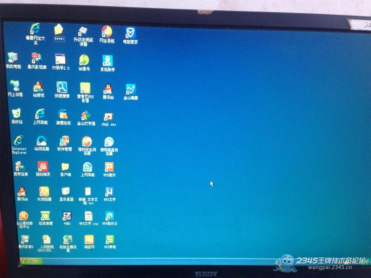

终于进入到了久违的欢迎界面。。
进入到桌面后,给他优化一下系统,清理一下垃圾就搞定。
这个方法对于客户需要保留资料比如安装了单机版本的收银软件,重装系统后数据会丢失,等重装系统更麻烦的时候(比如IE浏览器收藏,和IE程序一些设置),可以使用这种情况维修。
