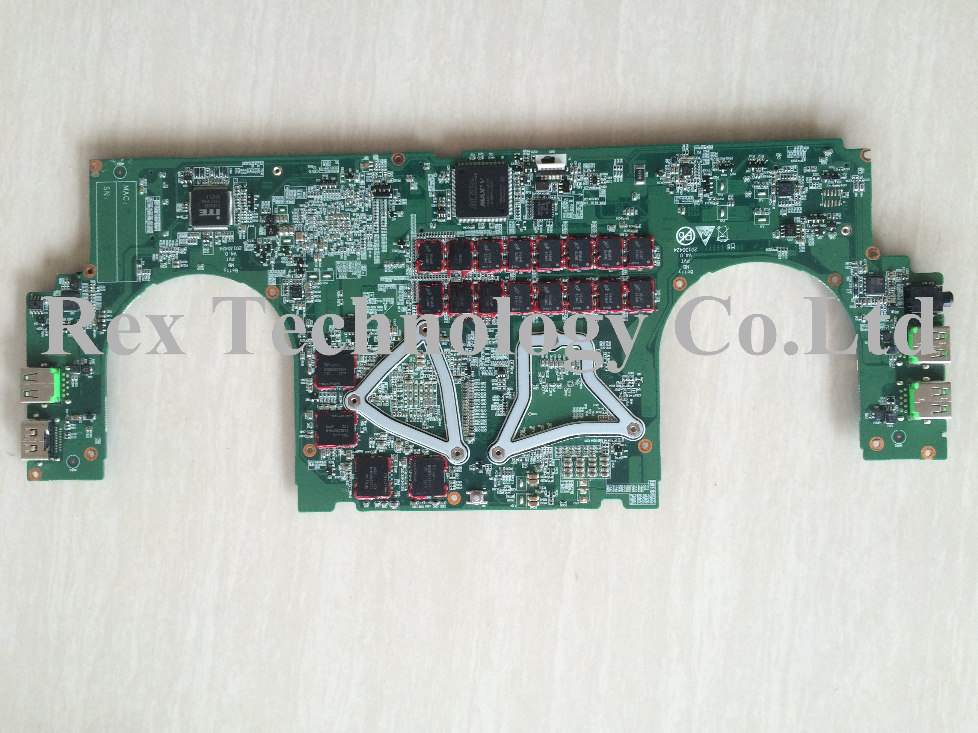

雷蛇筆記本 把耳機插進 USB 芯片炸了 求型號~

USB供电管么?如果是可以直接连。
作者: FYshuma168    时间: 2017-6-11 15:05
先把它取下来看看能不能正常开机   可以正常开机的话就直接连起来
作者: 天津晓帅科技    时间: 2017-6-11 15:08
这个应该是供电  5v

不拔都可以正常開機 但是不能正常關機 然後 有個USB 用不了
作者: 二年级    时间: 2017-6-11 15:47
只有一个 USB 用不了,那看看其它 USB 用没用相同的芯片。

不像是 USB 供電 因為 全機只有一個這樣的芯片

机器型号,板号?有无图纸?
在没有的时候看此芯片引脚的走向,是否有引脚跟USB有关?还是普通MOS管?还 是PWM芯片?还是运放芯片?只能粗略估计
可以拍一下芯片附近清晰一点的图片来看看

雷蛇的 RZ09-01021101
板號找不到

跑电路,量引脚外有个头稍大电容所到哪里?有点像风扇控制芯片

我這個板有 2個風扇 另一邊沒有這個芯片

你测试一下声音行不行,我怀疑这是个给声卡供电的芯片
作者: 木易小飞飞    时间: 2017-6-11 17:03
是不是usb3.0的电压转换芯片啊

这个应该是USB供电芯片,直接短接过去就好了

跑电路看一下是不是去USB供电脚的,直连没关系的
作者: 怀雪    时间: 2017-6-11 18:13
有的是不能直接连的

USB 有供電 只是 驅動出 嘆號
然後關機風扇一直轉關不了
我找到芯片型號了
應該是 APL5155 是什麼芯片??
