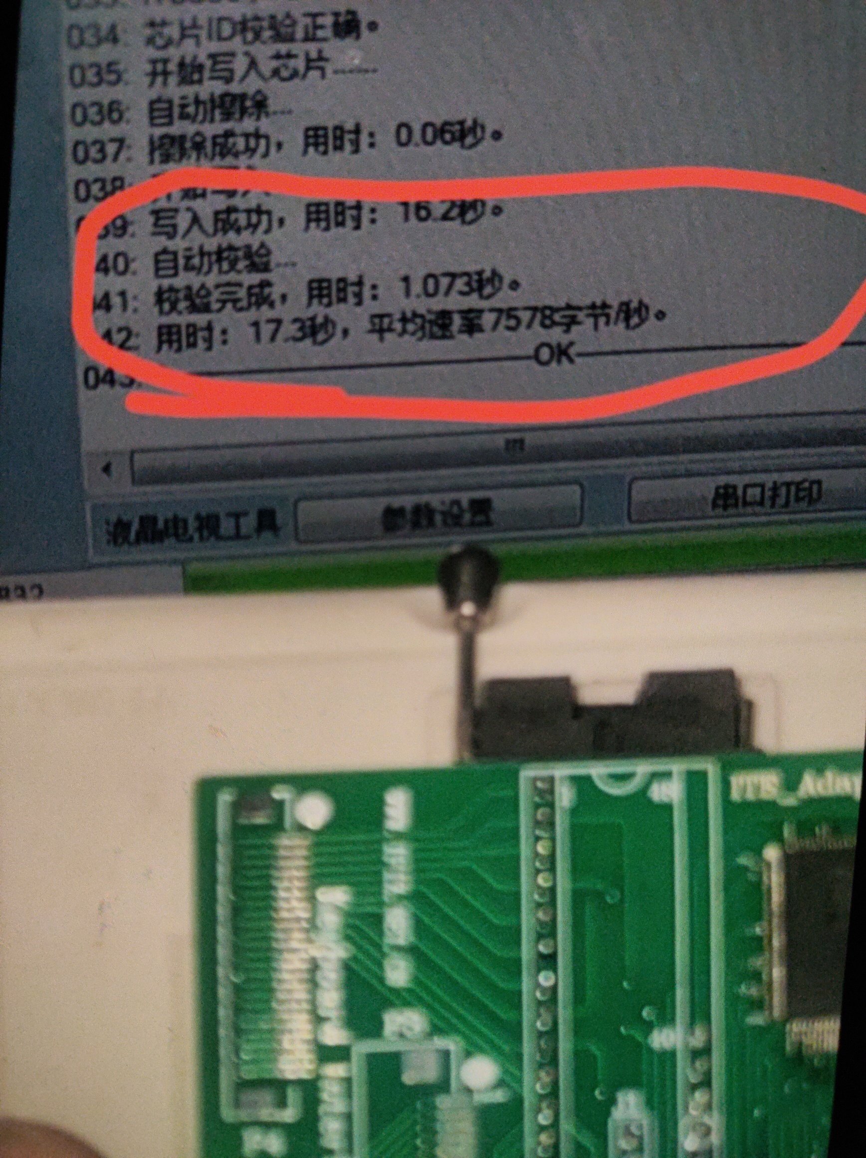

作者: 还0是我    时间: 2023-5-7 22:29
我的是拆机的  刷进去后提示成功  但是再去校验 或读取 就提示错误了   很奇怪这个东西  这就算是报废了?
