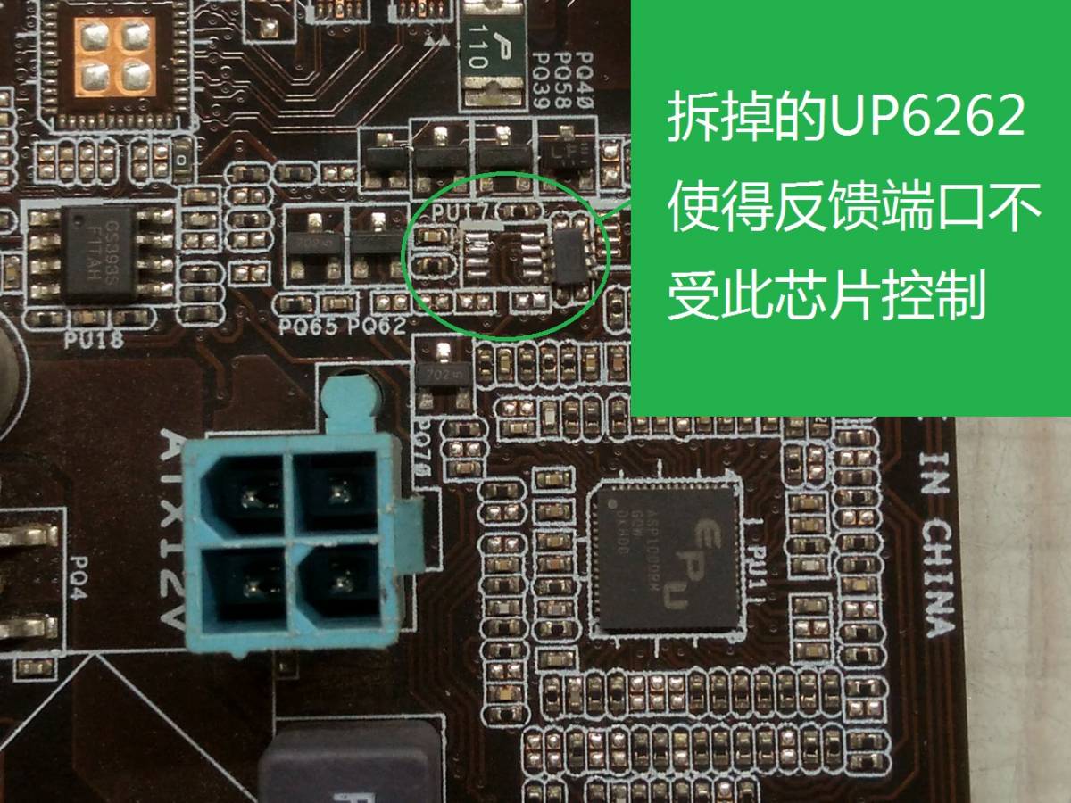

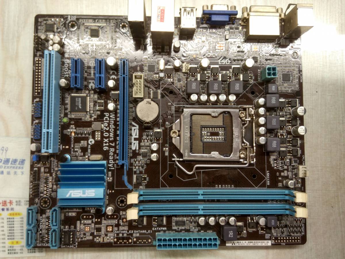

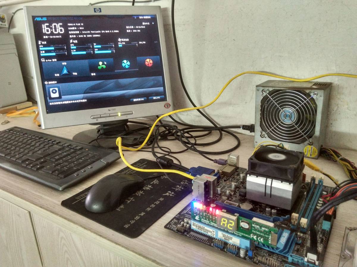

第一张:华硕P8H61-M PLUS V2
此板有复位不走吗,测量后发现CPU核心供电偏低,才0.67V,这肯定是不走吗,为啥会这么低呢。当然就是I2C总线条件基准电压芯片UP6262在搞鬼。
直接拆了,顺利亮机。

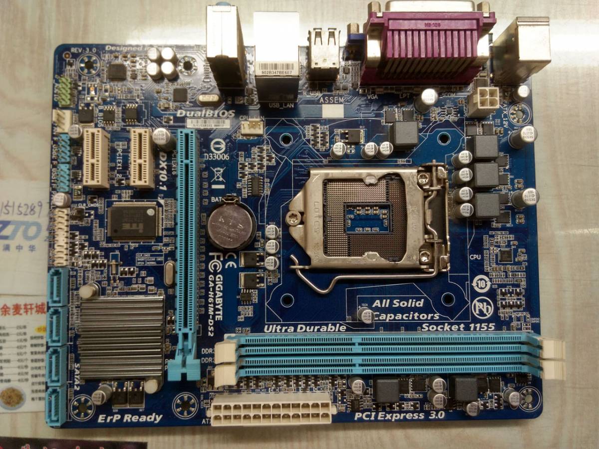

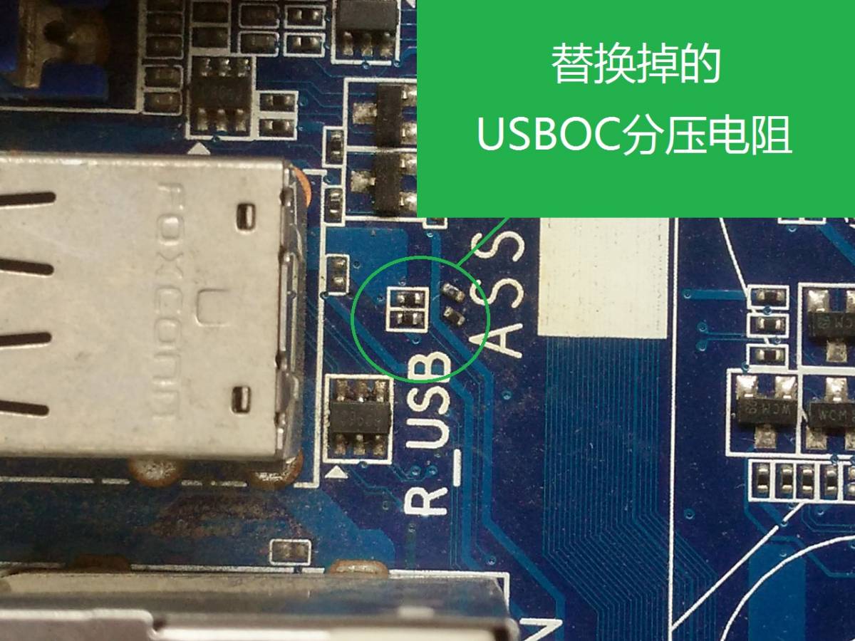

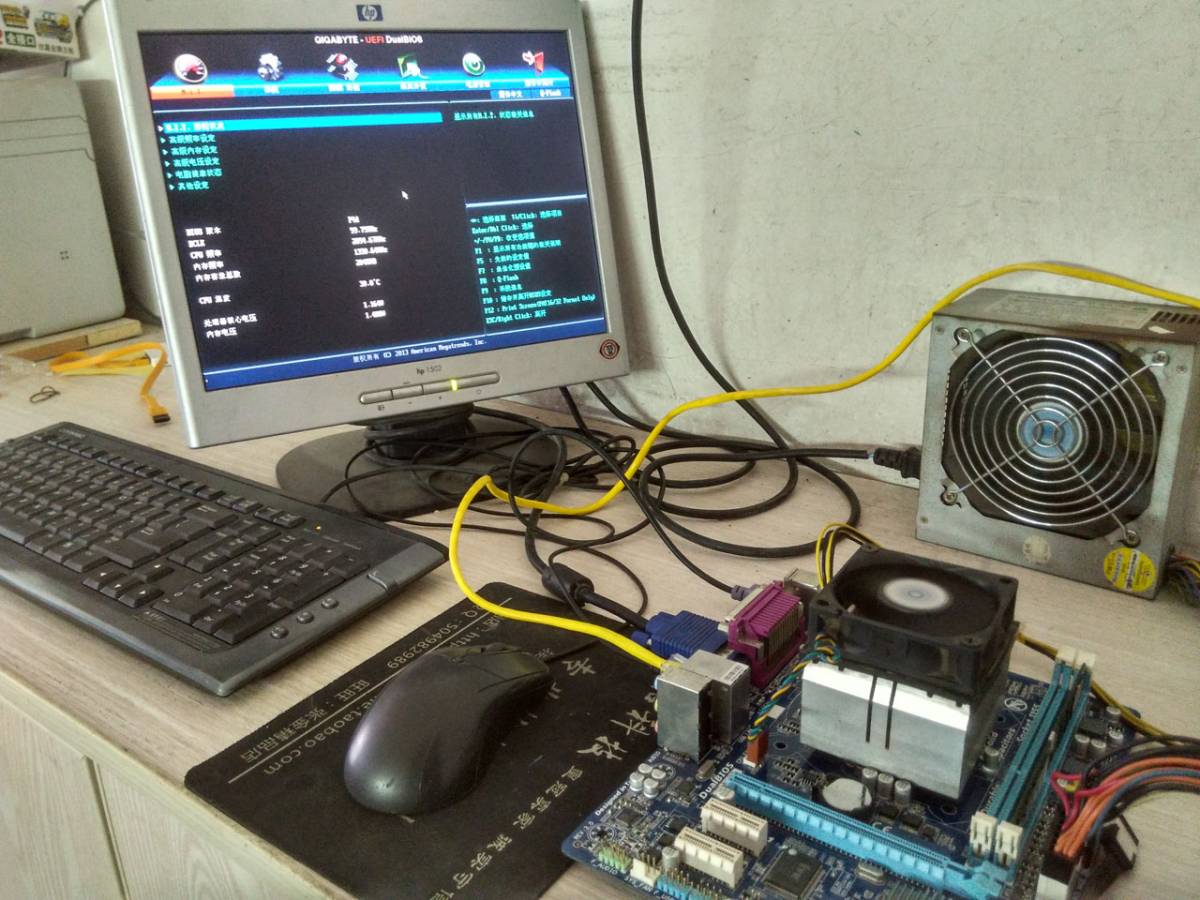

第二张:技嘉GA-H61M-DS2 R3.0
此板后置USB接口全部无法使用,另外关机变重启,遇到这样的问题,先查查后置USB接口的USB_OC_R电压信号是否正常,这一测果然不正常,才0.38V,正常是3V以上的高电平。
技嘉料板上找来这样的一对分压电阻,直接替换,故障修复

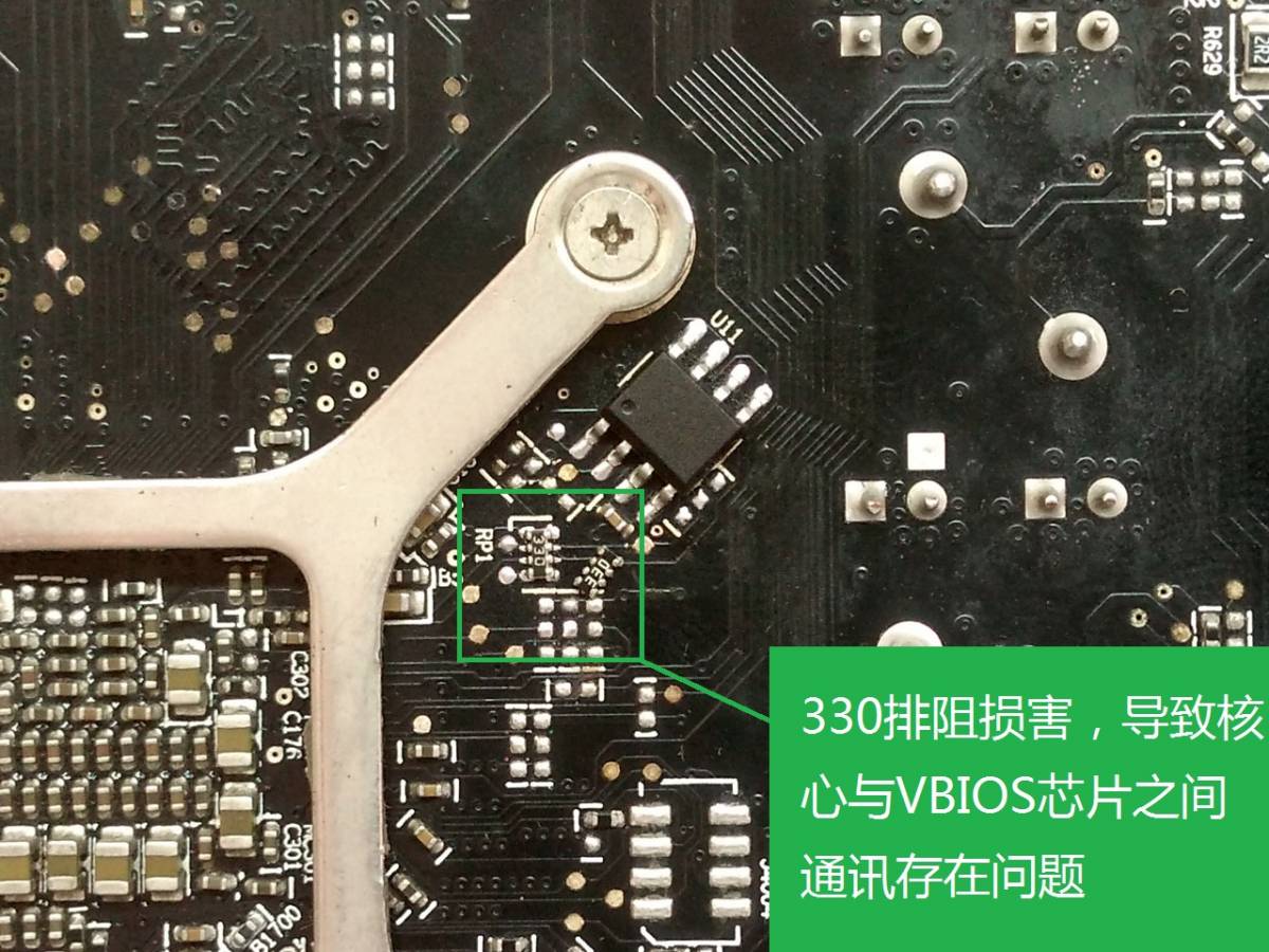

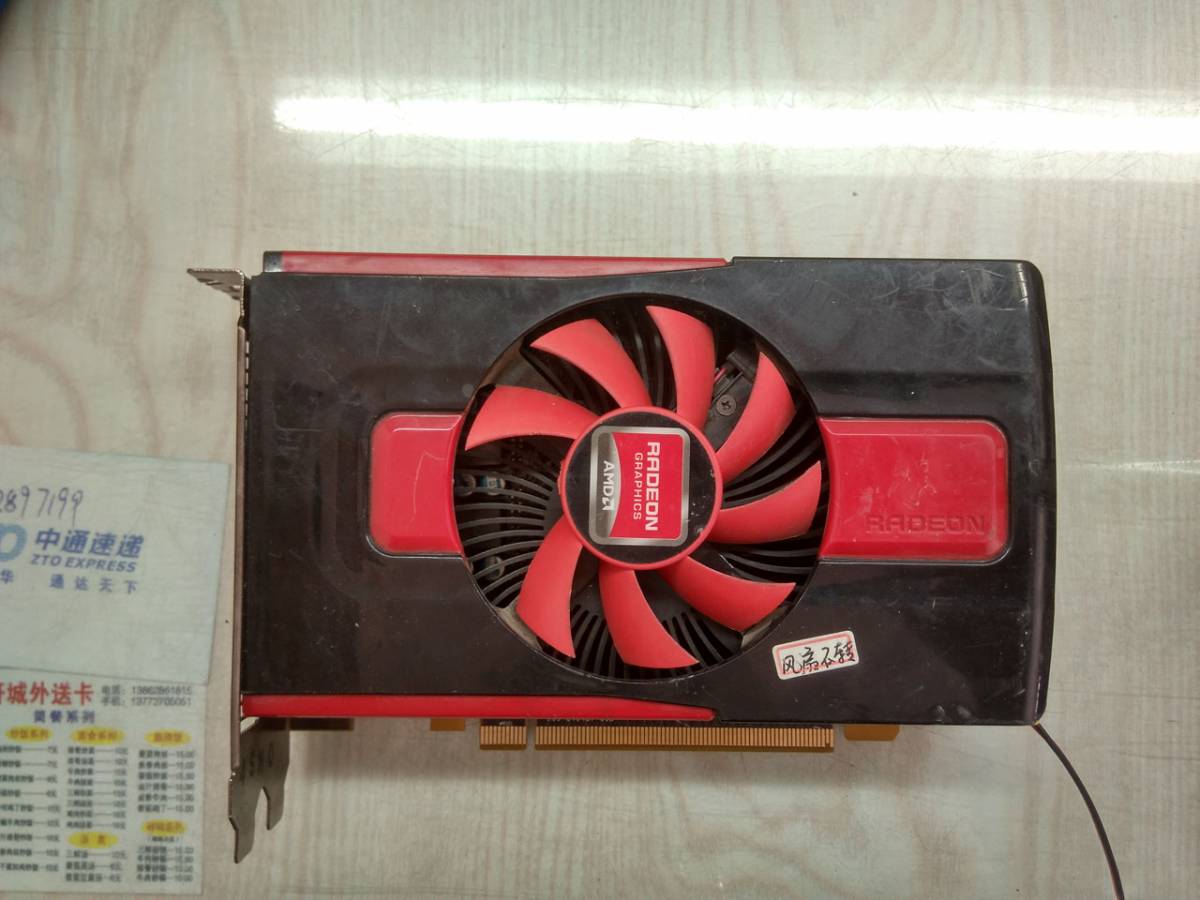

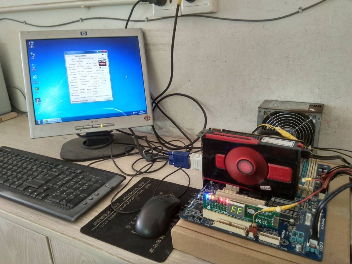

第三张:AMD公版HD7770
此卡是时亮时不亮,但是各大供电均正常。一般遇到这样情况的卡,去看看VBIOS芯片是否存在问题。症结在于VBIOS芯片到核心直接的330排阻存在阻值偏大,导致SPI总线通讯收到影响,引起的显卡无法正确识别VBIOS里面的ROM固件。
替换掉330排阻之后,一次点亮修复。

作者: 三冠维修    时间: 2017-5-30 22:24
最后一个显卡是怎么修的,这不好确定啊!
作者: 永不放弃LYH    时间: 2017-5-31 06:45
版主,最后这个显卡330排阻是怎么确定的,

作者: 轩辕思天    时间: 2017-5-31 10:02
三冠维修 发表于 2017-5-30 22:24
最后一个显卡是怎么修的,这不好确定啊!
这卡时亮时不亮,但无论是亮还是不亮,各大供电都无任何改变。那说明肯定不在供电这块。那么无非就是VBIOS读取载入,核心虚焊,或者显存虚焊,又或是显示接口电路信号转换等等。先测VBIOS,打1256脚SPI对地阻值,因为通过330排阻到核心,这一打阻值完全不对劲,拆掉330排阻后,打两端焊盘阻值,都是差不多,那就不用想,肯定是330排阻的事情,最后替换修复。可能因为没写,所以大家都看不明白了。

我是这样理解的,类似于华硕主板的BIOS旁边的822电阻不良起主板不跑码情况一样,在其不跑码时会出现一边 ...
电压到没测,光打阻值就已经发现不对劲。
