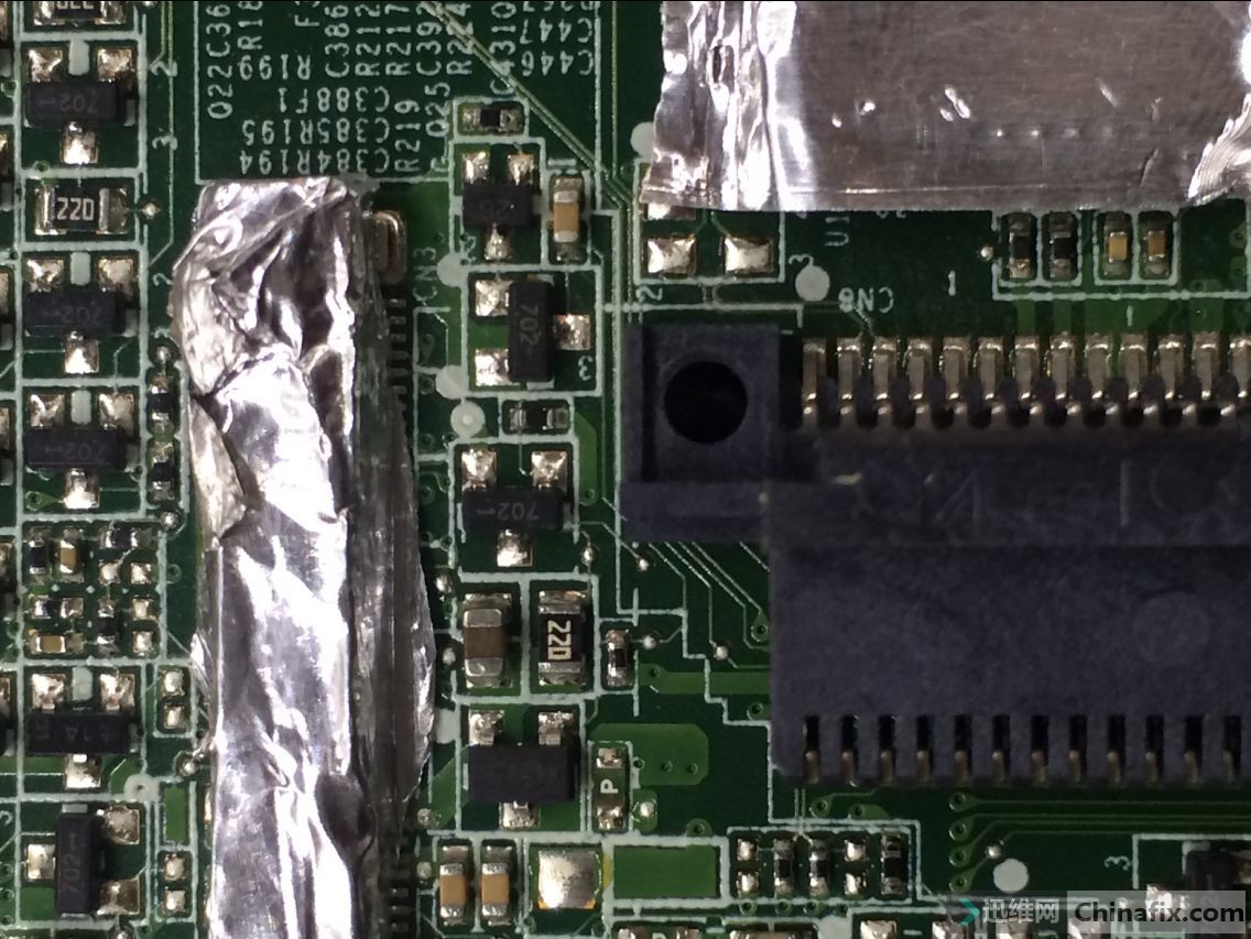

故障现象:机器开机白屏
维修过程:
1.同行送过来一机器,说白屏,放下包就走了。心想,这白屏还不容易吗?自己来送钱给我的?修完别的机器,给同行看这个机器,打开后一看是E40,唉,这黑胶的机器,费事费力不讨好,搞不好还要往里面搭钱。不过话又说回来,这不除了修点散客的活,主要的还不是修的同行的吗?那就开干吧。
2.拆开机器,无进水等外观损伤。图纸直接到屏幕接口
实际测量,屏幕供电为0V
3.找到供电的具体电路图。简单来说,LCDVCC受控于15V,15V受控于5VSUS,5VSUS又受控于M92_ENVDD。只有M92_ENVDD这个信号为高,才会导通Q15,使5VSUS为低电平,使Q16\Q12        不导通,然后15V才可以直接过去导通Q11,使3V通过F3保险到达LCDVCC。
4.测量M92_ENVDD这个信号,这个信号直接进了显卡,中间无任何电路。E40这个机器,问题很多,发热量大,桥、显卡坏的太多,又是黑胶,又是同行机器,换显卡?算了吧。
5.我的做法是,直接把Q15去掉,直连。当然,我还是把1脚和3脚给装了个保险电阻,这样稳当些
6.具体施工图:
取消掉以后上保险电阻
7.再测试,肯定电压是过来了。装机,完美亮机。拷机一下午,没有问题
8.维修动作:拆掉Q15,直连1脚和3脚。
9.想到甘肃周边走走转转,有没有同行介绍下,到当地做个向导,一起喝喝咱的兰州黄河王啤酒呢?

作者: chenhaolong1990    时间: 2017-5-17 08:40
我以为你换显卡了。
作者: yvhai2010    时间: 2017-5-17 08:54
运气不错,至少不是显卡坏,另外看着楼主这样测机真害怕,屏线外面全是金属接地的,楼主下面为啥不加个绝缘的东西垫在主板上面,避免不必要的人为因素烧板。不喜欢勿喷,纯属个人看法。当然给你加分是必须的

作者: 创想大军哥    时间: 2017-5-17 11:35

作者: 创想大军哥    时间: 2017-5-17 11:36
yvhai2010 发表于 2017-5-17 08:54
运气不错,至少不是显卡坏,另外看着楼主这样测机真害怕,屏线外面全是金属接地的,楼主下面为啥不加个绝缘 ...
同意你的说法。平时我们测试机器,还是要做好绝缘工作。避免修好,测试的时候乐极生悲。谢谢提醒,我会注意的

作者: cddm    时间: 2017-5-17 12:28
这个啊,修过不少了,白屏这问题一般都是这个问题,但是我会多做一个测试,那就是接外接
作者: 创想大军哥    时间: 2017-5-17 12:56
请教下,这个白屏,接外接做什么,搞不懂

作者: cddm    时间: 2017-5-20 12:51
创想大军哥 发表于 2017-5-17 12:56
请教下,这个白屏,接外接做什么,搞不懂
白屏不代表显卡输出了图像数据啊,只能证明没有屏供电

Q15 上拉100K 到5V ,你还要接个保险,上砣锡就得了,还怕造反啊

作者: 超人不会飞    时间: 2017-5-21 00:13
这样修是没有办法的办法  不过还是有可能会有返修的   这个控制信号出问题说明显卡已经有问题 只是现在只出现在这个控制上   。有可能过一段时间会出现其他的问题  例如花屏  灰屏之类的
作者: 创想大军哥    时间: 2017-5-21 12:19
说的也对哦,这个问题我到没有考虑过,只是修屏供电了
作者: 创想大军哥    时间: 2017-5-21 12:20
超人不会飞 发表于 2017-5-21 00:13
这样修是没有办法的办法  不过还是有可能会有返修的   这个控制信号出问题说明显卡已经有问题 只是现在只出 ...
也许吧,暂时还没有来。不知道这个方法能够挺多久
作者: 超人不会飞    时间: 2017-5-21 13:24
我就遇见过  把屏修好了  过了一段时间花屏 又回来了
