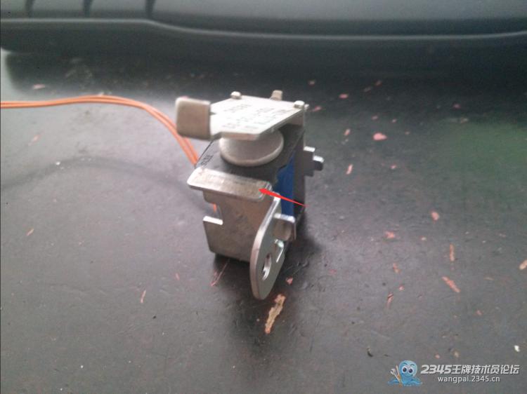

   前天晚上,单位的领导打电话给我说他家里的惠普1020打印机,连续打印第二张卡纸,第一张正常,单独打也是正常的,要我带个大吹风机过去帮他吹吹,是不是有灰尘造成的。
      我接到电话就带上吹风就快速的杀过去,到了领导家里之后,首先打印一张之后,发现正常,然后我连续打了4张,发现确实是在打印第二张的时候就卡住,卡住的位置是一半定影膜的位置,一半卡在出纸口的位置,我关掉电源,用手小心翼翼的把纸拔出来,发现是一张空白纸(忘记拍图片了)。这时,站在旁边的领导就说要不先吹吹灰尘试试,看是不是能好。我拿起吹风机一顿狂吹,然后就街上电源试机,发现还是一样。我就想,肯定不是灰尘的问题。
       首先说明一下,我对打印机不是很精通,打印机加粉和维修,都是自学的,在遇到问题的时候,我都是自己摸索,慢慢的拆开研究,能搞好的就自己弄好,实在弄不好的我就请假我这边专业修打印机的师傅,请他帮忙维修,然后我站在旁边学和请教他,我这边这打印机维修的师傅人特别的好,只要你问他,他都告诉你。
       呵呵,那个有点跑题了,继续说打印机的问题,我让打印机继续打印,然后我仔细的听,发现打印机在上纸的过程中,上纸的响声,有三响,我就觉得不正常,我在脑海中回忆,这个打印机上纸是上一张纸,这个上纸的齿轮应该是转动一下的,而不是转动三下。想到这里,我果断的跟领导说,这个机器我要带回去,是其他地方的问题,我手里没工具,搞好了我就给您送过来,领导说好,你慢慢的搞,我不急。
     第二天,打开电脑请教万能的度娘,上面有各种回答,有说定影膜的,又说继电器老话要换的,有说继电器海绵老话的也有,说什么的都有。我根据网上的描述,结合故障打印机的问题,最后锁定上纸继电器这个部件。拿出工具,拆开打印机显示灯旁边的盖子,就发现右下角下面的继电器,拆出继电器,发现跟网上说的继电器海绵老话有粘性相符合。
如图:被我清理了一下,才想起来拍照,没清

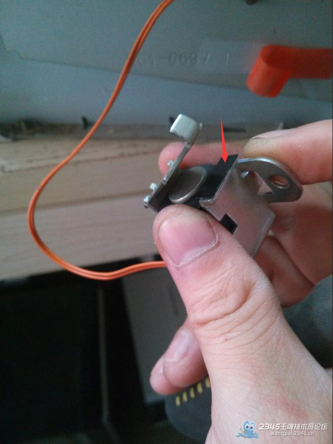

   然后,我在工具箱里找来带粘性的胶带(这种胶带不是普通的电胶,是那种塑料类型的有点硬度,特别的合适
如图:
     搞好之后,装回打印机,然后试机,发现正常了,心里顿时送了一口气,毕竟是单位领导的机器,如果不能搞好,估计他们单位的事,以后要不要我做就有点悬了。哎,现在做生意太不容易了。然后,就送到领导家里,领导十分告诉,问我多少钱,我也没收,对他说了一大堆恭维的话就走了。
    其实,在之前我就检查过,定影膜法发现一切正常,没有少润滑油之类的,我都仔细检查过了,然后才去检查继电器那块。

我碰到这个问题,常不拆开,撕开一段胶布,不要很长,直接一粘就行。但不要客户看见,看见了没法收费啊。

凡是有这个继电器连续打印卡纸的都是那个继电器黑色缓冲棉的问题

我一般都是贴个双面泡沫胶就搞定了

遇到过,直接用胶带粘点纸就ok
