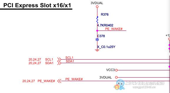

接到一张二修板,型号为MS-7623,故障现象为关机后立刻重起。
放上维修台通电一试,果然如此,根据以往的经验这情况多少也跟网卡有关,测PCI-E的B11脚(WAKE#)只有1.25V,正常应为3.3V,问题就在这儿了,用手摸网卡也不热,供电正常。拆掉网卡还是只有1.25V。
是什么拉低了WAKE#?
与WAK#相连的有网卡,南桥,一个接地电容C533,但主板上没有装的。
还有一个上拉电阻R376,图纸上为4.7K,实测为4.9K,电容C378也没装的,似乎都正常。

最后怎么解决的修好没有,桥坏了吗?
作者: 不是国宝的熊猫    时间: 2017-4-29 15:28
解决办法就是割断这条线.......
