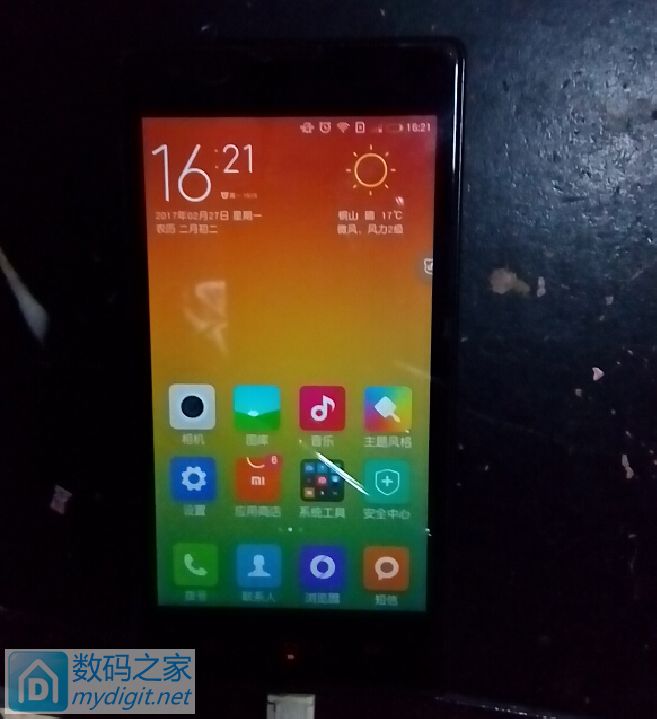

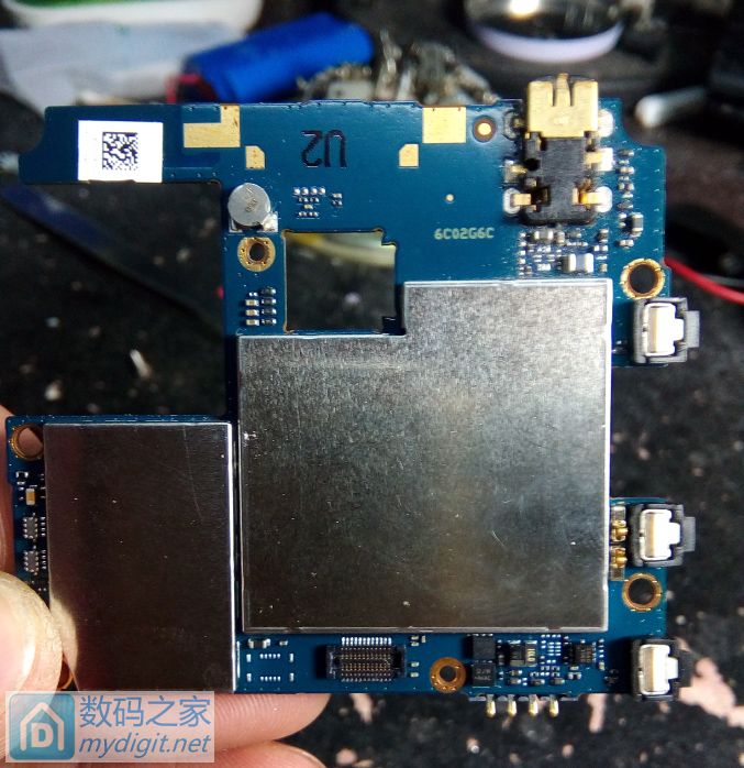

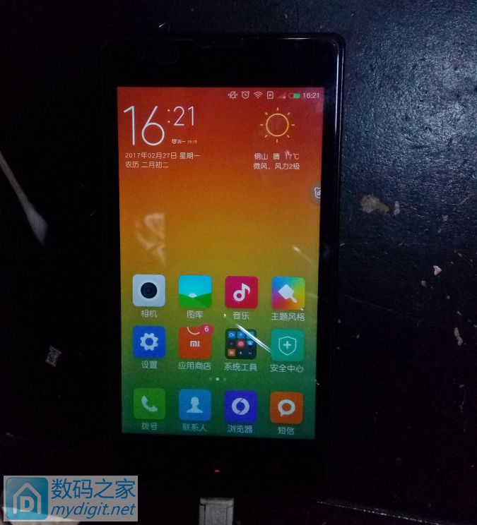

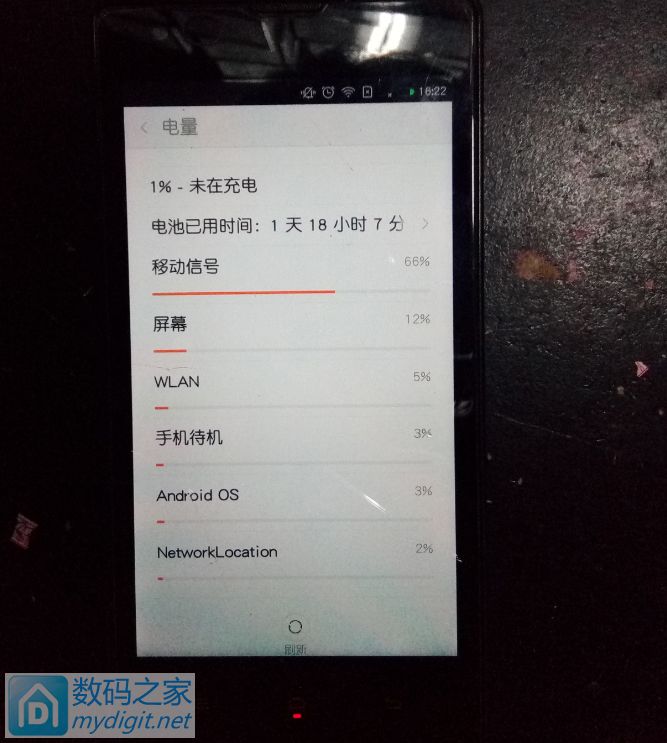

红米1S电信版手机不充电,可以连电脑,非尾插问题
充电指示灯可以亮

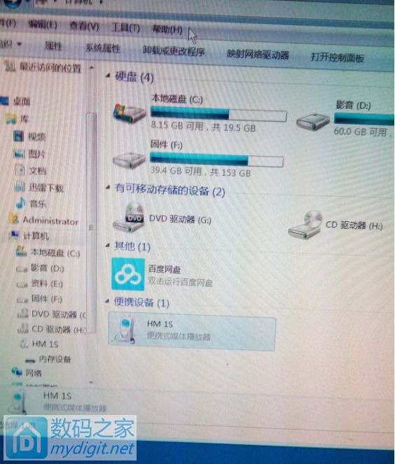

连接电脑可以正常看到手机里的文件

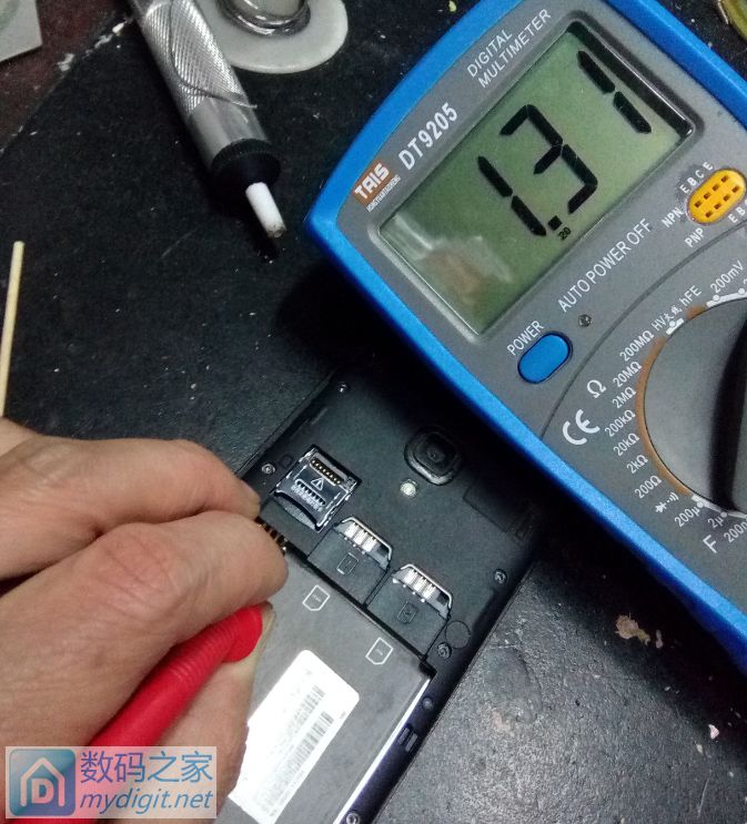

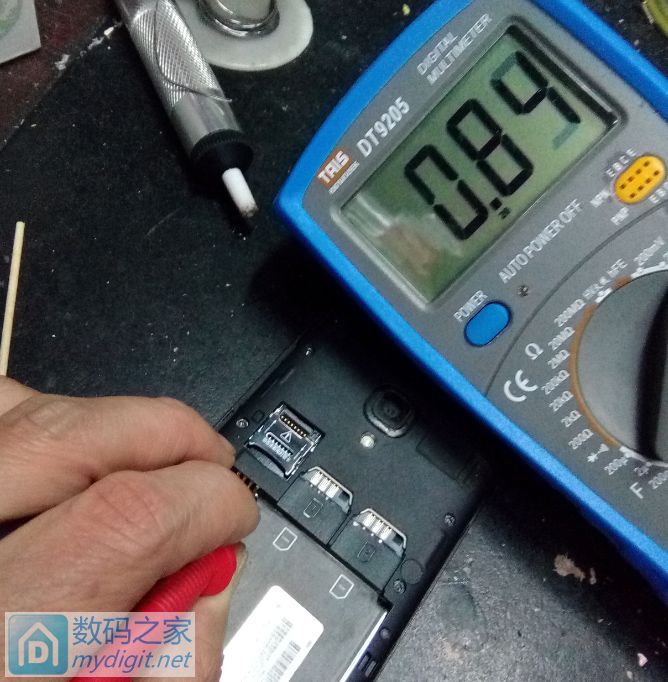

插上充电器后电池两端输出0.几的跳动
偶尔调到1.3几

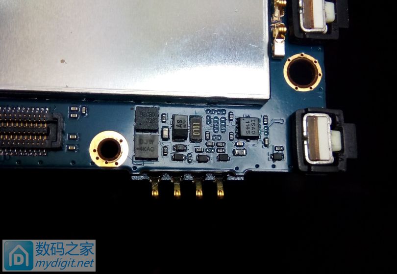

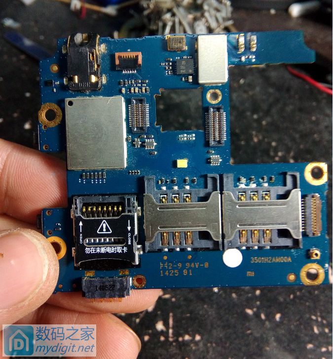

主板

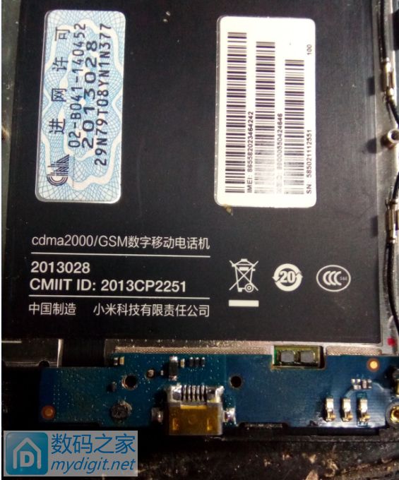

背面
尾插已经换过新的有5V输入

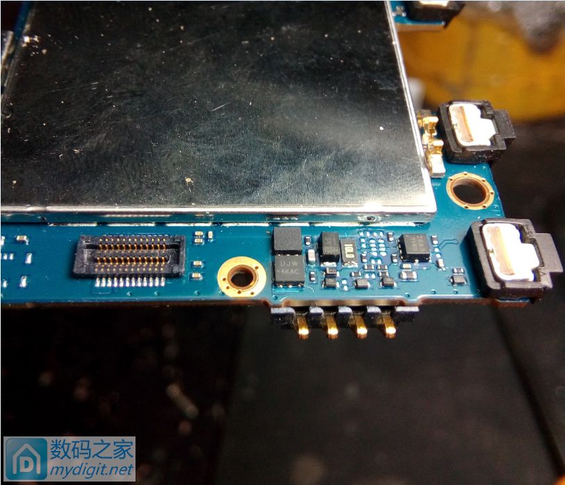

看看电池检测脚附件电容电阻有没有短路或者缺失的。

这个机型的通病了,我修过一个1S 移动4G版,直接去掉充电IC,量尾插到电池的线路,拉线到限流电阻,手机可以显示充电,电流0.8A左右,只是始终不能到100%。
作者: 余林成    时间: 2017-3-8 00:21
换个电源IC 必好。
作者: woaimeinv5    时间: 2017-3-31 18:43
把电源芯片换啦。这个芯片爱坏引起这类故障。
