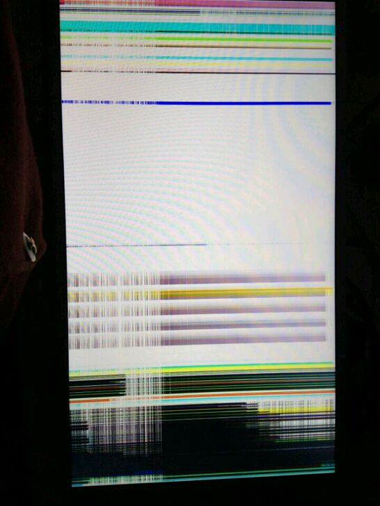

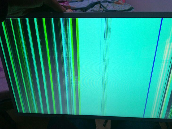

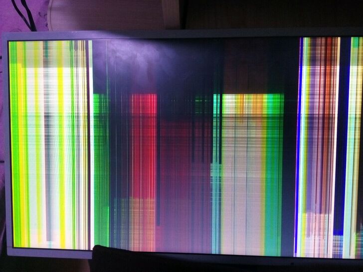

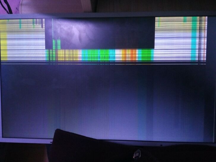

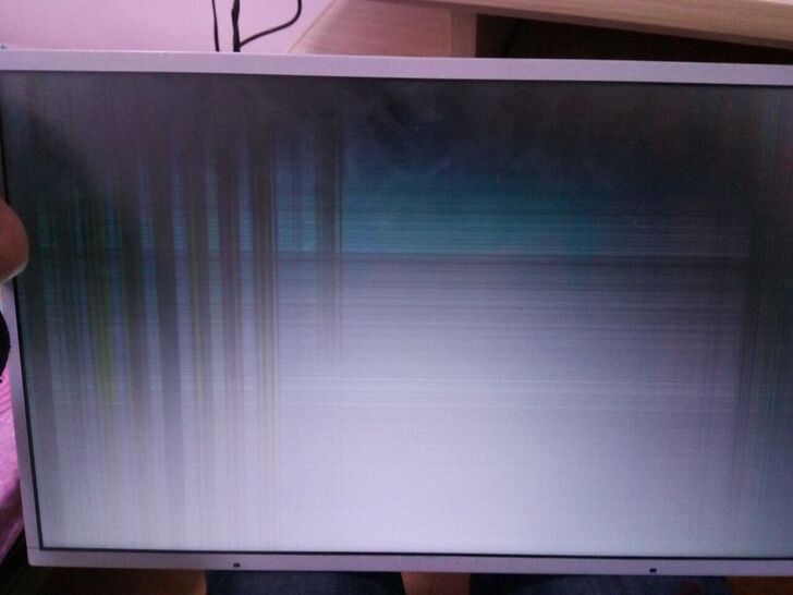

第一次尝试收个显示器,收了个杂牌三星LED显示器?拆开是京东方的屏HM215WU1-500,开机白屏(应该说灰屏),输入信号就变成图上那个样子了,据卖家说反复开关机能好?我用自己好显示器替换法确定驱动板是好的,问题在屏上,屏上芯片微热,查了下关键电压都有。我发现灰屏情况下就有暗竖条。好几次有信号输入开机图像变成另外样子,断电重启又变成老样子。请问这是屏上芯片坏了还是屏内部坏了,

如果边板的参考点电压都正常,得考虑屏自身坏了。另外,图片怎么看不到?

屏上VON电压 怎样
作者: 耒阳电脑    时间: 2017-2-14 09:05
屏上电压都有,27.3V和-7.9V都有,VCOM6.05,3.3V都有,14组伽马电压在0.5V到15V之间,14组LV电压1V左右

屏幕到TAB断线了,飞线到TAB看看。
