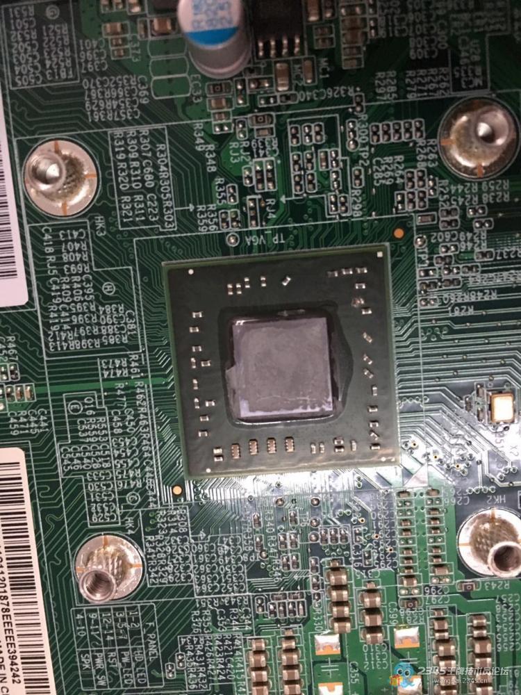

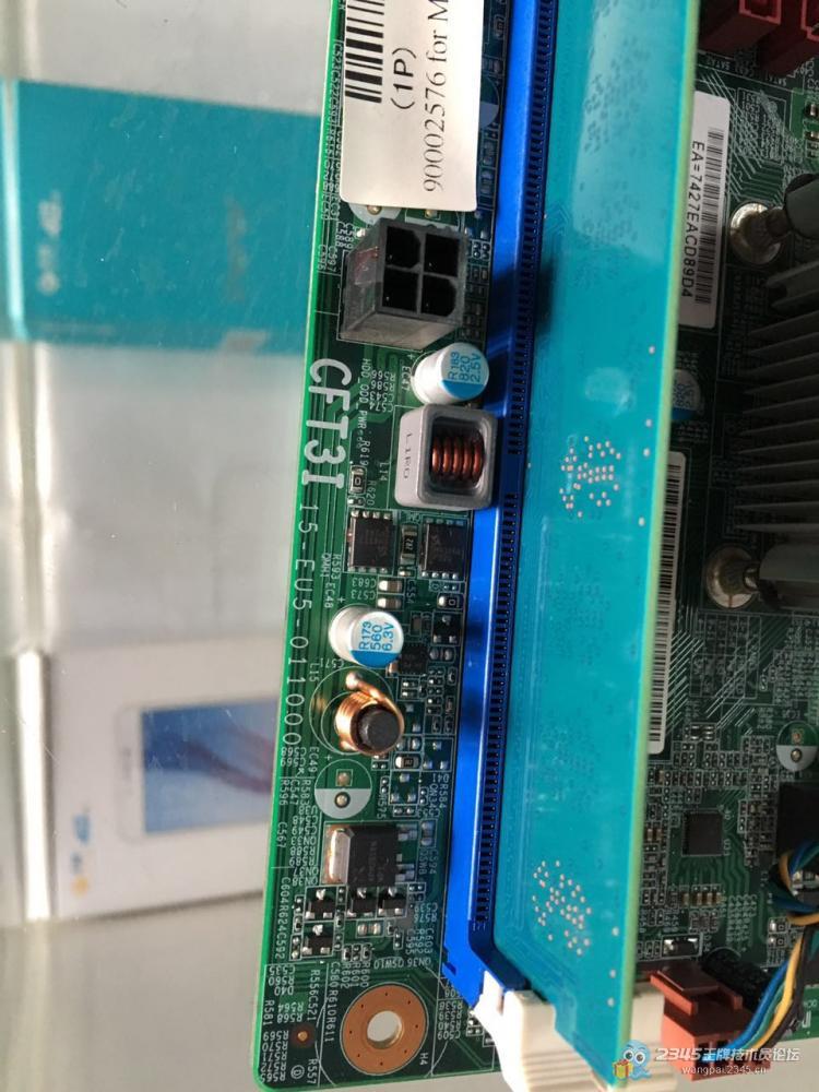

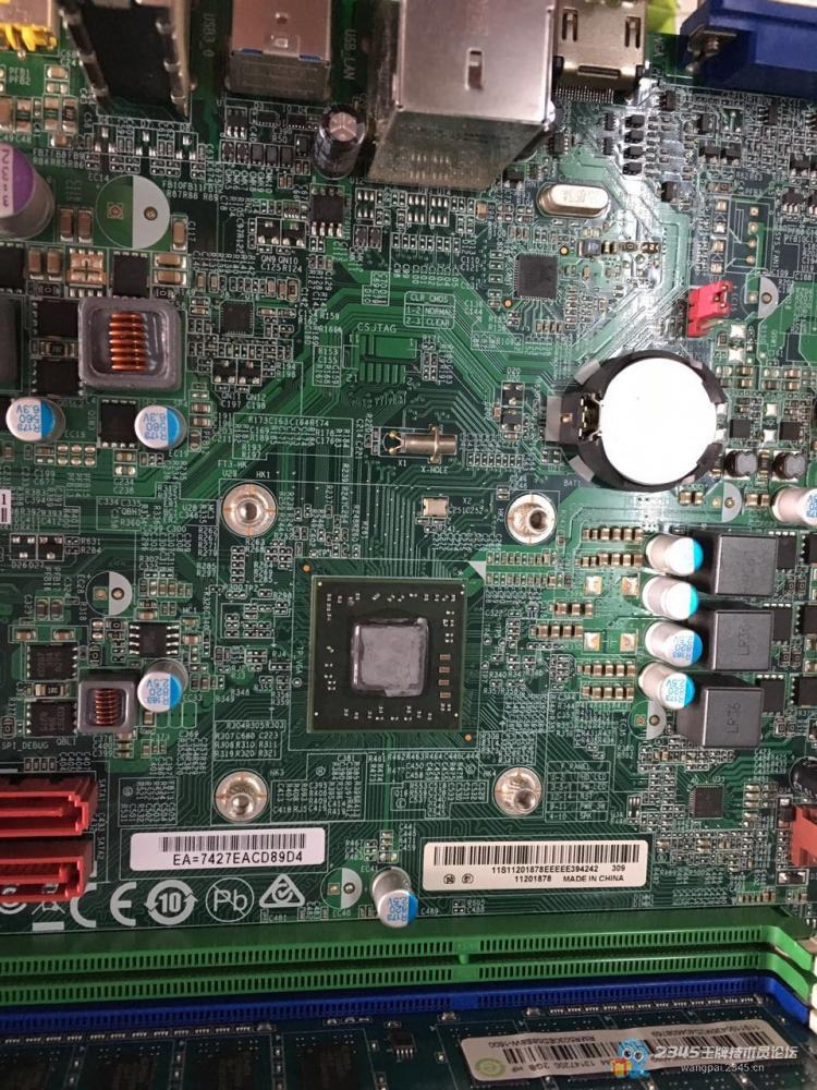

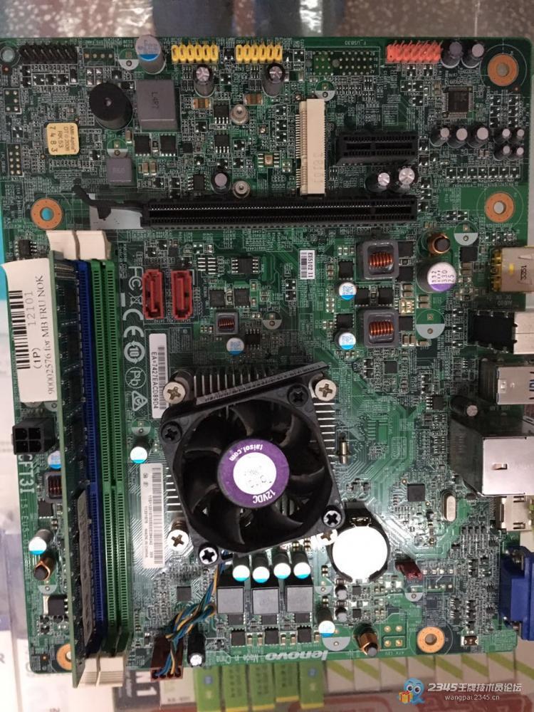

联想新圆梦H425加电无显示 CFT3I 主板 不跑码  不开机
主板不跑码,维修方法:
一般这个板子加焊一下板载CPU都会好,但是也会有加焊不好的时候,或者加焊好一会又不行,这就是我要说的这个板子的一个通病,当你们加焊前不妨测测CPU上的这个电容有没有漏电这是个滤波电容,电压为1.5V左右,阻值在800左右,这个电容漏电导致不跑码。

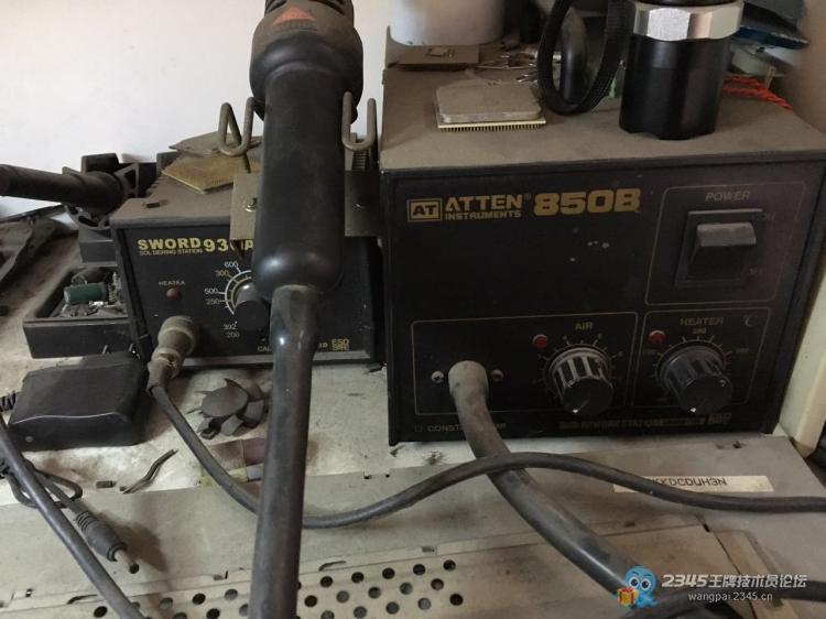

先来看一下装备:
维修过程。。。。。。。。。。
被拆掉后的 心脏。。。。。。。。。。

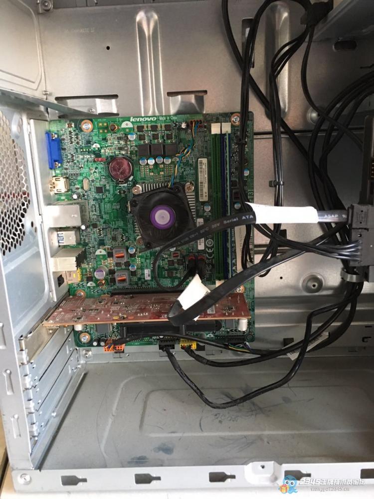

最后通电测试。。。。。。。
