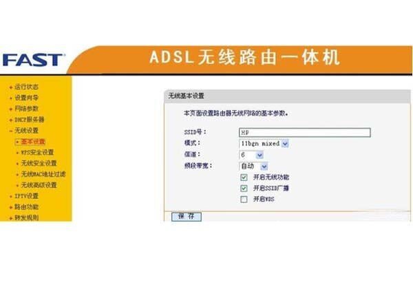

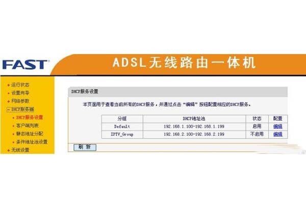

一、设置主路由器(图例为FAST牌子):
0、按常规的方式输入帐号,接通主路由器外网。

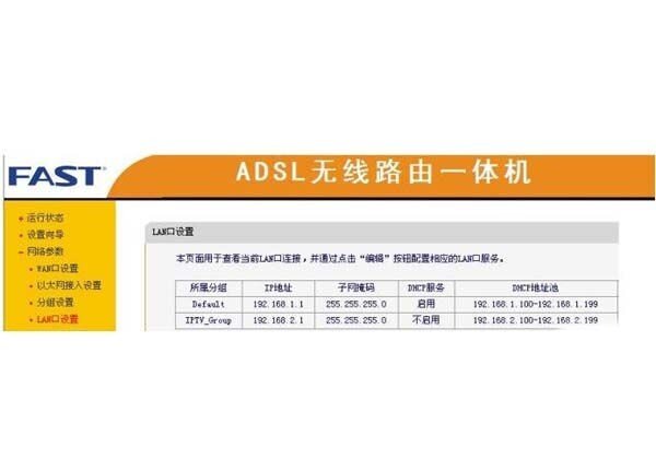

1、LAN口IP: 192.168.1.1 (保持默认设置)
2. DHCP服务设置: 启用 (必须启用)
3、SSID号:HP (WIFI用户名,可改成易记的,默认也行。桥接路由器要扫描,选用个号)。
信道:6 (用1或者11也行。桥接的从路由器要与这个信道一致)
开始无线功能:打勾
开启SSID广播:打勾
开户WDS:不能打勾
(保存)

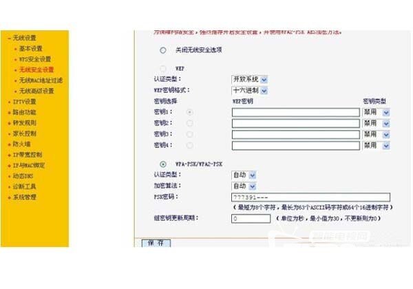

4、无线安全设置:选WPA-PSK/WPA2-PSK
认证类型;自动
加密算法:自动
PSK密码:777391--- (WIFI密码,这4项设置必须与从路由器一致)
5、保存,重启路由器。(必须重启才生效)

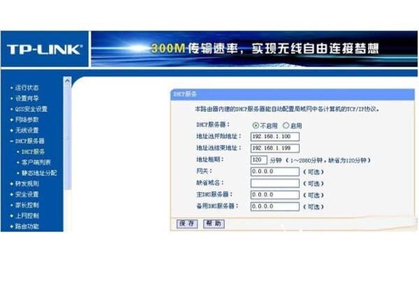

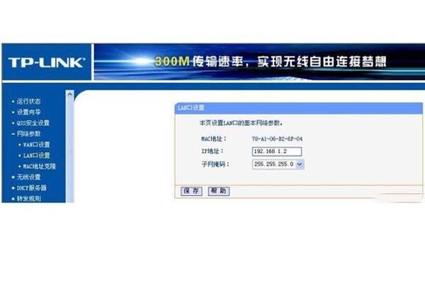

二、设置从路由器
1、LAN口IP: 192.168.1.2 (必须修改LAN口IP地址,使其与主路由器不同,防止IP地址冲突)
2、DHCP服务设置: 不启用 (从路由器必须关闭DHCP,由主路由器分配)

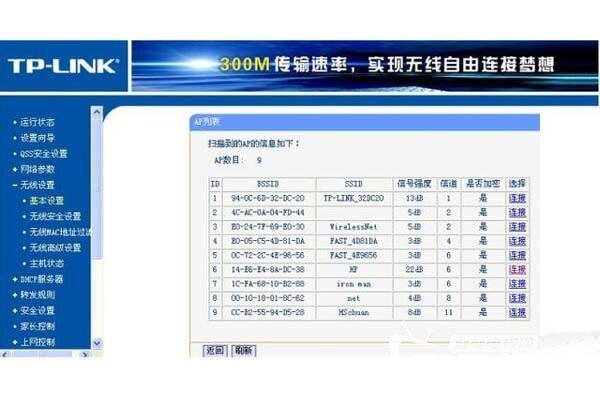

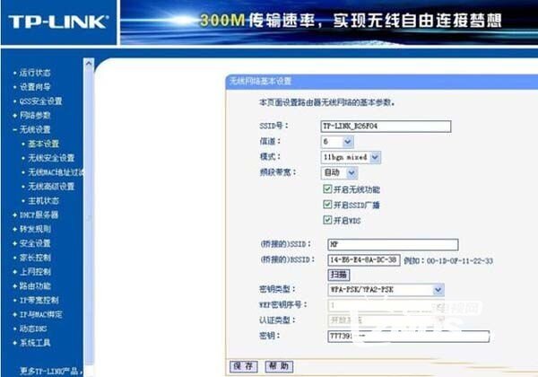

3、SSID号:TP-LINK_B26F04 (WIFI用户名,可改成易记的,默认也行。)
信道:6 (用1或者11也行。与主路由器那个信道必须一致)
开始无线功能:打勾
开启SSID广播:打勾
开户WDS:打勾
击“扫描”,选SSID为HP的主路由器。
输入主路由器那个密码:777391---
(保存)

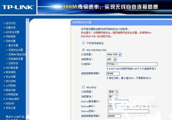

认证类型;自动
加密算法:自动
PSK密码:777391--- (WIFI密码,此43项设置必须与主路由器一致。)
