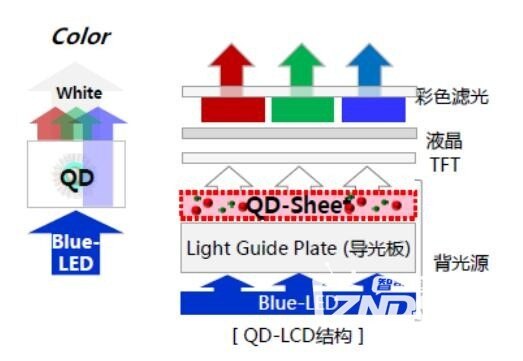

已上市的量子点依旧是液晶,真正的QLED短期难实现
目前市场上有不少所谓的“量子点电视”,但这些产品仍然属于传统液晶显示技术的范畴,无法做到自发光。
这些“量子点电视”都使用了光致发光量子点技术,只是在液晶电视背光源上增加了量子点薄膜发光,仍然是液晶技术,液晶显示产品固有的漏光、对比度低、可视角度差、响应速度慢等现象依然不可避免。
相较于光致发光量子点来说,电致发光技术的量子点才是可以实现自发光的真正的QLED技术,也具有更多优势。QD Vision公司曾发文,其研发的印刷式QLED薄膜,符合或超过NSTC颜色标准,无需使用彩色滤光片。QLED优异的颜色性可以最终转化成相对于其它显示技术更高的发光效率优势,而且QLED还具有较低的工作电压,在材料的带隙电压处呈现导通电压,这使得QLED具有更高的能效。
但值得注意的是,QLED的量子点因其容易受热量和水分影响的缺点,无法实现与自发光OLED相同的蒸镀方式,只能研发喷墨印刷制程。目前,QLED技术还处于刚刚起步阶段,存在可靠性/效率低、蓝色元件寿命不稳定、溶液制程研发困难等制约因素,因此业内认为现阶段离商用化至少需要10年以上。
当前市场上的量子点电视只是在液晶上覆盖一层量子点膜
