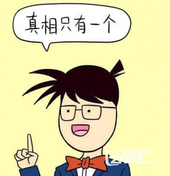

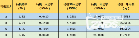

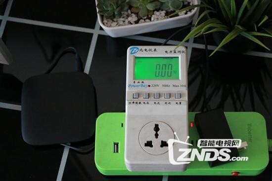

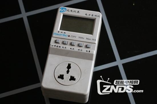

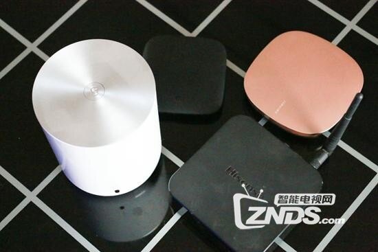

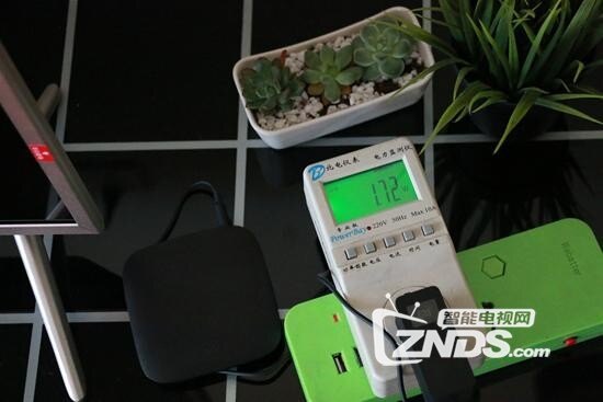

标题: 电视盒子变身吃电狂魔,你家的电被它吃了多少? [打印本页]
作者: バ幸福De右岸    时间: 2017-2-8 12:18
标题: 电视盒子变身吃电狂魔,你家的电被它吃了多少?
电视盒子变身吃电狂魔,你家的电被它吃了多少?电视盒子使用以及待机时耗电吗?以及耗电量大吗?下面我们将带你一探究竟!
这一切的起因是一段聊天记录……
  在我们日常生活中,家中有许多电器的背后其是一个隐藏在暗处的费电大佬,今天老编就针对朋友提出的家中某个小物件展开了调查。
小小的电视盒子到底有木有众人所说的那么耗电?究竟是不是家中的偷电“小能手”呢?接下来请一看究竟。
实验工具介绍
就像侦探们破案时需要一些线索,身为一个严谨的家电人必然也是要依据事实说话,首先请出主角功耗仪,此次实验我们将会通过功耗仪全程进行功耗测试。
并且为了让数据结果更加直观,最终老编会将盒子偷电量以电费形式呈现。(以北京市居民生活电价:0.4883元/千瓦时,即0.4883元/度,作为标准)
功耗仪
接下来请出的是四款电视盒子产品,涵盖了多个品牌,相信最终得出的结论还是站得住脚的。
各品牌电视盒子
步骤
主要实验步骤其实比较简单,那就是测试一下这批不同品牌、型号的电视盒子,在待机时会产生的电量。
首先我们拿出功耗仪,将功耗仪插上插座,可以看到没有连接任何电视盒子的功耗仪显示的功率为0W,接下来就请出我们的盒子大军。
我们发现将电视盒子插上功耗仪,并且电视盒子并没有的与电视连接时,功耗仪的显示屏上已经能显示出这款盒子目前的功耗。这就是此次试验需要用到的待机功率。
将四个试验盒子全部都测试完毕后,将数据整理,让我们来看看究竟电视盒子在待机时会产生多少电量。
    如上图所示,各个电视盒子在待机状态时均会产生功耗,并且产量还真不低。笔者浸淫家电圈多年,了解到许多大家电也达不到盒子的待机功率,像一般洗衣机、电视、空调等大家电待机功率一般也就1W上下。而小小的盒子待机功率却都不低于此,待机一年耗电量少则十几度,多则能达到惊人的54度之多。
这一年下来电费确实多了一些,但是毕竟也是小数目,更重要的是待机状态下的盒子造成了许多无意义的资源浪费,非常可惜。所以对于盒子这种不看电视就用不上的小家电,使用完还是将其插头拔掉比较好,当然不仅仅是盒子,大多数的家电在待机时都会产生待机功率,及时拔插座,保护资源,杜绝懒癌。
作者: 邬勇    时间: 2017-2-8 19:50
大小家电在不工作时,待机其实都是一样的,都是只剩下一些辅助电源在工作,小变压器和CPU之类的。
作者: 陈继斌    时间: 2017-2-8 20:03
应该是所有电器设备在待机时都是耗电的,只是家电多了累积起来就比较吓人了,电脑 电视 盒子 空调 冰箱待机都在耗电
作者: バ幸福De右岸    时间: 2017-2-9 06:28
邬勇 发表于 2017-2-8 19:50
大小家电在不工作时,待机其实都是一样的,都是只剩下一些辅助电源在工作,小变压器和CPU之类的。
嗯,所以建议大家在不使用这些电器的时候把他的外部主电源断掉就可以了,避免耗电
作者: バ幸福De右岸    时间: 2017-2-9 06:30
陈继斌 发表于 2017-2-8 20:03
应该是所有电器设备在待机时都是耗电的,只是家电多了累积起来就比较吓人了,电脑 电视 盒子 空调 冰箱待机 ...
待机的时候都是在耗电的,如果做一个实验把所有的家电的待机耗电全部加起来,估计自己看到会吓一跳
