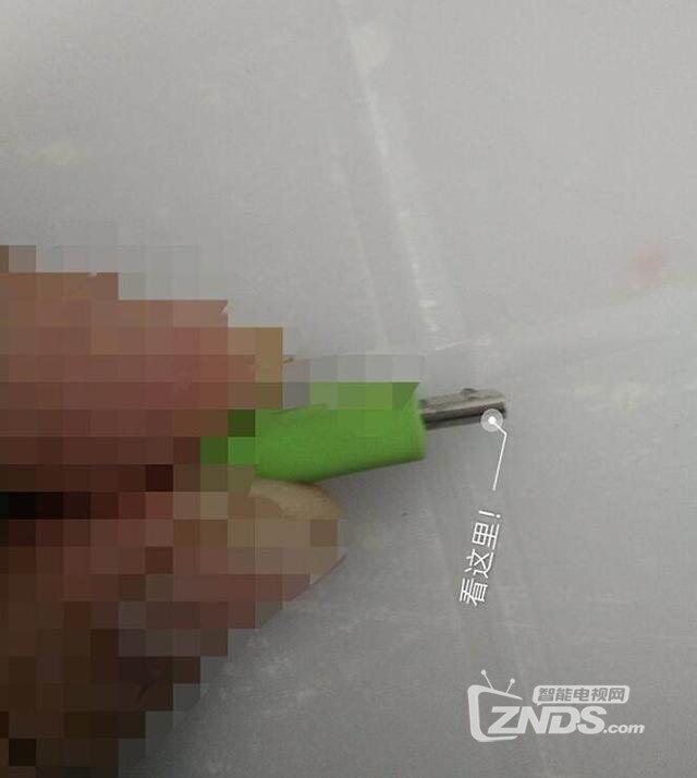

1. 你的充电头是这样的(俩个触点弹性降低,凹到槽内)

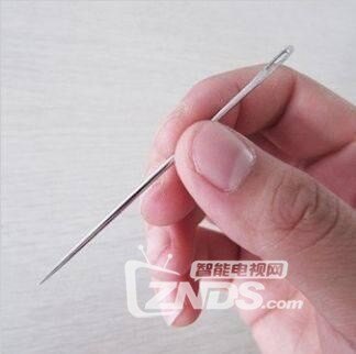

2.你需要一个针(要纤细的!太粗放不进去!太细容易折断针尖容易溅射!!!)

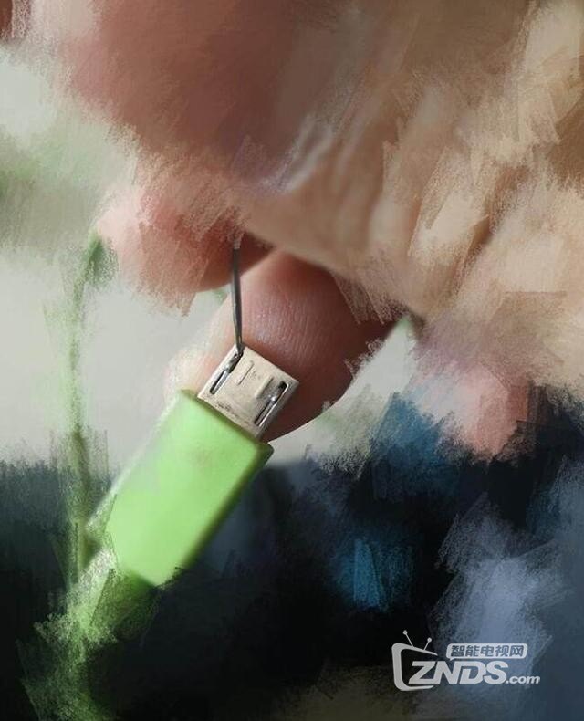

3.好了用针插到触点前的小槽,挑起触点,持续大概1-2分钟让金属记忆。之后再挑起另一个触点。
4.好了大功告成,测试一下,完美和新的一样的感觉,甩都甩不开。楼主测试挑起触点这样的方法,大概能坚持2个月(看你挑起坚持的时间而定)那么等它松动了你还可以重复上述步骤哦!那么这个线就是永久的(其他故障不论)
