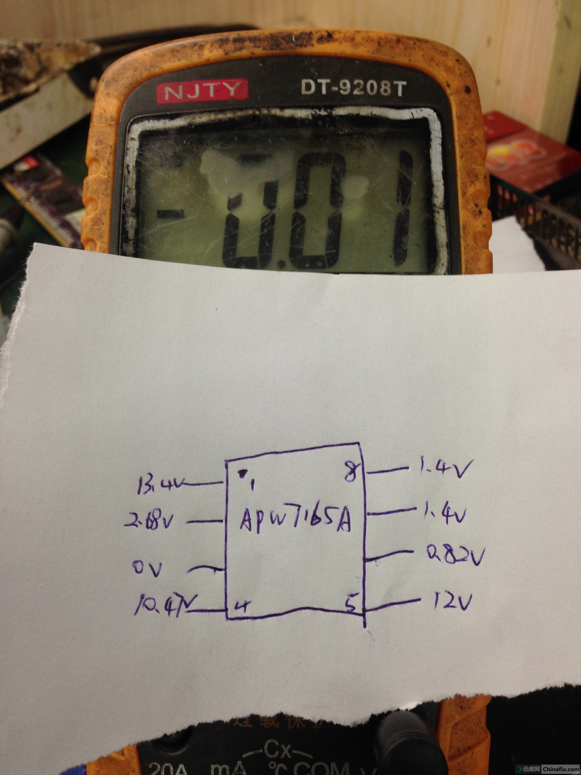

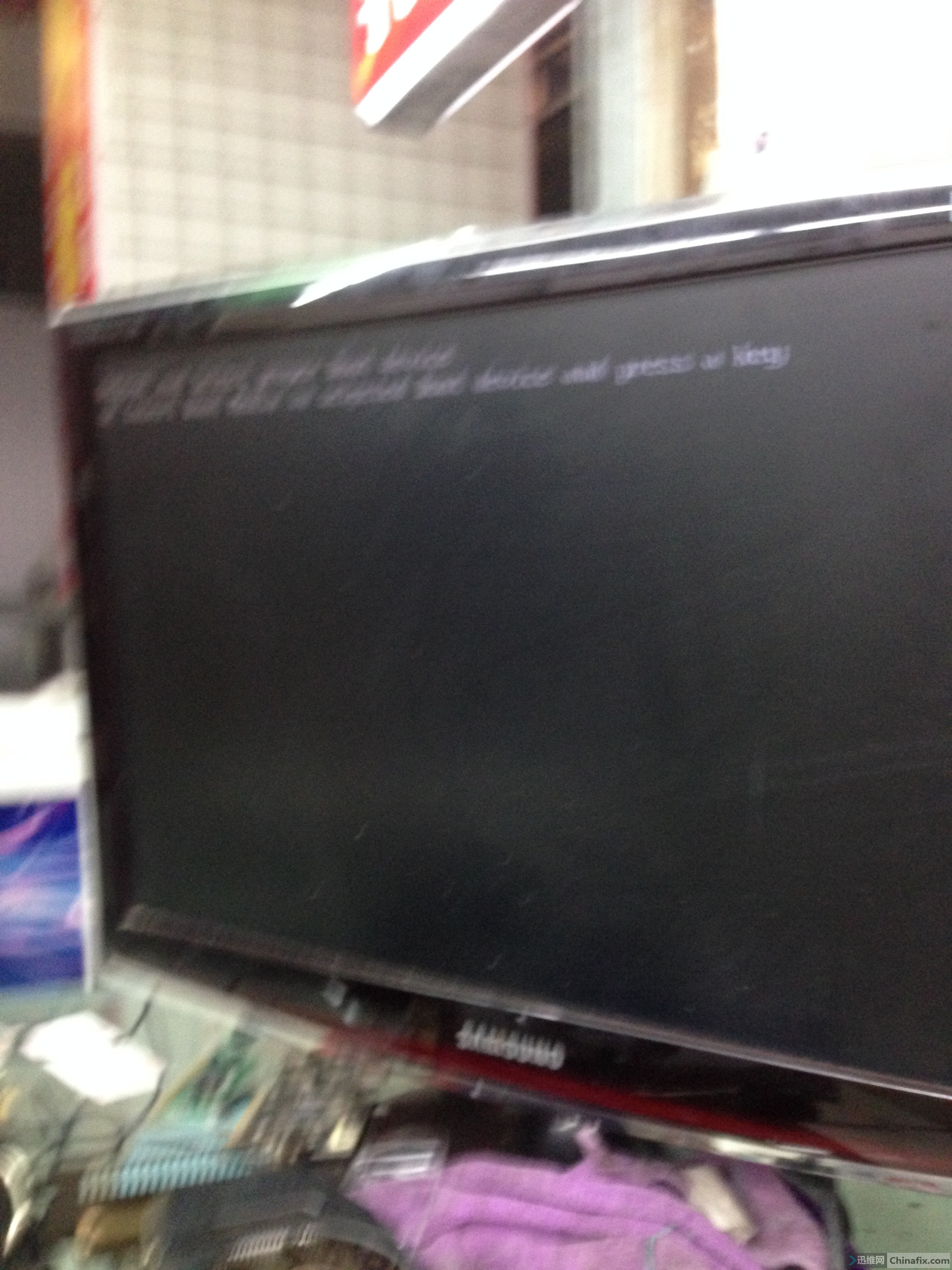

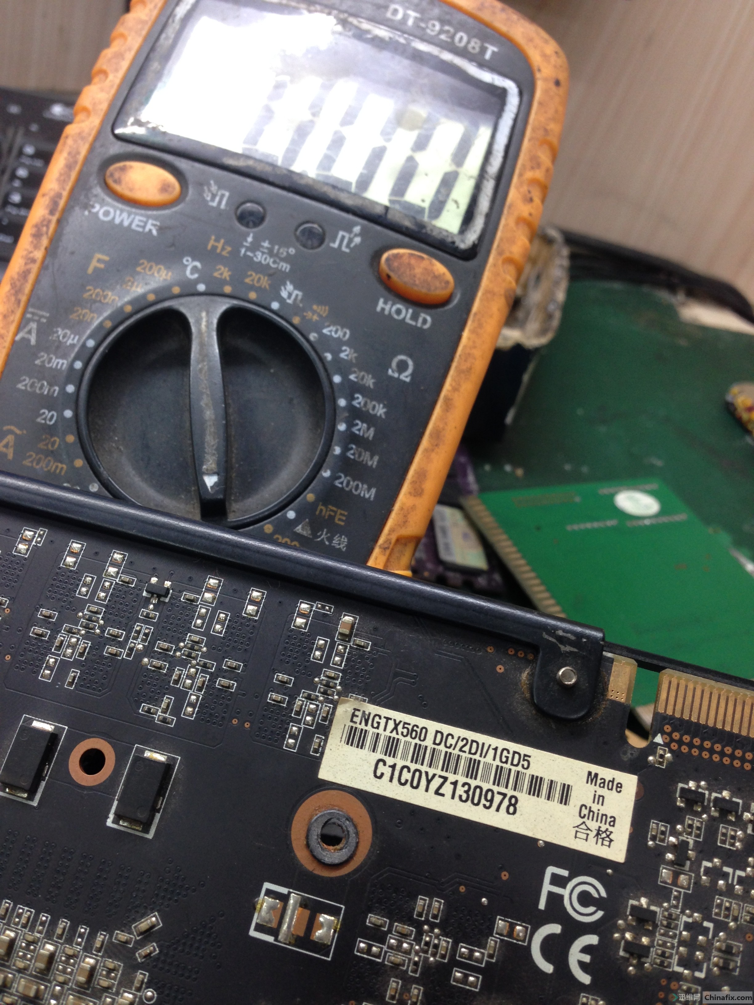

一块华硕GTX560显卡,点不亮。 ;,没错,我的超级脏的万用表还没光荣~~~哈哈,言归正传,老样子拆开散热器裸卡上机。摸主芯片,温度缓慢上升,但是不烫手(5分钟)。肯定不对,想想170W的功率啊。马上检查供电电感,个人觉得电感测起来比较方便,就没有去测mos管。显卡核心供电1.08V正常,核心供电的mos管都有散热器散热。但是最上面的电感却只有0.22V而且没有散热器。然后我就展开我强大的大脑,忽悠自己那个是显存的供电(也许不是,因为我并没有系统的学习过显卡维修,而且主板的桥供电上次都弄错了,哈哈哈,自嘲一下。看我B75帖子,版主已经纠正,感谢版主。),我就当做是显存供电吧,现在明显显存供电不对,DDR3内存是1.5V,DDR4是1.2V,就算是DDR5也最少是1.0V的供电吧。测试mos管,0.22V,并且和APW7165A第8脚直通。迅维搜索了一下http://www.chinafix.com/thread-840210-1-1.html,找到了脚位图(其实我也看不太懂)。找了半天料板,终于找到一颗,换上,开机测试电压 ,显存供电1.4V左右,再摸核心,温度已经开始烫手,接上信号,成功修复。 ,求大神告知,那里到底是什么供电。。。。。最后是7165a的各脚电压

显存供电,显卡上的GDDR3显存供电是1.8V,GDDR5显存是1.5V左右。

可能就是显存供电吧 1.5v

可能就是显存供电吧 1.5v
等再遇到560的卡再测下电压,看看是多少V。
点评
刚才我用650ti 测了一下显存1.4 核心0.86 pciv 1.05  详情 回复 发表于 2017-1-17 17:08
回复 支持 反对
4#
发表于 2017-1-17 17:08:27 | 只看该作者 来自: 四川绵阳 来自 四川绵阳
点评
看来,那就是显存的供电,哈哈哈哈  详情 回复 发表于 2017-1-17 17:16
回复 支持 反对
5#
发表于 2017-1-17 17:16:55 | 只看该作者 来自: 重庆 来自 重庆
看来,那就是显存的供电,哈哈哈哈

这个就是显存供电,7154A是驱动芯片2,4脚连MOS管7脚EN.6脚基准电压,调整6脚连接的分压电阻就能调整内存电压高低
点评
纠正下是7165A芯片  详情 回复 发表于 2017-1-18 19:14
回复 支持 反对
