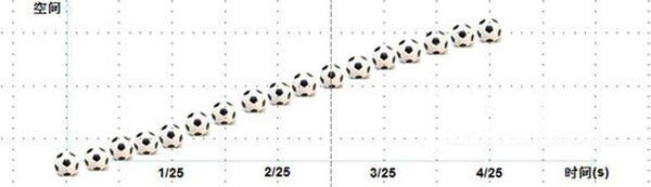

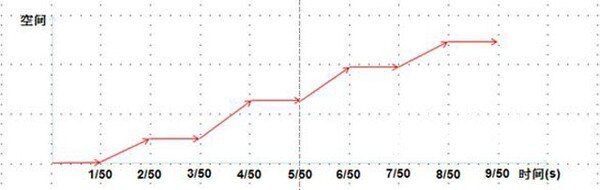

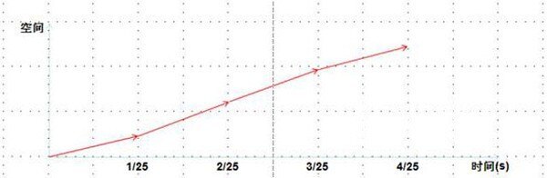

  我们来看几张图,一个足球的运动轨迹就会基本明白;
  一个足球的实际运动轨迹
  实际轨迹线性图

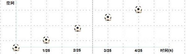

  用24Hz 的摄像机拍摄图像轨迹

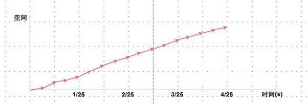

  电影院用24Hz 帧频播放看到的运动线性图

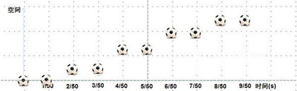

  在电视机上播看的运动轨迹
  在电视上看到的运动轨迹线性图

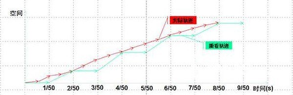

  从上面的图我们看出,实际的运动轨迹和最终电视上看到的轨迹差别比较大。我们将两张图叠起来大家就更容易看出来。
  实际轨迹跟播看轨迹对比
  实际画面情况
  从上图我们可以看出足球在飞行的过程中,我们会看到抖动、重影、模糊的不良现象。

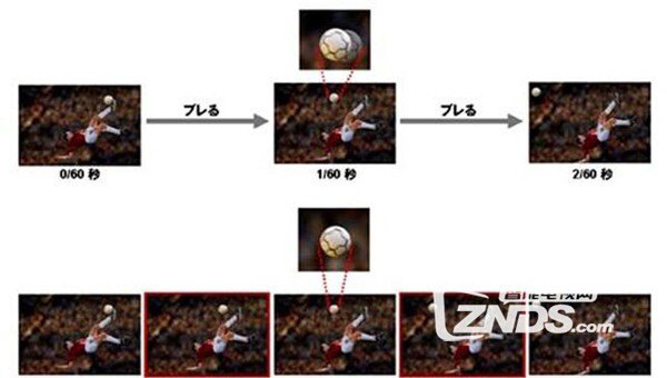

  其次,要如何解决模糊抖动?做电视终端的研发人员想出了一个大招:运动估算,运动补偿。所谓运动估算,运动补偿:是通过估算物体的运动轨迹,从而在插帧时把物体要运动到的地方补上去,而不是简单两帧重复,通过这样的方式把运动图像处理的更顺、清晰度更好。下面一张图显示有运动补偿和没有运动补偿的区别:
  运动补偿有无对比
  从上图我们可以看出有无运动补偿的差别,没有运动补偿的效果模糊、重影、抖动。相反,有运动补偿的顺畅、清晰。
