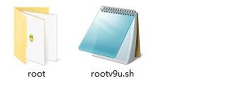

1 用电脑下载工具
下载后解压得到这两个文件

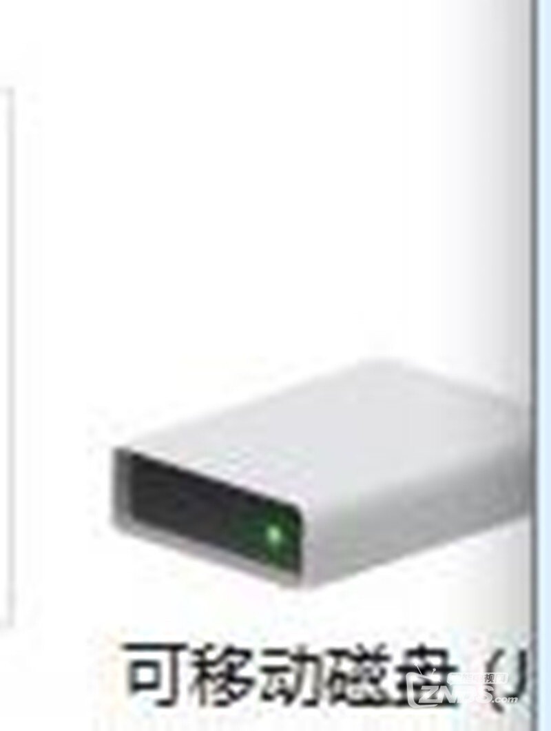

2 把手机用数据线连接电脑,usb调试打开大容量存储设备
我的电脑里面会出现一个可移动磁盘
然后把刚才解压的两个文件复制到可移动磁盘里以后,拔掉数据线。

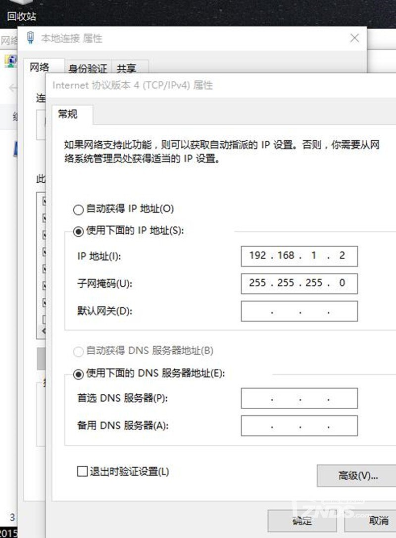

3 把电脑ip设置为192.168.1.2

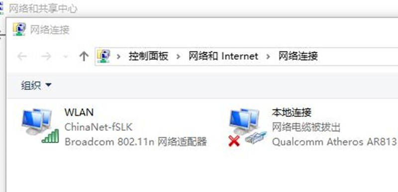

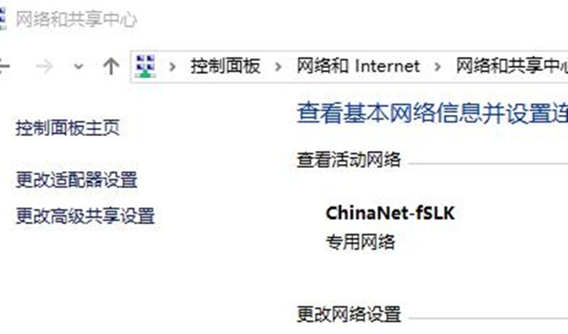

设置方法为打开控制面板-网络和internet-网络和共享中心
点击更改适配器设置以后,弹出网络连接

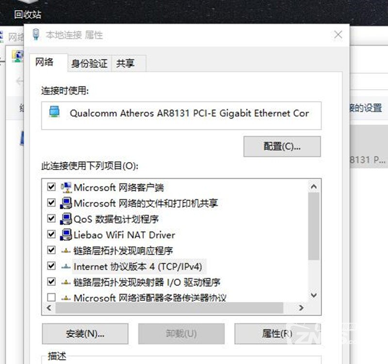

将鼠标光标移动到本地连接,鼠标右键选择属性,在弹出的窗口里面选择internet协议版本4
点击属性,在弹出窗口中按照下图修改以后点确定

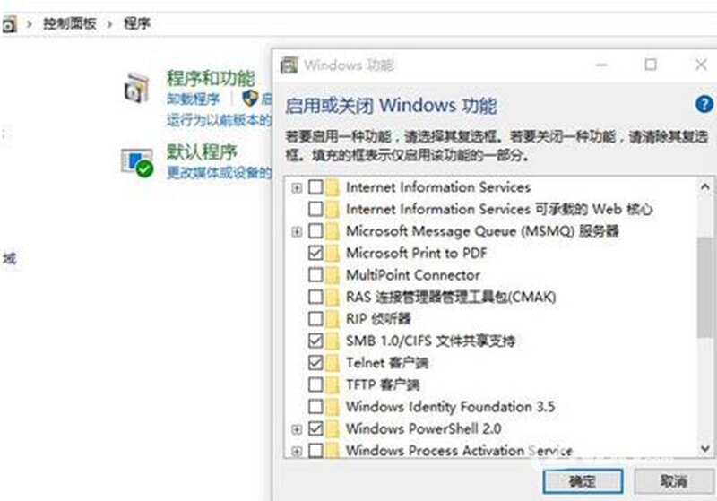

启动方式:控制面板-程序-启动或关闭windows功能,找到telnet客户端勾选并确定

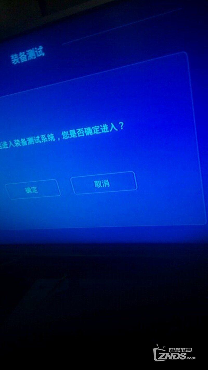

遥控板点设置键,进入盒子设置界面选择更多
进入以后选择装备测试,装备测试的操作码为131022
点确定

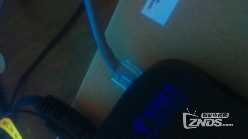

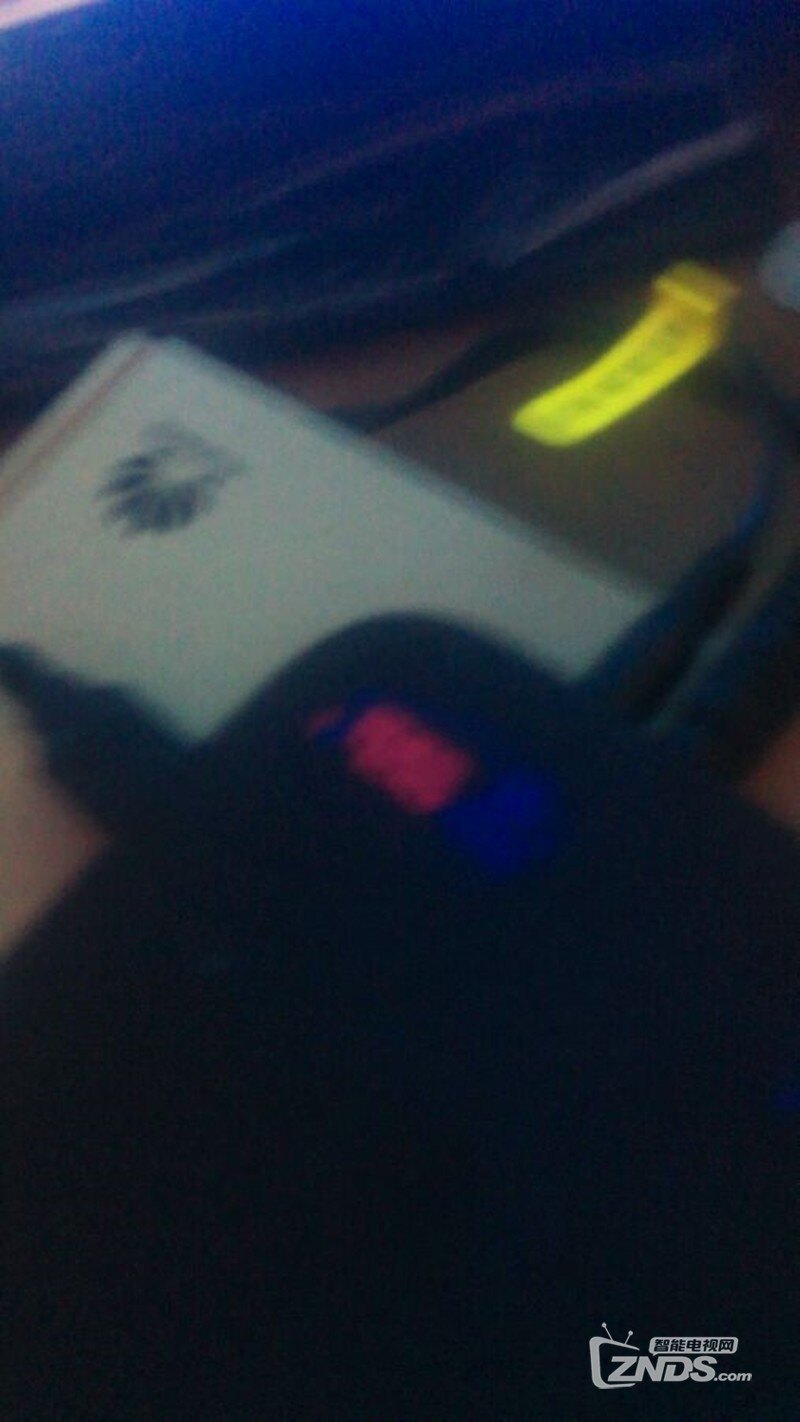

手机数据线连接华为盒子黑色的那个usb接口,开启大容量存储设备

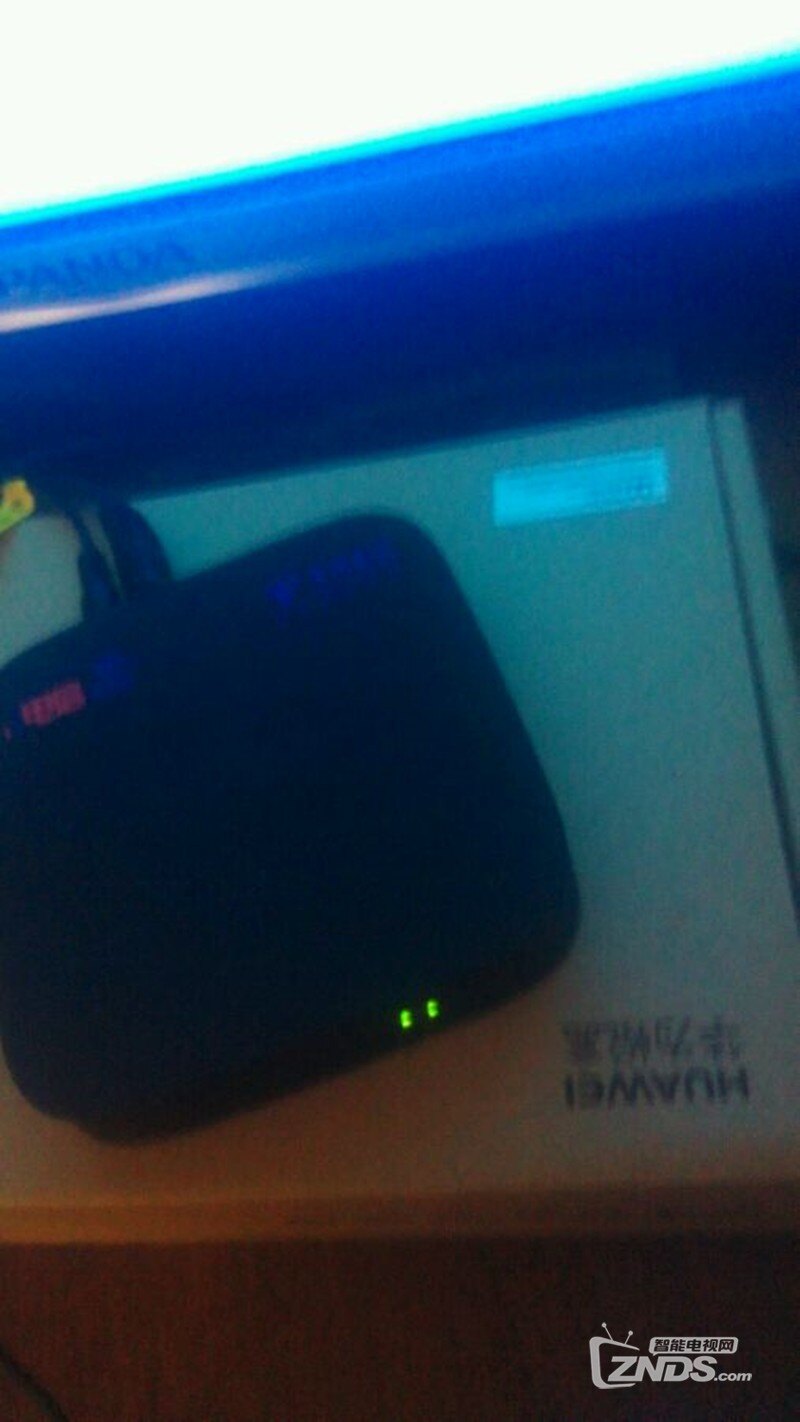

盒子插入网线

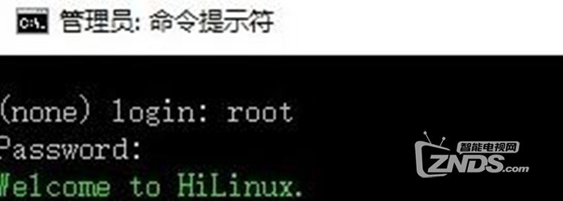

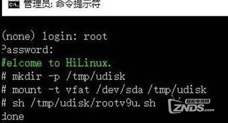

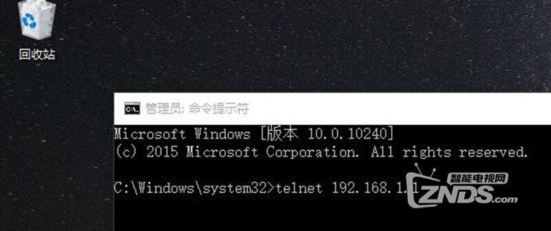

电脑开始菜单那里搜索cmd,打开命令提示符,命令提示符打开后输入
telnet 192.168.1.1
输入登录名root
password:这里直接回车键
出现Welcome to HiLinux
现在挂载手机存储
#后面输入 mkdir -p /tmp/udisk 以后回车仍然出现#号
在出现的#号后面输入 mount -t vfat /dev/sda /tmp/udisk 回车

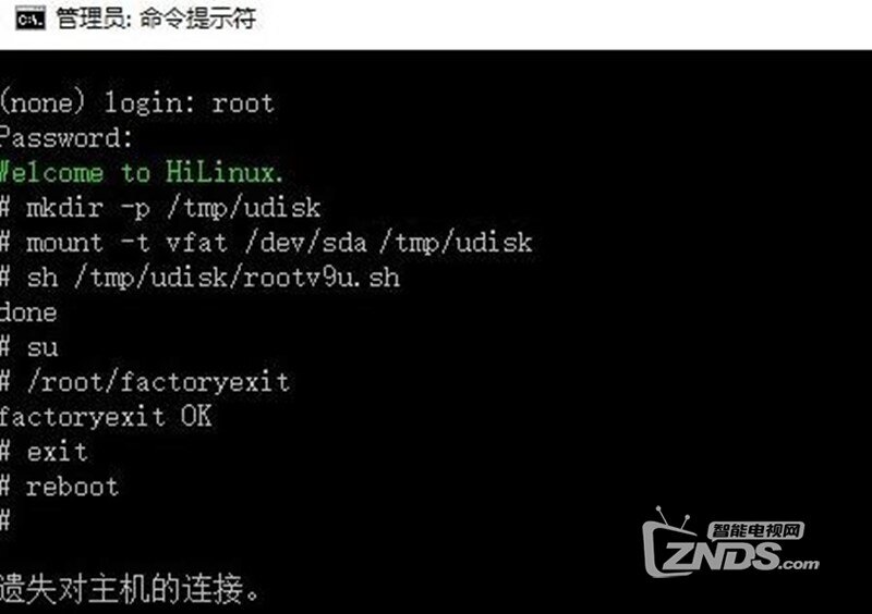

接着在新出现的#号后面输入执行root脚本的命令 sh /tmp/udisk/rootv9u.sh 回车,出现done则pojie完毕
pojie完毕后拔掉盒子上面的手机数据线在新出现的#号后面依次键入以下命令来退出并重启机顶盒
su
/root/factoryexit
exit
reboot
机顶盒重启,电视出现选择屏幕的画面,选择当贝桌面,始终
