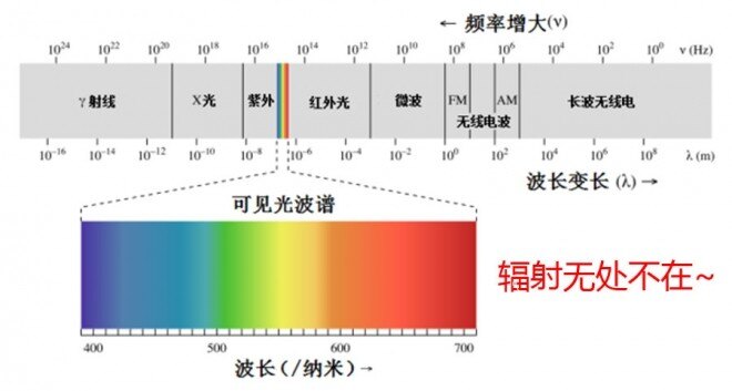

【科普1号】辐射到底是何方妖孽?
其实,自然界中的一切物体,只要温度在绝对温度零度以上(也就是 -273.15℃ 以上),都以电磁波的形式时刻不停地向外传送热量,这种传送能量的方式就叫辐射。
电磁波充满我们生活的整个空间,发生在无线电的各个频段,有甚低频到甚高频的无线电波,还有频率更高的红外线、可见光、紫外线等。
当然,太阳光也是电磁波,只不过它的波长恰巧属于人眼可见光波长范围,而手机路由器的电磁波人眼看不见而已(我们都习惯把看不见摸不着的东西,几近可能的妖魔化。。。),但实质是一样的~

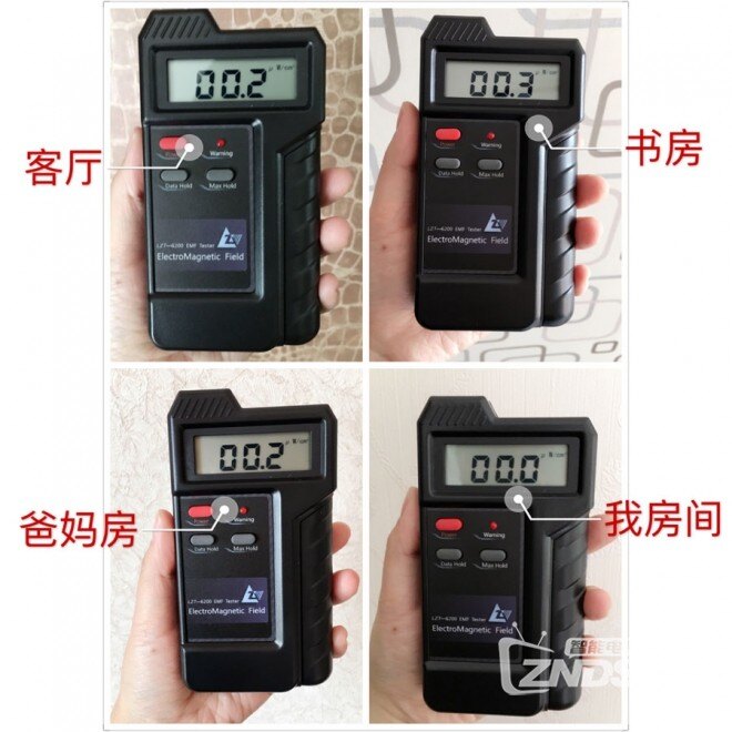

  • 环境辐射值(拔掉华为Q1子母路由,关掉所有Wi-Fi设备):
从上图可以看出,在不使用路由器和手机的情况下,我家所有房间的辐射值大约稳定在0.2μW/cm2左右,辐射受外界环境影响小,非常有利于接下来的实际测试:)

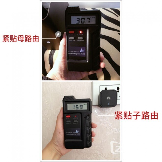

1.  实测路由器辐射值
打开Q1子母路由,Wi-Fi模式默认为信号最强的“穿墙模式”。将所有Wi-Fi设备(手机、笔记本电脑、平板电脑) 连上路由器Wi-Fi,模拟我家白天正常上网时的辐射环境。
测试结果:
离开子母路由20厘米以上后:
从测试结果可以看出,即使紧贴母路由器的情况下,辐射值也小于我国规定的40μW/cm2,更是远低于欧洲的标准。
当远离书房的母路由20cm后,辐射值会大幅下降,大约为10μW/cm2左右;而在没有母路由器的房间,辐射值大约在5μW/cm2左右。
目前科学家普遍认为,长期接触低于2毫高斯(约等于20μW/cm2)的电磁辐射是安全的,所以说,老妈完全不用担心家里Wi-Fi的辐射问题哦~

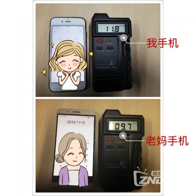

2.  实测手机的辐射值
看完路由器的测试数据,老**兴致更高了:“仙仙,快测测我们的手机,看辐射大不大!”
待机状态:
在手机待机状态下,辐射值大约在10μW/cm2左右,与离路由器20cm处的测试结果比较接近。
再来看看手机通话状态下的辐射值:
OMG,不测不知道,一测吓一跳!手机通话状态下(尤其是刚刚接通,和刚刚挂断的时刻)辐射值竟然高于紧贴路由器时的辐射值,而我的手机更加牛掰,直接高出1倍以上。。。

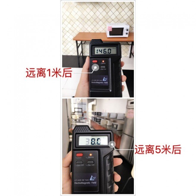

3.  实测微波炉辐射值
今天到公司,跟同事显摆我的新玩意,没想到,同事的兴致比我老妈还高:“仙仙,快来测测公司的微波炉辐射,我每天中午热饭,都感觉有一股强大的电磁波在干扰我的脑洞,影响我的智商~”得嘞,说测咱就测~
测试结果:
退后 1 米,辐射值仍然很高,直到退到大约 5 米以外,才降到40μW/cm2以下。。。
