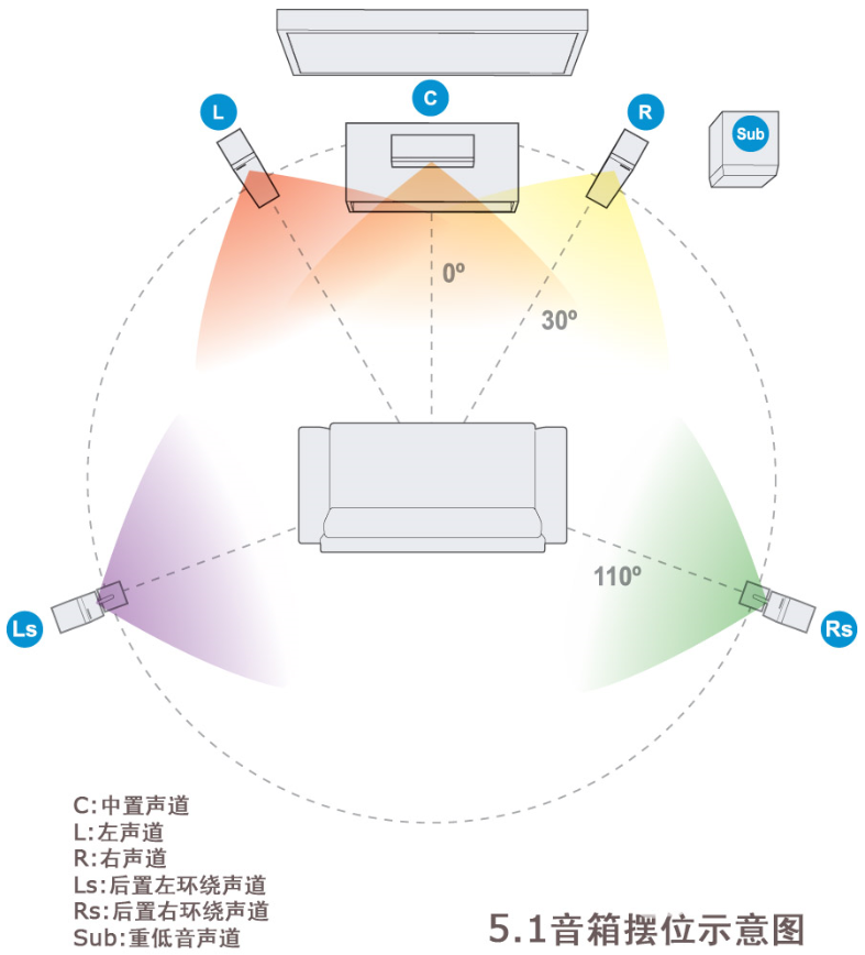

只能用电脑来实现,不能通过电视机播放USB设备上的电影来实现2.1转5.1声道。
用电脑来实现的方法有两种:
1. 电脑声卡支持数字输出,用数字音频线(同轴或光纤)连接至功放,功放驱动5.1音箱。
使用KMPlayer播放器,在参数设置中,音频解码器使用内部音频解码器,设置以AC3压缩SPDIF输出;然后在音频处理--重采样这里,设置输出方式为5.1声道(3/2+低音)。这样,播放2.1声道的电影,就会被处理成5.1声道的Dolby Digital (AC3)编码,以数字源码方式输出到功放,由功放进行解码后,驱动5.1音箱放出声音来。
2. 电脑声卡支持5.1声道输出,用模拟音频线(3组)连接至功放的5.1模拟输入端子,驱动5.1音箱。
使用KMPlayer播放器,在参数设置中,在音频处理--重采样这里,设置输出方式为5.1声道(3/2+低音)。播放2.1声道的电影,就会被处理成5.1声道,以模拟方式输入至功放,驱动5.1音箱。
