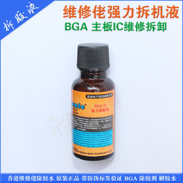

主要是有没有更好的去红胶的方法。
作者: mingxin120    时间: 2016-10-22 00:34
点胶的,风枪加热后用尖用镊子或尖刻刀剔除,灌胶的还是用去胶水吧
