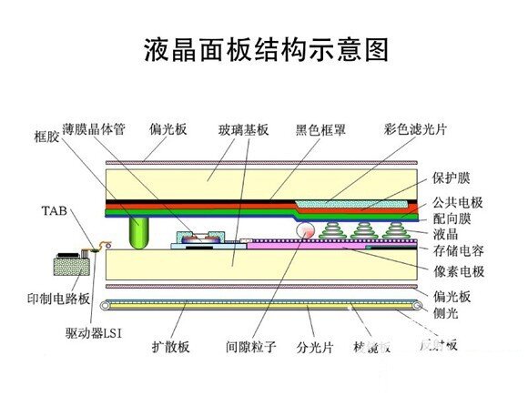

液晶面板结构
  我们都知道TFT面板已经被广泛应用到手机,平板以及显示器等设备上,大家耳熟能详的IPS,MVA都属于TFT面板,而夏普研发的IGZO面板在工作原理上与TFT是完全一致的。TFT面板采用的是“背透式”从上往下照射的方式,背部光源发出的光线从下偏光板向上射出,这时上下夹层的电极会变成FET电极和共通电极,在FET电极导通时,液晶分子的表现也会发生改变,遮光和透光来达到显示的目的。
  TFT一般是由非晶硅薄膜晶体管制成,随着显示器尺寸的不断增大,非晶硅薄膜晶体管出现了电子迁移率不足,均一性差,同时还占用像素面积,导致透光率降低的缺陷。因此夏普在研究中将焦点投向了氧化物半导体材料上,其解决方案就是用由铟(In),镓(Ga),锌(Zn)三种金属元素组成的IGZO,来取代由非晶硅薄膜晶体管制成的传统TFT。
