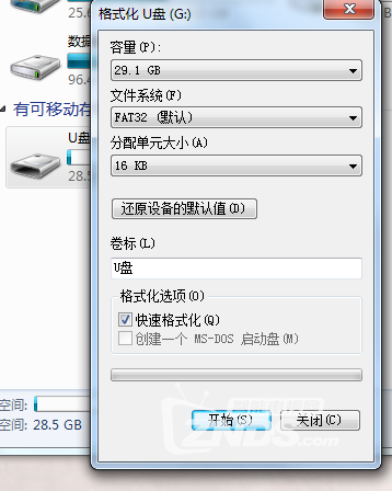

1.准备一个U盘(4G-32G),格式化U盘,FAT32格式.
