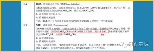

3.1 程序不断进入串口中断是因为ORE标志始终为1,没有被用户清除掉:
从上图红色部分我们可以看到,如果串口接收中断开启了,那么ORE为1时就会产生中断.

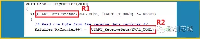

3.2.从下图我们可以看到,顺序执行对USART_SR和USART_DR的操作就会清除ORE的标志,客户在中断中执行了以下操作,那为什么ORE标志还没有被清除呢?(R1执行了读USART_SR操作,R2执行了读USART_DR操作).

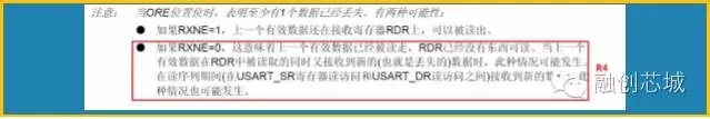

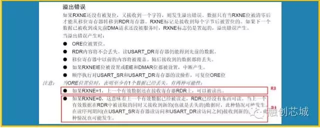

3.3.1 ORE表征的是一个历史事件,当ORE为1时,表明至少有1个数据已经丢失.
3.3.2这有2种可能发生的情况,RXNE为1的情况R3和RXNE为0的情况R4,如下图中的解释.
3.3.3我们从上图可以看出,3.2图中的R1+R2操作只能处理RXNE为1的情况;
当RXNE为0的特殊情况, 就是在读序列器件(在USART_SR寄存器读访问和USART_DR读访问之间)接收到新的数据,数据SR虽然被读过了,但是overrun事件依然发生了,以上操作是不能够处理的:

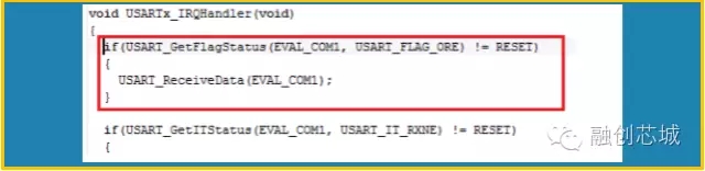

3.4 因此我们要在应用中对ORE标志进行处理,即当判断发生ORE中断的时候,我们再读一次USART_DR的值,这样如果没有新的Overrun溢出事件发生的时候,ORE会被清除,然后程序就不会因为ORE未被清除一直不断的进入串口中断了,代码处理如下:
结论:
对于这种情况,我们可以看到USART串口接收中断使能了,那ORE中断也就开启了;为了消除在通过读序列(USART_SR/USART_DR)的过程中产生的溢出错误,我们可以尝试在应用程序中需要针对ORE标志做一个处理来清除ORE标志,使得串口通信可以正常的继续工作.
