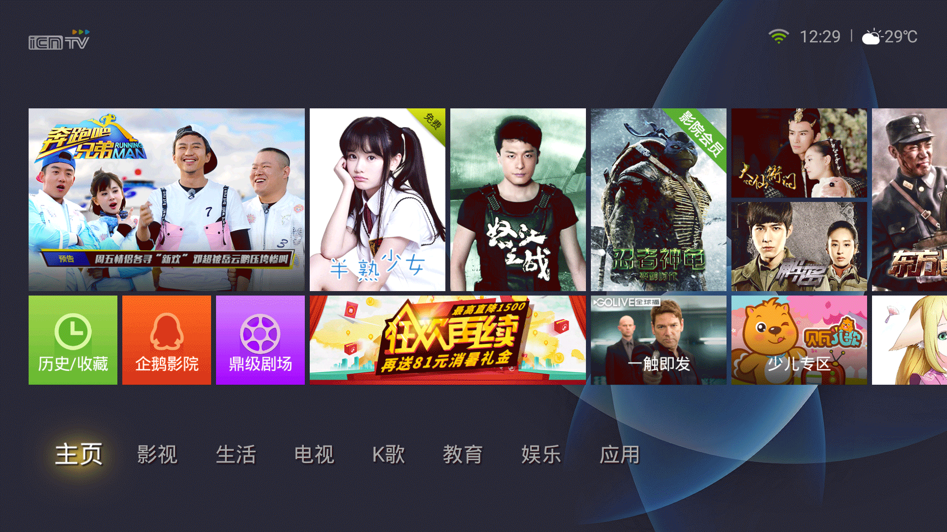

适用机型:C1-UD、C1-UDG、C1-SCUD、A830
固件版本:V8-MS82802-LF1V099.zip
更新内容:
1、同步院线4.0,支持快进、快退
2、用户中心3.0、支持铁粉会员、QQ、微信登录,可体验 企鹅影视2.0
3、系统自动修复模式,支持不开机实现 升级或恢复出厂(五键之上下)
4、存储数据保留功能,恢复出厂设置时 可选择 保留WiFi密码等
