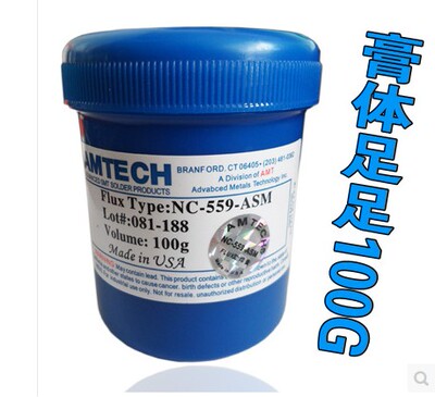

作者: rainhenry    时间: 2016-9-17 09:48
本人用AMTECH的NC-559-ASM焊膏,无铅BGA直接秒杀,用的还是土炮,不是返修台。只是无铅的要温度稍微高10度左右,然后时间再稍微长一些。
