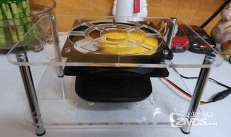

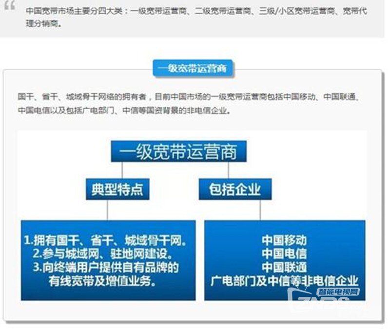

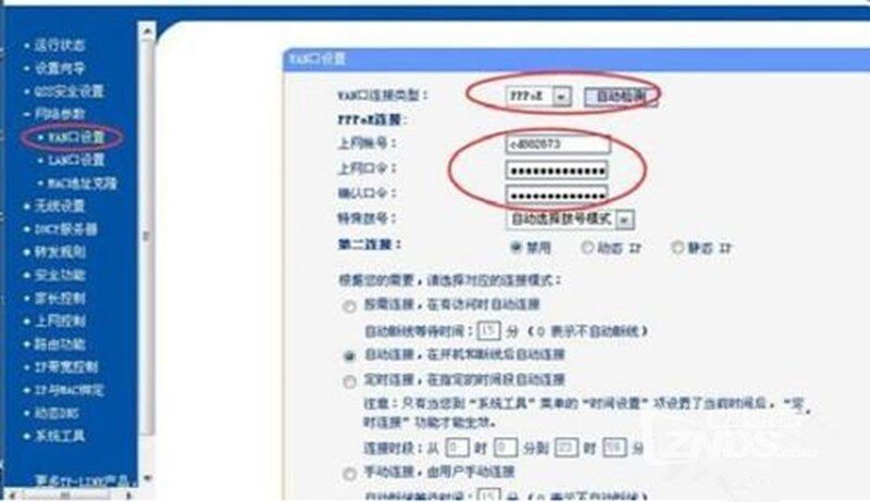

标题: 5个招数解决华为、小米、乐视盒子网络不稳定的 [打印本页]
作者: バ幸福De右岸    时间: 2016-9-14 07:20
标题: 5个招数解决华为、小米、乐视盒子网络不稳定的
盒子网络不稳定会导致很多问题,最直观的感受就是:1.看视频卡;2.盒子容易掉线、断网;3.无法自主选择播放视频的清晰度。
要怎么解决以上问题呢?其实也是有解决办法的,现在跟大家分享一下我实践过的一些有效、操作简单的、又盒子网络又有明显改观的办法。
⑴ 优化DNS
因为DNS的异常会直接导致无法连接网络。优化DNS可以加强盒子本身WiFi连接稳定性,能保证网速更稳定,
⑵ 给盒子本身降温,因为盒子在使用过程中,温度升高回直接影响到内部的硬件的运行,会影响WiFi连接网络的稳定性,也会影响CPU的运行。那么给盒子本身降温也是为了避免CPU温度过高,从影响盒子网络连接引起掉线断网。
⑶ 换路由
由于路由器使用时间过久,转化不好,引起的盒子网速过慢,建议更换路由(不要购买太过于便宜的,一分钱一分货,家庭用户,路由的价格在200前后,会更合适一些,具体看你连接的设备多少。)
⑷ 勤奋更改路由密码
因为现在各种软件破jie密码无压力,所以会容易被蹭网拉低网速(如果蹭网的人开了几个P2P源电影下载,那你就基本看视频都看不动了。)所以建议更换老旧路由器。
⑸ 更换网络运营商
简单说就是换网络,很多人可能会有一个误区,看网络的兆数来判断网络好坏,其实是不对的,一些二三级宽带运营商(一级运营商是联通和电信)会大量购买一级运营商带宽,通过自己的交换系统分配给用户使用,这些网络往往兆数高,价格低,其实个人实践发现,购买电信独享4兆+一个好路由,网速反而比某某品牌50兆光纤+普通路由。
作者: xiaolong100    时间: 2016-9-27 12:40
学习学习!
作者: バ幸福De右岸    时间: 2016-9-27 16:02
xiaolong100 发表于 2016-9-27 12:40
学习学习!
这个diy让你见笑啦,自己在盒子上上加了一个散热风扇
作者: xiaolong100    时间: 2016-9-27 17:54
バ幸福De右岸 发表于 2016-9-27 16:02
这个diy让你见笑啦,自己在盒子上上加了一个散热风扇
我之前也是这么干的,不知道灰尘多了会不会有影响!
作者: バ幸福De右岸    时间: 2016-9-29 10:40
xiaolong100 发表于 2016-9-27 17:54
我之前也是这么干的,不知道灰尘多了会不会有影响!
原来你也是这么diy啊 有灰的话清一下灰
